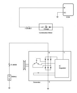

    Witam.Jak w temacie.Alternator sprawdzony na stole, jest dobry zaś w kostce c9 na pinie4 cały czas jest minus , pin ten jest od kontrolki. Nawet po odpięciu lewej kostki od licznika kontrolka świeci oczywiście plusy na 1i2 pinach są.Może ktoś ma jakiś schemat lub jakiś pomysł.

    Yaris 2 ma alternator z regulatorem z kostką z której wychodzą 4 piny 1-plus stały 2- plus po stacyjce,3- sygnał z ecu,4-wyjście do licznika czyli na kontrolkę i właśnie na tym przewodzie od licznika jest cały czas minus. Nawet jak zdejmę wtyczkę z regulatora napięcia to kontrolka się świeci ,a powinna dopiero po podaniu minusa się zaświecić

    Witam. Czy udało się rozwiązać problem ? Mam dokładnie taki sam objaw.
