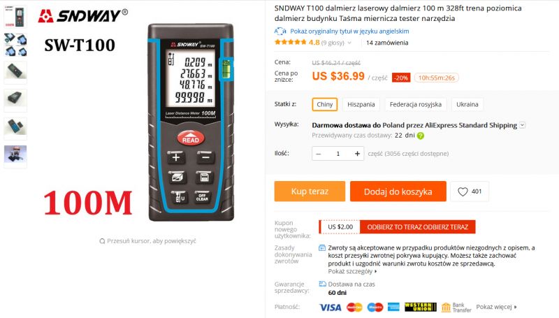

    Szybko wyszukałem na Aliexpress ten model i mogę Wam załączyć screena z aukcji:
    SW-T100 Laserowy dalmierz - Test / Recenzja / Opis
    Jak widać można sobie nabyć takie cudo za około sto czterdzieści polskich złotóweczek.

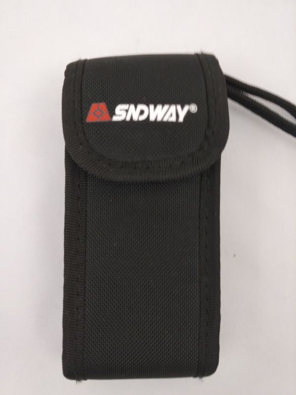

    Miernik otrzymujemy w, sprawiającym wrażenie solidnego, materiałowym pokrowcu.
    Znajdziemy w nim, dalmierz, oraz "tarczę" trochę mniejszą od standardowej karty kredytowej.
    Konia z rzędem temu, kto z odległości 100m uceluje Z RĘKI w tą tarczę.
    Dodam, że przyrząd nie posiada żadnej możliwości przymocowania do jakiegoś statywu.

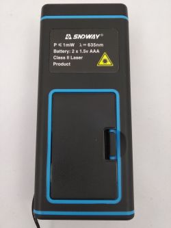

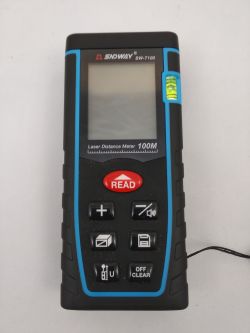

    Samo urządzenie, prezentuje się tak:

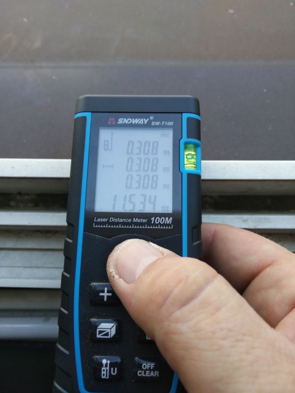

    Jeśli chodzi o dokładność pomiaru, to muszę przyznać, ze jest bardzo dobra, przynajmniej na krótkich odległościach, bo na dłuższe nie miałem przy takim upale ochoty.
    Sami zobaczcie jak to wyglądało:
    Pierwsza próba, to "zwyczajne" wystawienie dalmierza przez okno i sprawdzenie odległości do najbliższego budynku.
    Noo, coś tam działa.
    Zobaczmy zatem jak toto się ma do mojego dalmierza ultradźwiękowego i do zwykłej miarki.
    SW-T100 Laserowy dalmierz - Test / Recenzja / Opis SW-T100 Laserowy dalmierz - Test / Recenzja / Opis SW-T100 Laserowy dalmierz - Test / Recenzja / Opis
    Wygląda całkiem całkiem. Niestety mój dalmierz ultradźwiękowy, przy odległości mniejszej niż 52cm wyświetla Error.

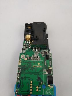

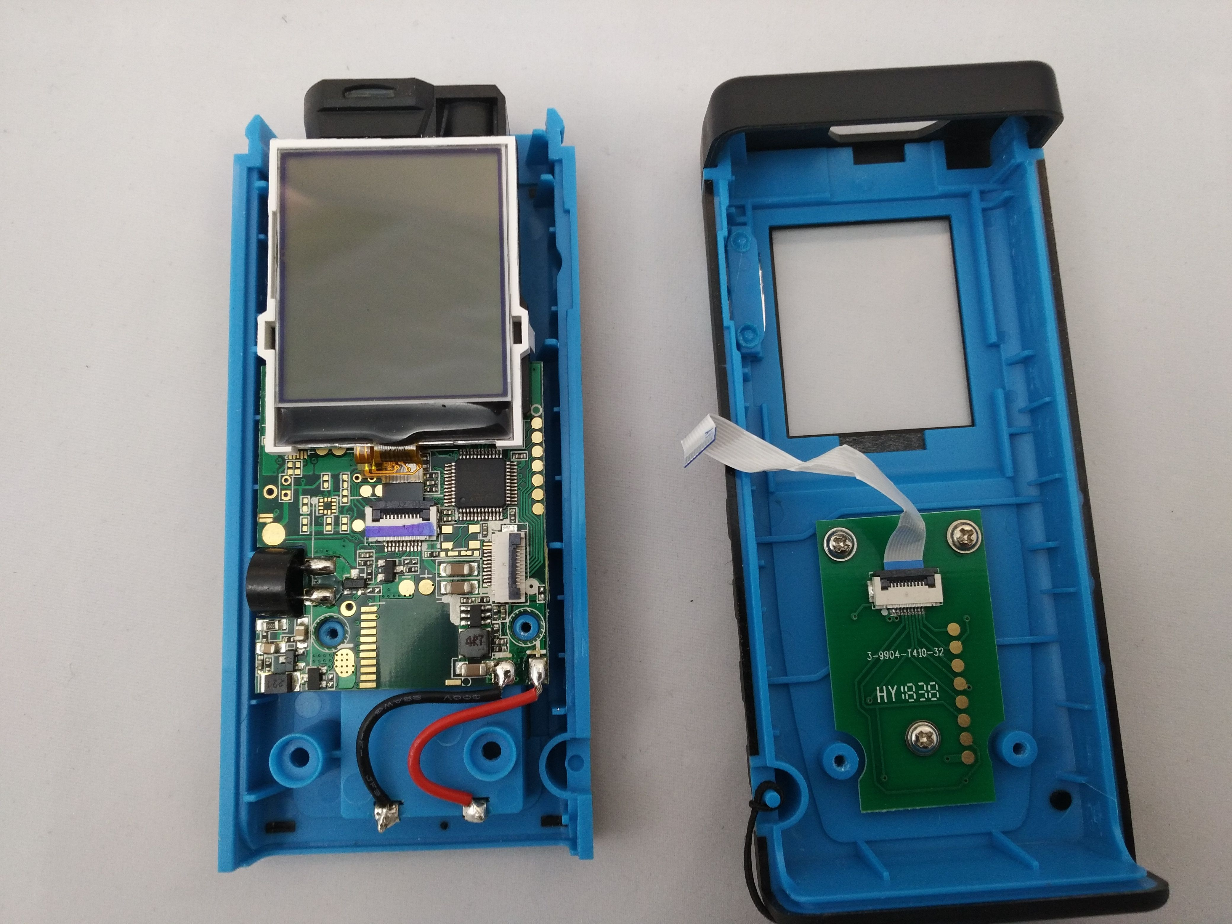

    Z pewnością zastanawia Was (tak jak i mnie), co znajdziemy w środku tego przyrządu. Od razu zaznaczam, że nie będę rozbierał optyki. Ani w cudzym, ani w swoim (jak już zamówię) dalmierzu. Zwyczajnie zdaję sobie sprawę, że w domowych warunkach, już tego ponownie nie ustawię.
    Zobaczmy zatem, co tam w trawie piszczy:
