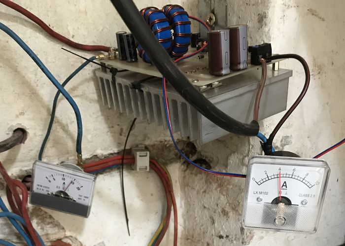

    I właśnie wpadłeś w najlepszą pułapkę a nawet 2 :
    Oszczędziłeś na regulatorze ( Tanie było prawda ? )
    2 : Ten napis to jak D..n na płocie napisana szedł facet i sobie drzazgę wbił..
    To co testowałeś to PWM-y ( nie dość że zdradza to wielkość obudowy to cena też )
    Realny regulator robi tak :
    Różnica między regulatorami ładowania PWM a MPPT
    To teraz po twojej wypowiedzi powinieniem pluć sobie w brodę bo straciłem 6 miesięcy na projekt... a nie czekaj a może to zdjęcie jednak da obraz :
    Hmm dalej I wej < I wyj z zasadą zachowania mocy...
    A nie jednak dobry projekt wykonałem..
