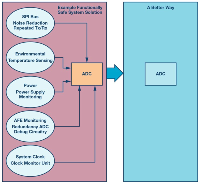

Rozwiązanie tradycyjne vs nowa droga
Na rysunku 1 widzimy porównanie klasycznego systemu bezpieczeństwa funkcjonalnego (po lewej stronie) i bardziej nowoczesnego rozwiązania (po prawej stronie). W centrum systemu znajduje się układ ADC, którego zadaniem jest konwersja sygnałów analogowych na dane cyfrowe zrozumiałe dla np. mikrokontrolera. Do swojego działania potrzebuje on jednak kilka kolejnych dodatkowych układów.
Aby taki system był bezpieczny w rozumieniu norm, konieczne jest wiele dodatkowych zabiegów, wielokrotne przesyłanie informacji z i do ADC w celu ich potwierdzenia itd. Czasami wymagane będą także dodatkowe układy scalone, nawet kolejny ADC. Tego rodzaju rozwiązanie jest drogie, skomplikowane w projektowaniu i debuggowaniu, a także wymagające pod kątem czasu i umiejętności potrzebnych do zaprojektowania tego rodzaju systemu bezpieczeństwa funkcjonalnego.
Z drugiej strony, dostępne są scalone rozwiązania tego rodzaju. Wymagają one do działania tylko garści elementów dyskretnych, a oferują spełnienie wszelkich wymagań, jakie nakładają na nie normy.
Rys.1. Integracja wieloelementowego systemu bezpieczeństwa funkcjonalnego w jednoukładowe rozwiązanie oferowane przez Analog Devices.
