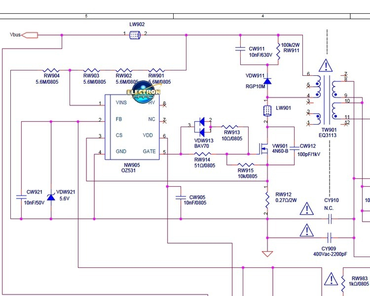

    Na module zasilacza TPC-06034 zamiast 12V jest tylko 6,7V. Może ktoś posiada schemat zasilacza lub aplikację układu scalonego I805 ?

    Te zaniżone napięcie Nie zasila czasem Led drivera OZ9907GN.
    Inny układ to PWM IC (OZ531GN)

    To napięcie powstaje z / 5V/ dc-dc step up przetwornicy / I805/ i zasila tylko main.
    Ale dziwnym trafem przetwornica "zaskoczyła" nie wiem na jak długo i nie wiem dlaczego ?

    Nie ma schematu na ten zasilacz.
    Podaj opisy z układu lub dobre foto. Jaka obudowa ?

    Układ SO8 z napisem 1920MP. Aplikacja prosta wchodzi 5V -wychodzi 12V. Kilka R, C i jedno L.

    Nie ten z zał. APE1920
    Na "japon. blogu" napisano Link
    TATUNG
    Model TPC-11536
    Type PWB-1421
    I805 → 24610 ? UCC24610D Link
    I802 → 9468GM 1 (N-CHANNEL POWER MOSFET )
    I815 → LM358G EA
    I810 & I814 → Z103WA
    * I801 PFC 28051 = UCC28051(Texas Instruments)

    Wg. datasheet Link
    MESOP-10,
    MESOP-8, TDFN 3x3-10L and ESOP-8 Packages
    Pinologia jego także rozpisana w datasheet , potem znana strona Link / lub Link_1
    :idea: i wpiszesz co gdzie i trzeba ..... dobierzesz zamiennik
    * tylko (patrz na częstotl. pracy)
    :!: :idea: Lub kup gotowe , zminiaturyzowane płytki DC-DC Converter
