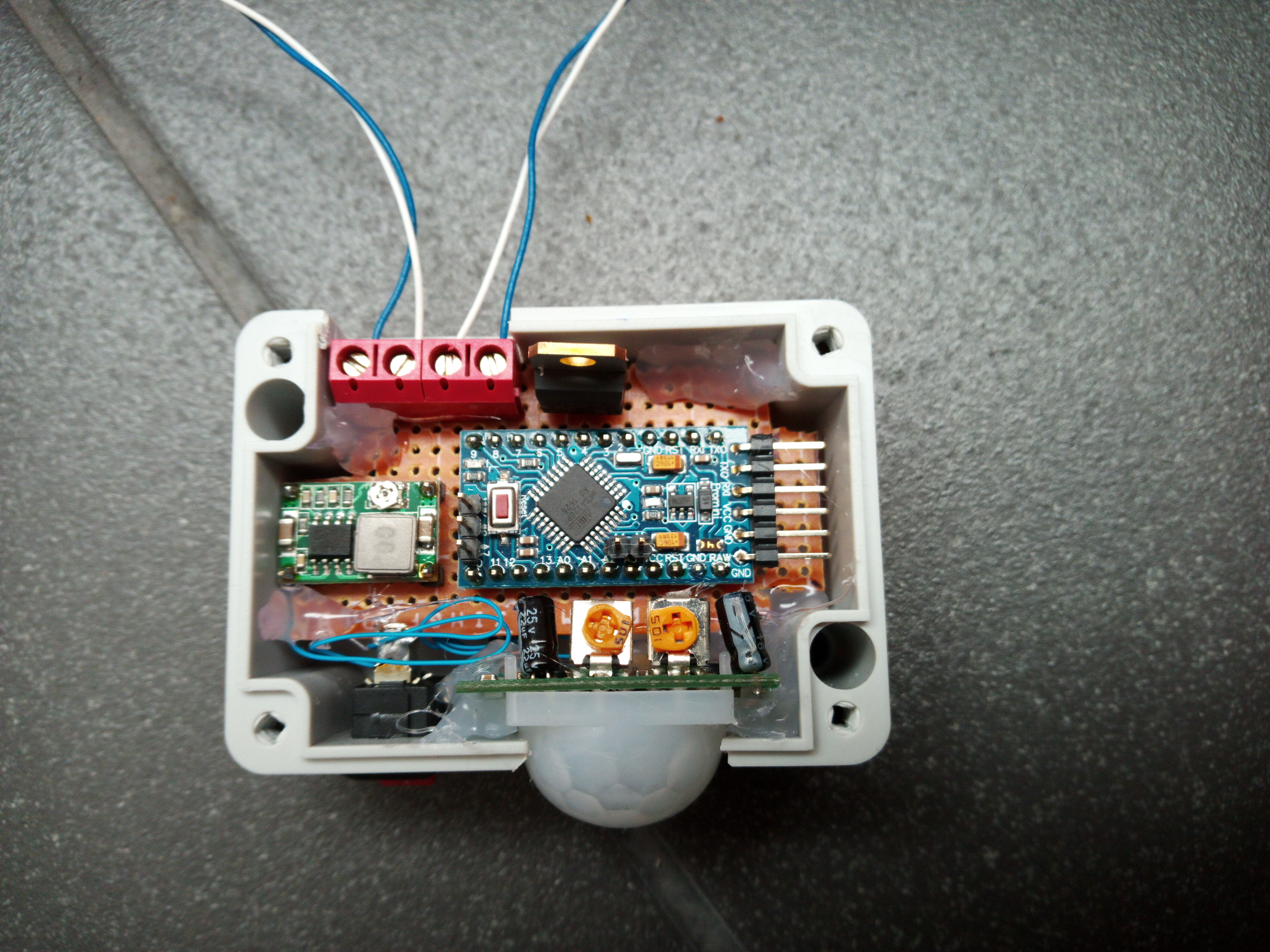

    Jako, że jest to pojedynczy egzemplarz, całość zmontowałem na uniwersalnej płytce. Połączenia są wykonane metodą owijaną, czego na zdjęciu niestety nie widać.
    Przyjazne oświetlenie LED pod szafką kuchenną
    Obudowa kupiona w pobliskim sklepie elektronicznym. Symbol obudowy to Z96 co widać na zdjęciu.
    Kilka otworów, wyłącznik, zaciski przyłączeniowe, trochę kleju na gorąco i gotowe. Można zabudować pod szafkę, gdzie planuję to umieścić.

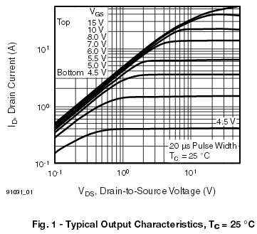

    Tu bym do tego dodał, że bardzo obrazowy w tej kwestii jest ten wykres z dokumentacji IRF630, pokazujący rodzinę charakterystyk prądowo-napięciowych obwodu dren-źródło, dla różnych napięć bramkowych:
    gdzie widać wyraźnie że np. przy 4,5V (dość prawdopodobne napięcie stanu wysokiego z uC) na bramce, charakterystyka już przy małym prądzie 0,4A przechodzi szybko w linię poziomą. Czyli więcej prądu nie popłynie nawet jeśli by zwiększać napięcie zasilania. Przy 5V na bramce jest niewiele lepiej.
    A ten wykres obrazuje wartości typowe, co oznacza że konkretny egzemplarz może być jeszcze gorszy.

    Zainspirowany konstrukcją kolegi stworzyłem własną wersję.
    Dodałem jeszcze podświetlany przycisk, który inicjuje ściemnianie (szybsze) blokując przy tym czujkę (lampka przycisku pulsuje) na ok 30 sekund. W tym czasie można światło rozjaśnić przez ponowne naciśnięcie przycisku. Brak pulsowania światełka pod przyciskiem oznacza ponowną reakcję na impulsy z czujki ruchu.
    Program napisany od nowa, o wiele toporniej niż kolegi (na zwykłych delay) ale udało mi się zaimplementować dosyć poprawną reakcję na przycisk.
