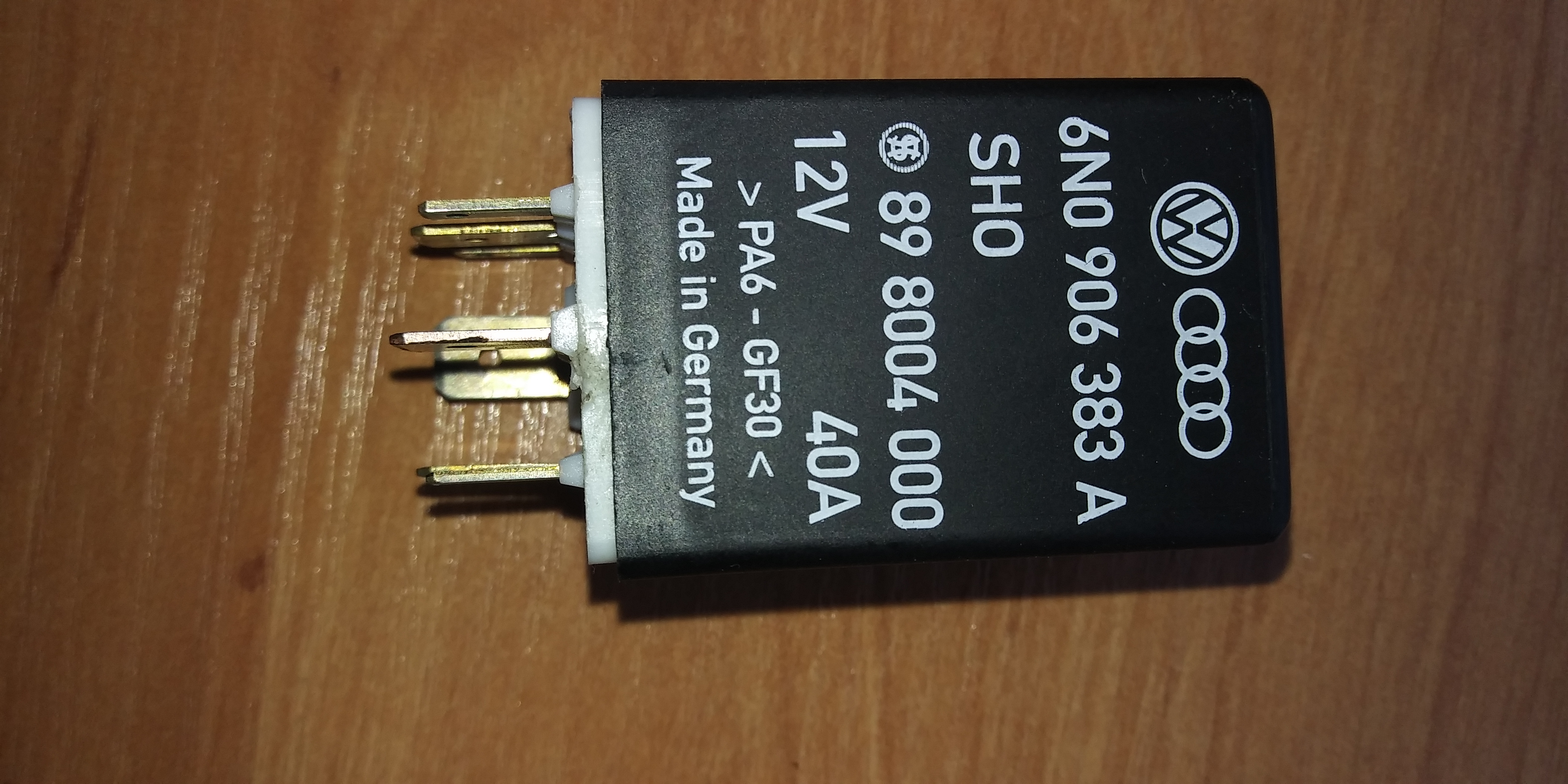

    Witam. Mam problem z przekaźnikiem pompy paliwa w Skodzie Fabii 1,4 16v z 2001r, a mianowicie czasami nie załącza on pompy paliwa, nie zwiera się styk w przekaźniku, a gdy nim delikatnie poruszać,czasami wystarczy dotknąć, to działa.
    Czy przekaźnik jest do wymiany?
    Czy można go naprawić?
    Czy może przyczyna leży gdzie indziej ?

    Sprawdź gniazdo przekaźnika. Może być zaśniedziałe.
    To niestety nie jedyna przypadłość tego modelu.
    Jeśli oczyszczenie przekaźnika i gniazda niewiele da to go wymień.

    Oczywiście, że do wymiany.
    Nowy kosztuje kilkanaście - kilkadziesiąt zł i jeżeli nie zadziała, to masz pewność, że to nie przekaźnik.... tylko np rozgięte piny w gnieździe przekaźnika, skorodowana wiązka przewodów w okolicy akumulatora, zalany wodą sterownik silnika lub wiele innych możliwości.
    Nowy przekaźnik to najtańsza i najprostsza opcja naprawy...

    Wymieniłem przekaźnik i problem z pompom paliwa jest rozwiązany.
    Czy ten przekaźnik odpowiada za jakieś inne urządzenia ?
    Ma może kto schemat jak powinny być doprowadzone przewody do kostki w którą wpięty jest przekaźnik ?
    i opis pinów tego przekaźnika .
