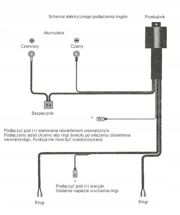

    Witam. Ostatnio naszła mnie ochota żeby poszpanować i zamówiłem ringi do E46 ( 98 rocznik, przedlift) wszystko się udało, wyciągnąłem lampy, ściągnąłem klosze, powkładałem i podpiąłem według instrukcji ( bo mimo że ringi to jakoś tak mniej wiejsko chciałem ) na stronie producent napisał jasno : "W zestawie specjalny przekaźnik dzięki, któremu ringi będą włączać się po przekręceniu kluczyka w stacyjce, a wyłączać po włączeniu świateł mijania." no i tu jest problem z którym sobie nie poradziłem ... jak przekręci się kluczyk zaczyna świecić ( swoją drogą bardzo ładnie, czyste, białe i mocne światło), tylko że świeci cały czas :-? plus do plusa, minus do minusa proste i dodatkowo kabel podpięty do stacyjki a że tutaj znowu zaczyna się parodia westernu bo nigdzie nie znalazłem żadnego konkretu to podpinałem pod wszystkie kable w stacyjce ale tak czy siak rezultat był taki że po przekręceniu kluczyka ringi zaczynają świecić i pomimo włączenia świateł mijania/ postojówek/ długich, ringi świecą cały czas. Czy ktoś wie jak rozwiązać problem ? Czy są jakieś inne kable w stacyjce których nie znalazłem ? Może ktoś poda konkretny kolor kabla w który trzeba się wpiąć ?
    Ringi: https://allegro.pl/oferta/einparts-ringi-bmw-...WVhYjg2ZWZlODFlMmQzODQwZjVhMzZjMjZiZDlhMzQ%3D
    Instrukcja: BMW E46 przedlift '98: Ringi nie wyłączają się po włączeniu świateł mijania
    Z góry dziękuję za pomoc

    Albo ktoś nawalił z tłumaczeniem instrukcji, albo zły projekt. Najpierw bym zobaczył co się dzieje po podłączeniu plusa pod „oświetlenie wewnętrzne”. Może tam trzeba podłączyć plus z pozycyjnych.
    Nie masz kolego instrukcji po angielsku?

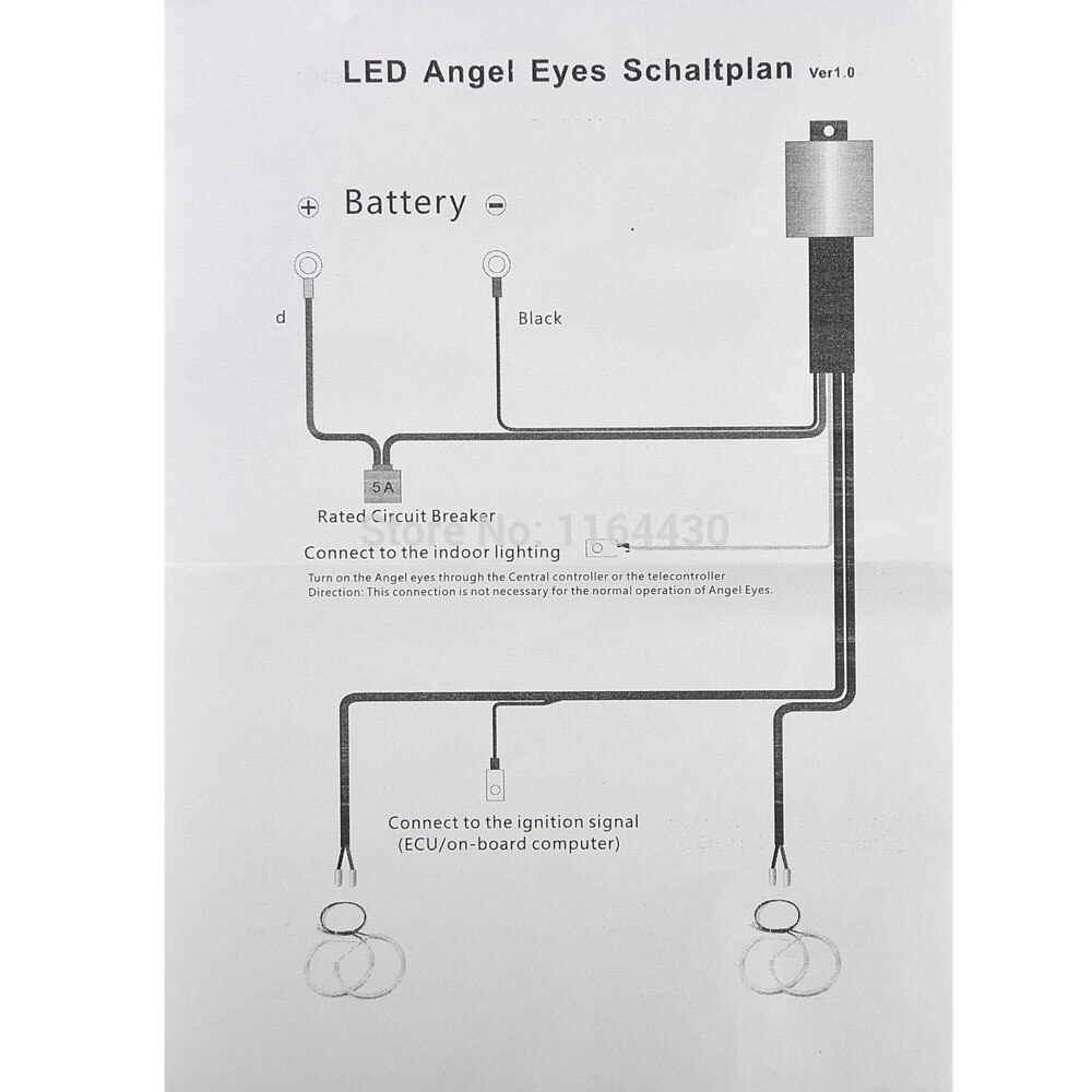

    Angielska instrukcja mówi niewiele więcej:

    Problem rozwiązany. Okazało się że instrukcja dodana do opakowania jest tragiczna i wszystko powinno być podłączone całkiem inaczej. O ile ringi wyglądają i świecą idealnie tak ich montaż i instrukcja która jest w opakowaniu to jakiś żart.
