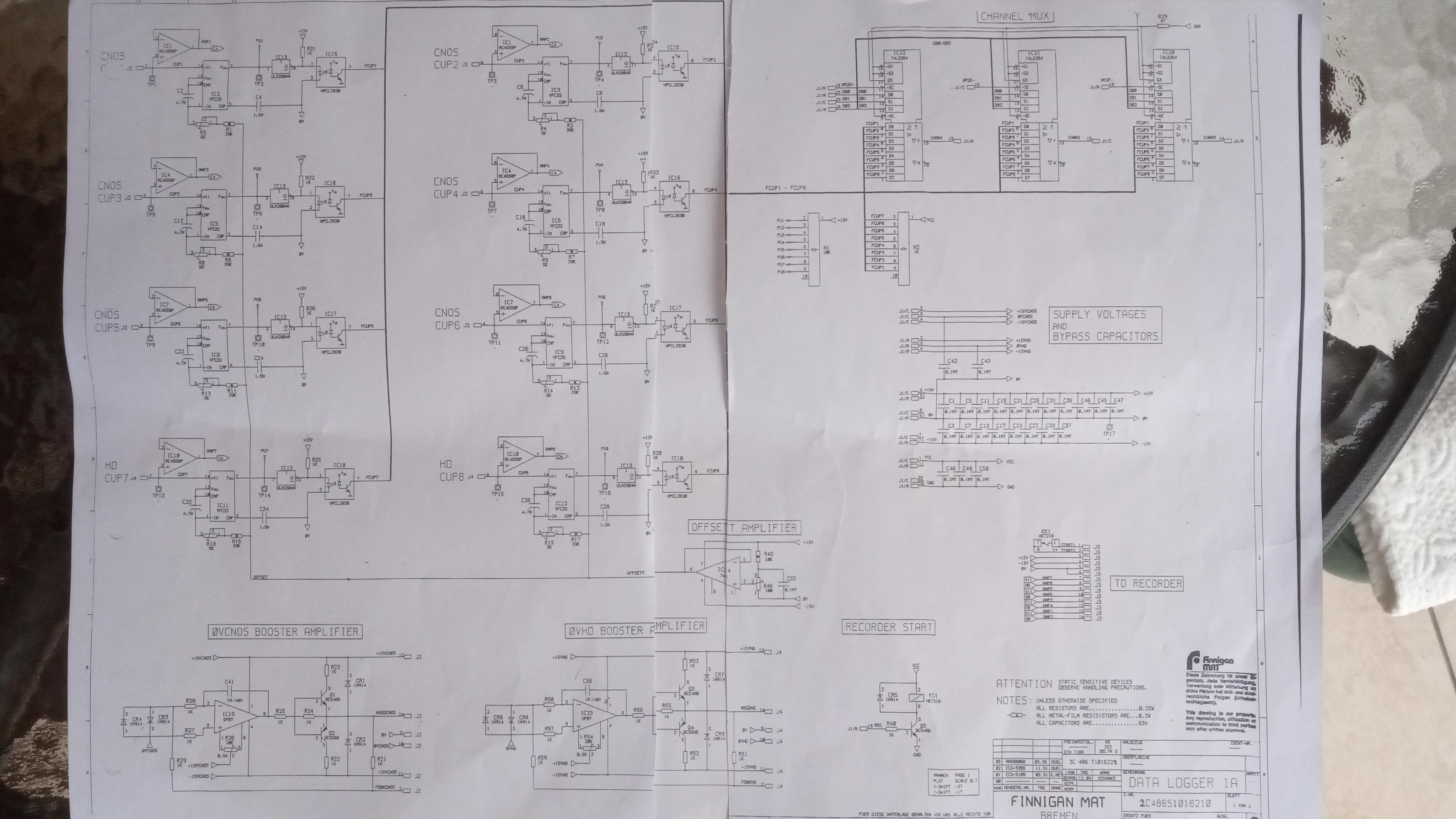

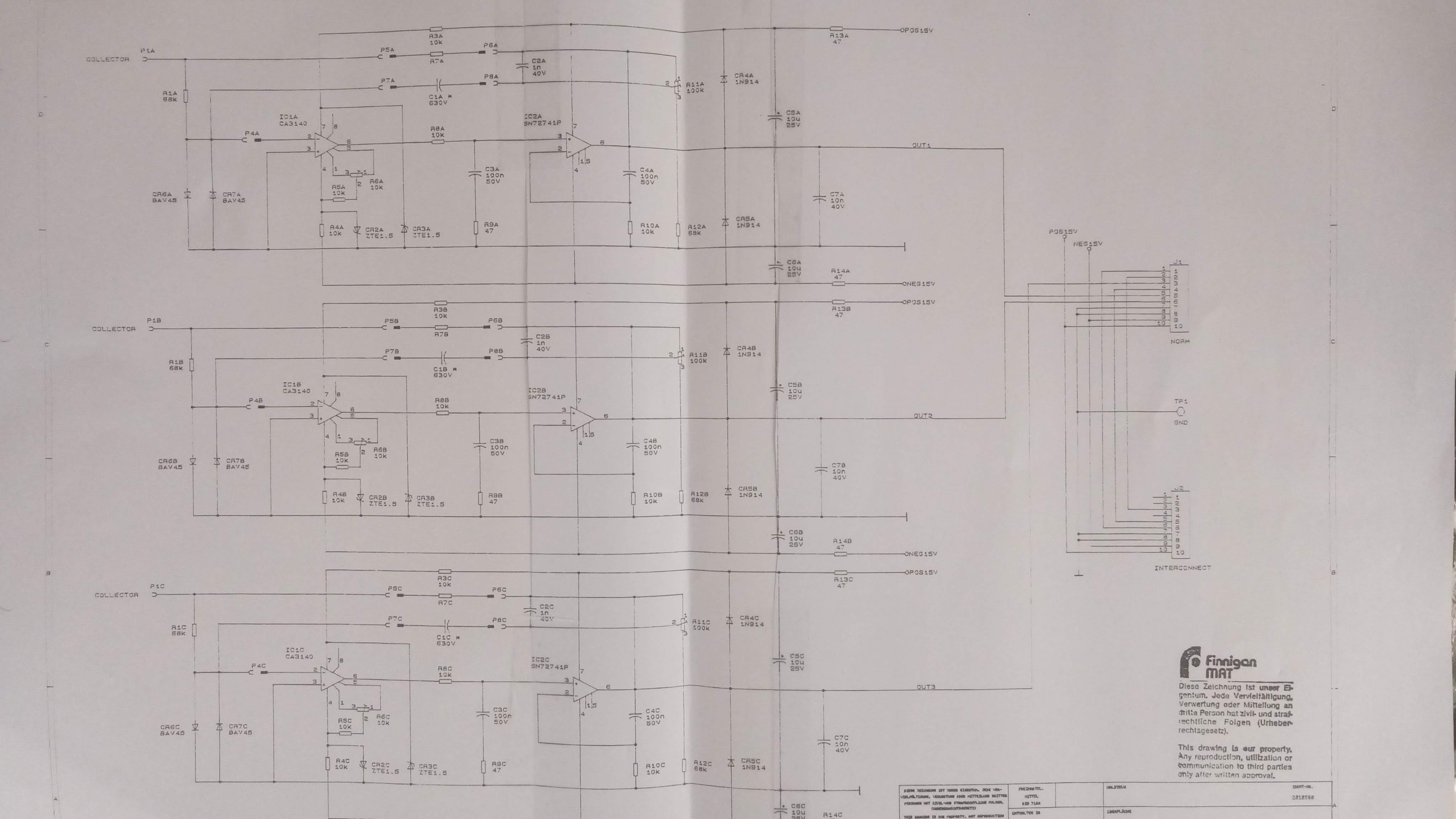

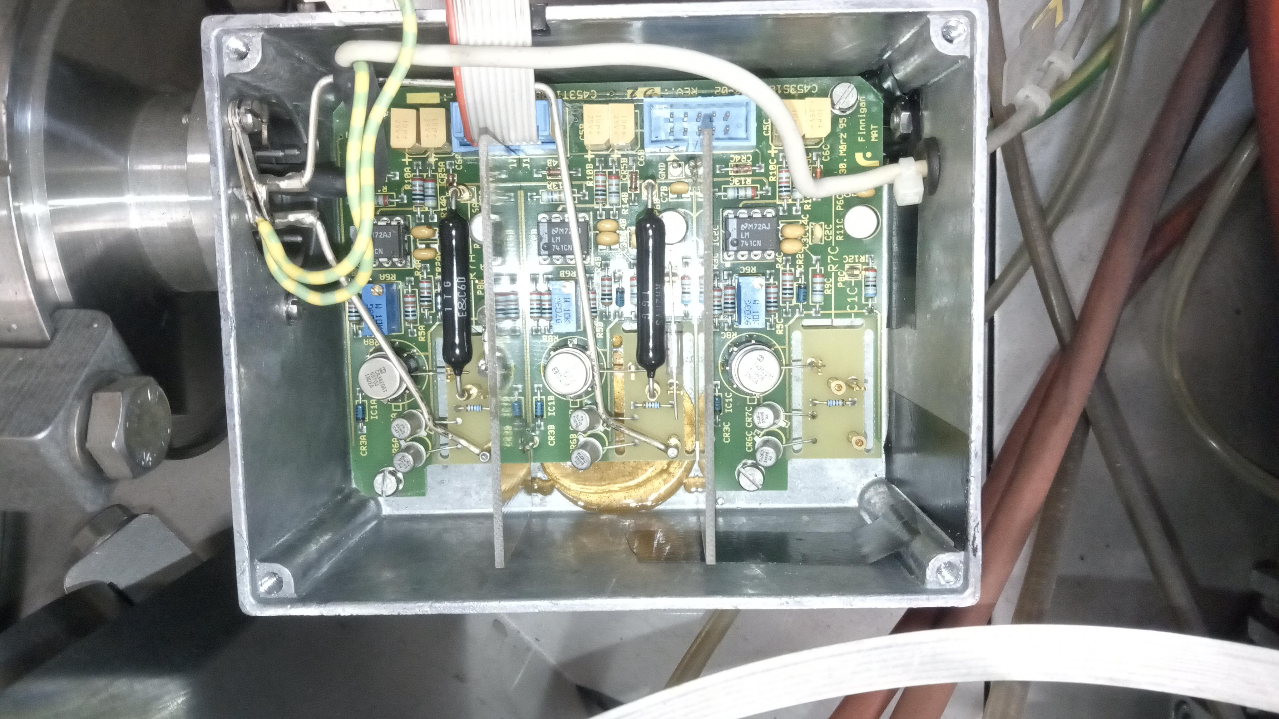

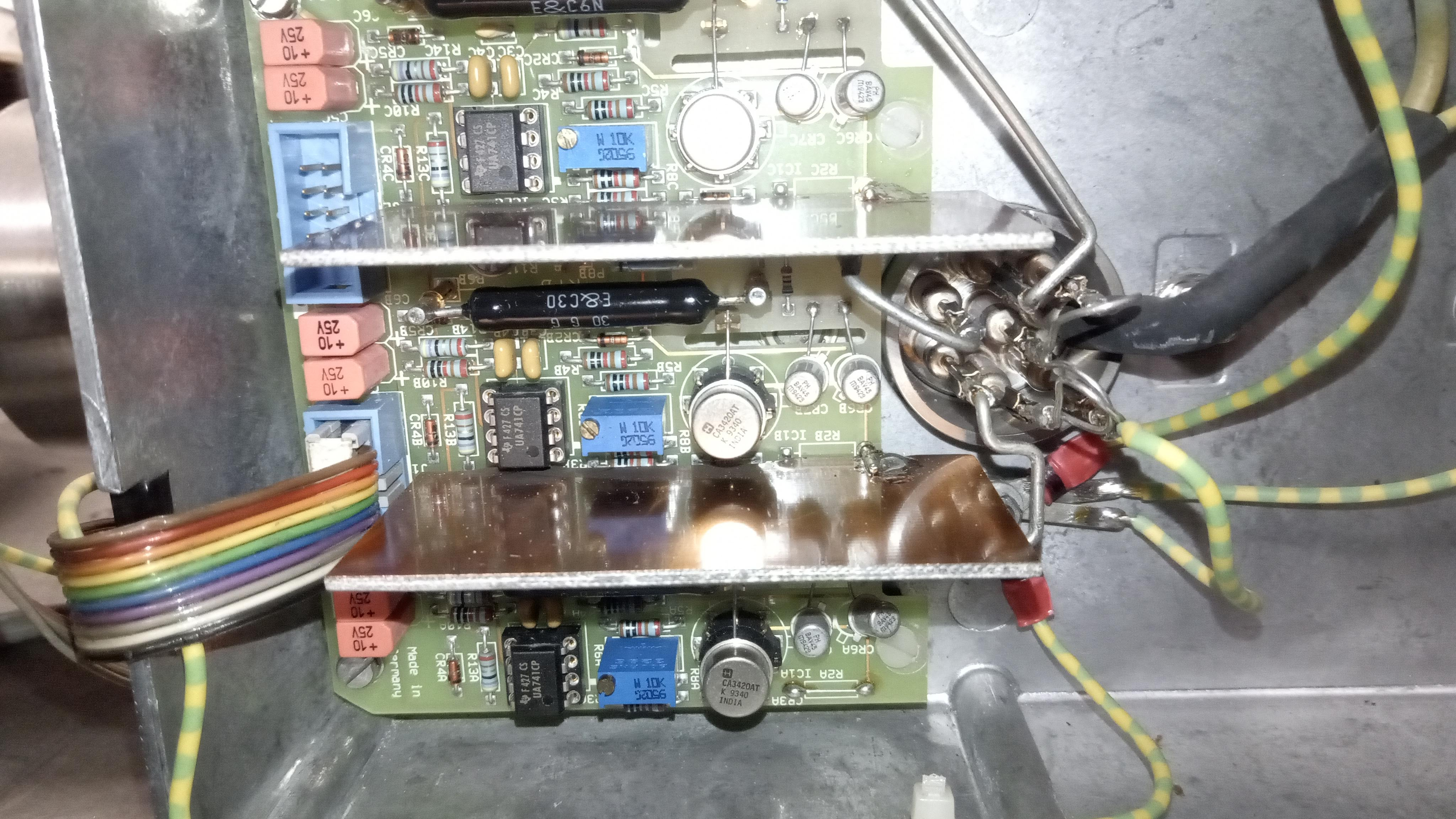

    Witam ponownie. Rok temu naprawiałem już to urządzenie Link. Tym razem brak jest odczytów z puszek Faradaya. Sygnał jest wzmacniany przez kilka wzmacniaczy operacyjnych. Jest kilka torów i na wstępie są przedwzmacniacze w ekranowanych puszkach na Ca3420 i LM441. Potem jest płyta z wtórnikami na RC4558P i przetwornikami napięcie częstotliwość VFC32. Zasilanie tej płyty +/-15V i +5V i jest ono obecne i w zasadzie bez tętnień ( no może 20mV). Jak mierzyłem wyjścia RC4558 to na dwóch były spore tętnienia sieciowe 50Hz. Owa płyta jest połączona z dwoma puszkami w których są przedwzmacniacze. Jak się te kabelki wypnie to tętnienia znikają. dodam, że RC4558 się trochę grzeją a jak wypne te kabelki przestają. Zmierzyłem napięcia zasilania LM 741 w jednej puszcze i były nieprawidłowe. Na schemacie jest, ze powinny być zasilane +/- 15V z płyty 2C486S1016210 na której są RC4558. Jak fizycznie przeanalizowałem połączenia to owe +/-15V nie są połączone z 4-ką i 7-mką 741. Na schemacie wszystko jest poprawnie. Tak jakby zostały zamienione/obrócone wtyczki. Ale są one opisane i na odwrót nie da się ich włożyć więc w zasadzie to niemożliwe. Na 4-kę LM 741 jest podłączone wyjście jednego RC4558P tego gdzie występują tętnienia. Mało tego druga puszka z przedwzmacniaczami w ogóle nie ma doprowadzonego zasilania +/-15V ( pierwsza ma doprowadzone ale niezgodnie ze schematem. Więc jakim cudem to kiedyś działało?
    A jednak możliwe. I nie obrócone ale zamienione. Okazało się, że mierzyłem napięcia w nieużywanych przedwzmacniaczach ( do lekkich pierwiastków - wodór) i rzeczywiście na skutek zamienionych wtyczek ich nie było ale w tych używanych ( azot węgiel ) było O.K dlatego to działało. Ale być może na skutek poprzedniego błędu padło. Dzis tam byłem i po poprawnym podłączeniu wtyczek mam już prawidłowe zasilanie WO ale znowu nie mam zasilania katody ( jak poprzednio). Zasilanie płyty z której jest żarzenie katody powinno być +44V - 350V a jest +150 -360V. Zasilana jest z podwajacza napięcia na którym jest około 600V zatem prawidłowo. Jakimś cudem nastąpił Offset masy... tak czy owak wyzwanie . Na weekend mam całą dokumentację.
