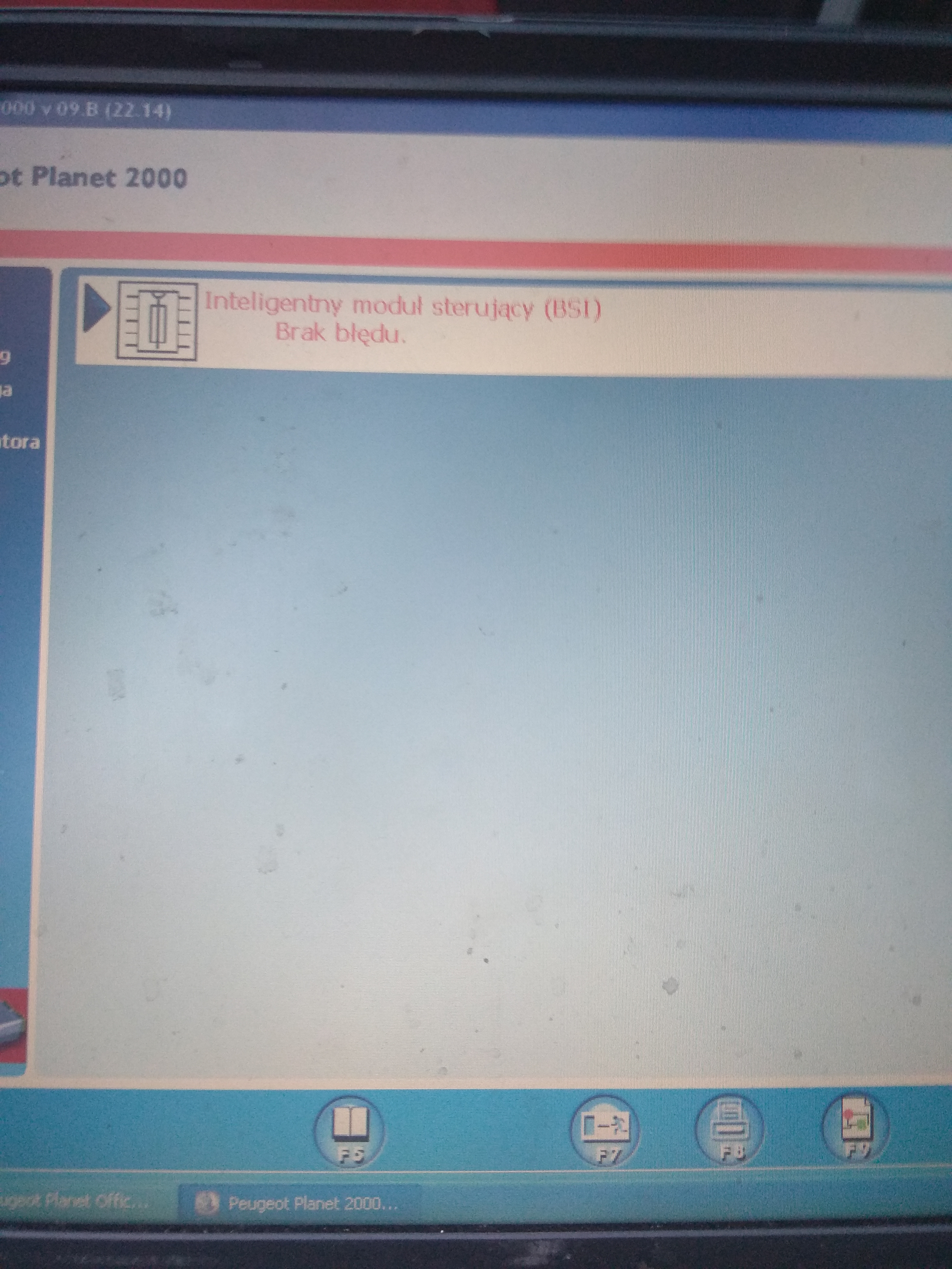

W 206cc, kilka sekund po odpaleniu silnika zapala się na wyświetlaczu komunikat o awarii ABS.
Ze sterownikiem nie da się skomunikować za pomocą PP2000.
Podmiana na inny sterownik ABS nic nie daje - te same błędy, ten sam brak komunikacji.
Zasilania na ABS są (masa+2 stałe+1 po zapłonie).
Przewody do BSM sprawdzone pod kątem ciągłości.
Bezpieczniki w BSM sprawdzone.
Jakiś pomysł?
Czy powodem problemów może być BSI?
Zastanawia mnie, czy w P206cc z końca 2003 roku powinien siedzieć BSM B05? Zastanawiam się nad podmianą.
Czy powodem braku komunikacji może być zwarcie na którymś z czujników?
Historia samochodu nieznana.
