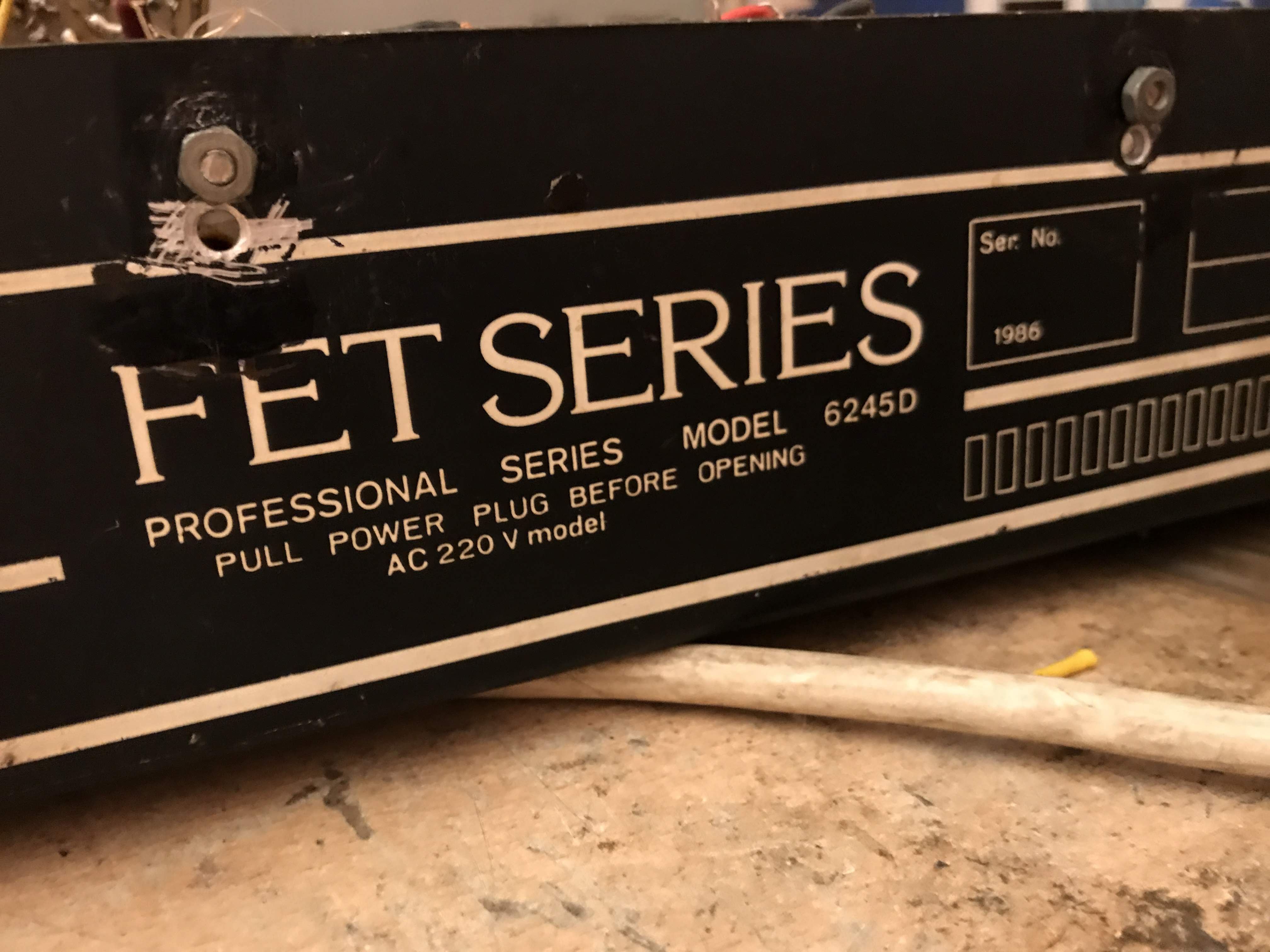

    Poszukuję schematu wzmacniacza gitarowego LDM KB-7.

    A co go boli ?

    Problem leży po stronie płytki korektora graficznego, zaczęło się od odlutowanego kondensatora na owej płytce, dodatkowo wyszło iż luzny jest jeden z przewodów idących między korektorem a gniazdem Jack . Problem opisany tutaj:

    Zaproponował bym wymianę kondensatorów elektrolitycznych czasami ze starości mogą robić takie rzeczy.W punkcie B widzę jakby brakowało lutu.Być może gdzieś na płytce występują zimne luty należało by toteż sprawdzić.

    Kondensatory jak i tranzystory były sprawdzane testerem z funkcją pomiaru ESR, i trzymają swoje wartości. Lutu gdzieniegdzie mogło brakować ponieważ korzystałem z rozlutownicy w celach demontażu elementów i ich sprawdzania testerem. Większy problem tworzą sypiące się kabelki, które są stosunkowo krótkie i każdy demontaż / montaż płytek doprowadzał do większego chaosu, oczywiście robiłem poprawki puszczając nowe przewody, ale mimo wszystko stoję w kropce.

    Mogę zasugerować przepuszczenie sygnału generatora 1 kHz przez ten equalizer i po kolei zbadać, przez którą płytkę sygnał nie przechodzi.
