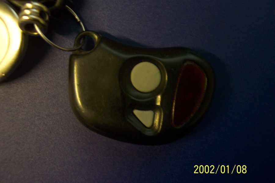

    Kupiłem autko z zabudowanym alarmem i nie mam do niego żadnego papierka, nic.
    Mam tylko jednego pilota (drugi ponoć się rozbił) kompletnie nie wiem jak to np. wyłączyć gdyby coś mu się powariowało.
    Na razie mam tylko zdjęcie pilota.
    Może ktoś wie co to może być za alarm?
    Duży przycisk - uzbrajanie oraz zamknięcie zamków, ale chyba też wyłączanie czujek.
    Mały przycik - rozbrajanie, ale też zamykanie zamka bez alarmu.
    Oba razem - wszystko wyje i mruga.
    Pod maską znalazłem jeszcze syrenkę z opisem PS22

    znajdz centralke i zrob zdjecie.
    pilot, a wlasciwie obudowa, jest dosc uniwersalna, kilku roznych producentow je stosuje, m.in. AMT (forteca bastion i inne)

    Znalazłem coś w rodzaju bateryjki z plombą Nie Zrywać - ANDREX

    Pilot "nerka" popularny w wielu alarmach, syrenka piezoelektryczna ps 22. Zrób zdjęcie centralki, jeżeli nie wiesz gdzie jest to możesz ją zlokalizować np. po kabelku od diody.

    Znalazłem tę centralkę :-) to FORTECA firmy AMT
    Sorry, że pytam, ale ma ktoś jej opis?

    Teraz muszę wykombinować jak zalogować do tego systemu drugiego pilota. Czy to w ogóle możliwe?

    Jest to możliwe. Aby wprogramować pilota trzeba zdjąć obudowę i przy przekręconym kluczyku oraz otwartych drzwiach wcisnąć przycisk znajdujący sie na płytce. Dioda zacznie pulsowac i wtedy wciskamy dowolny przycisk na jednym pilocie a nastepnie na drugim.
