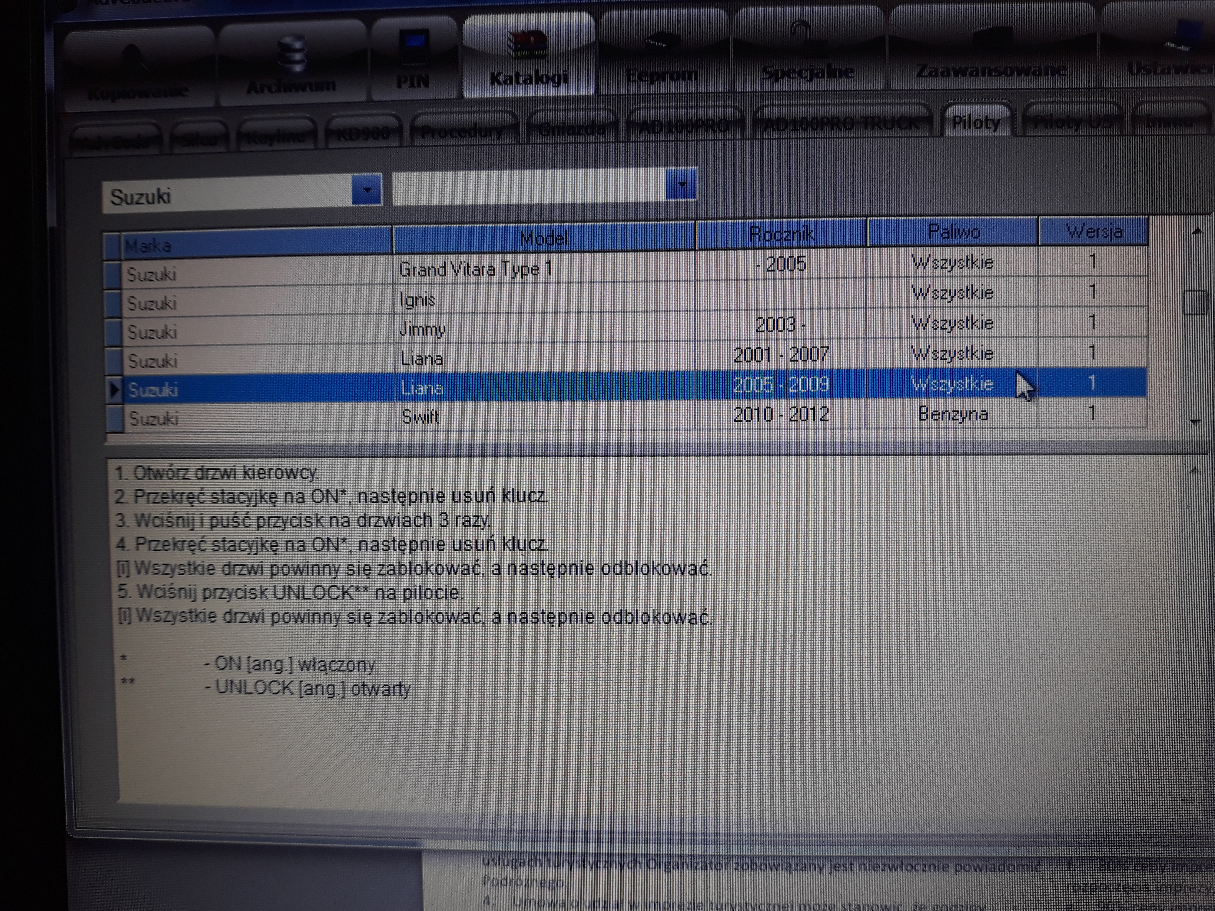

#1 18041438 02 Lip 2019 22:01 roza83 roza83 Poziom 2 #1 18041438 02 Lip 2019 22:01 Witam, Czy ktoś zna procedurę kodowania kluczyka do Suzuki Liany?

#3 18043944 04 Lip 2019 13:36 ziomek-33 ziomek-33 Poziom 14 Pomocny post? (+1) #3 18043944 04 Lip 2019 13:36 Ponizej zamieszczam instrukcje. Daj znac czy pomoglo [img-1]
