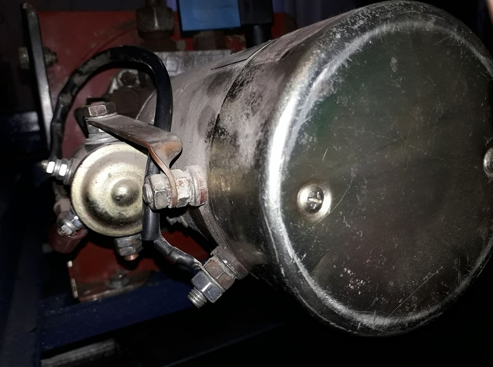

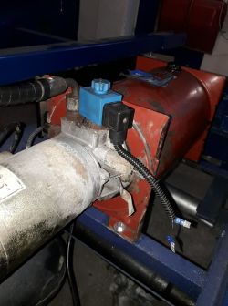

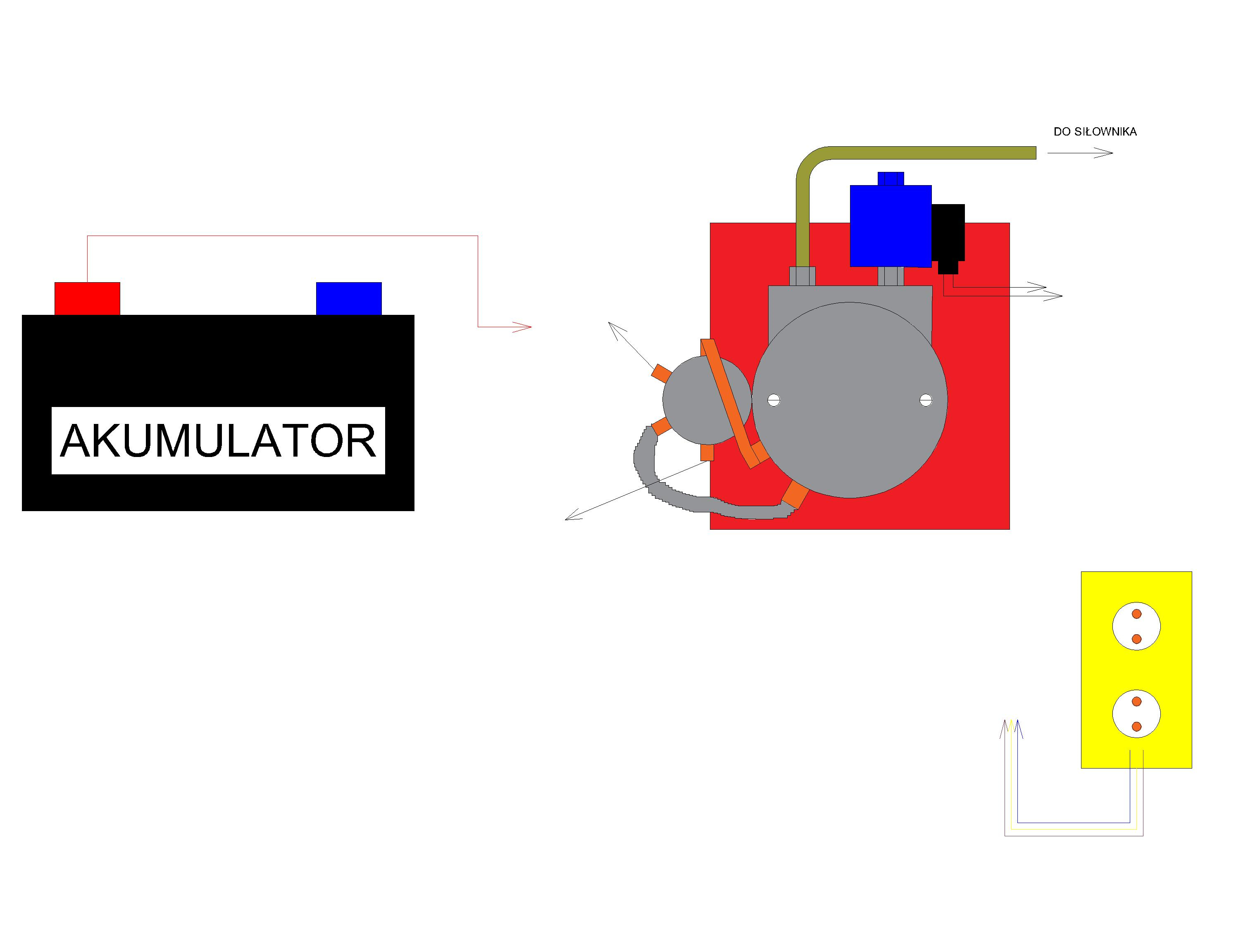

    Witam mam problem z podłączeniem elektropompy, podciągnięty został od akumulatora przewód (+) ale nie wiem gdzie go podłączyć? próbowałem w różne miejsca mostkowałem styki ale pompa nie reaguje, w którym miejscu podłączyć masę do elektropompy?

    Aby wywrotka działała musi iść plus, minus na silnik pompy oraz plus i minus na elektrozawór. Aby podnosiło Musi wystartować silnik oraz elektrozawór się otworzyć a by opuścić należy podać prąd tylko na elektrozawór wtedy zacznie opadać.
