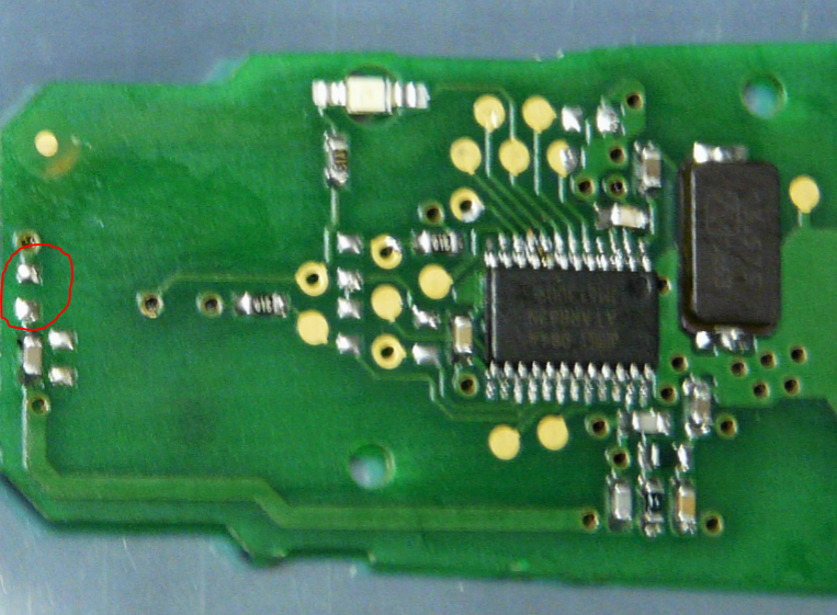

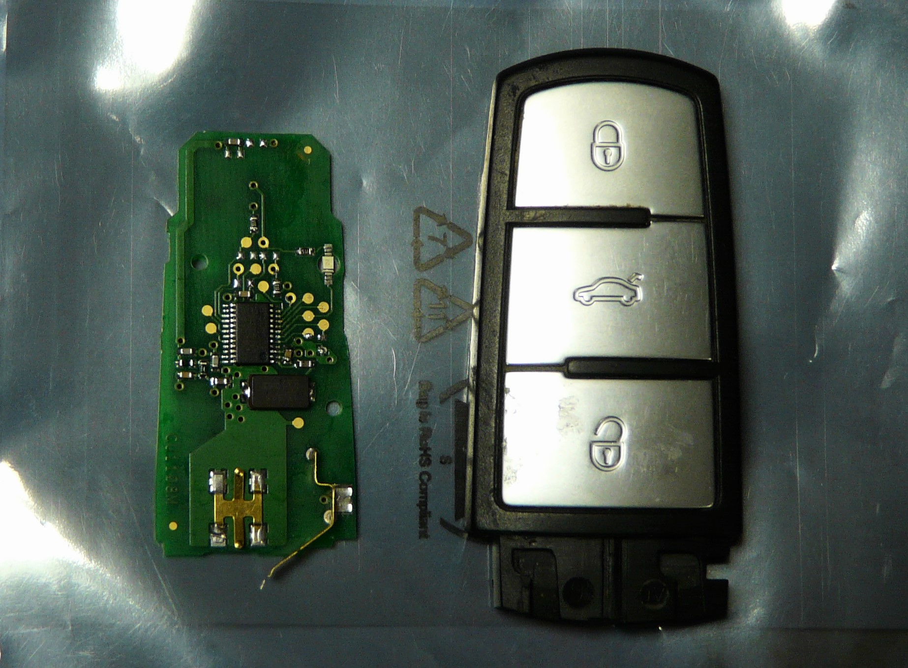

    Poszukuję schematu pilota VW 3C0 959 752 AD (laminat CU1108M) albo danych kondensatora SMD brakującego na płytce (zaznaczony czerwonym kółkiem na fotce).

    Na znanym portalu aukcyjnym można kupić za około 50 PLN taki kluczyk i przełożyć komponent. Jak kolegę interesuje takie rozwiązanie. Oczywiście najłatwiej i najtaniej wiedzieć jaki to komponent i taki kupić, lecz musiał by ktoś wylutować ten kondensator ze swojego kluczyka i zmierzyć wartość tego kondensatora, bo o schemat to będzie ciężko. Pozdrawiam

    Widziałem nawet za 30 zł, ale widziałem również inne płytki wewnątrz. Pomiar pojemności rzędu pF obarczony jest błędem (klasa miernika, długość przewodów etc.) - zmierzyłem w pożyczonym pilocie, wyszło 33pF, ale to nie taki kondensator tam był. Stąd mój apel o schemat, albo fragment.Albo na 100% sprawdzone info.

    kondensator w pętli anteny ma 15pF.
