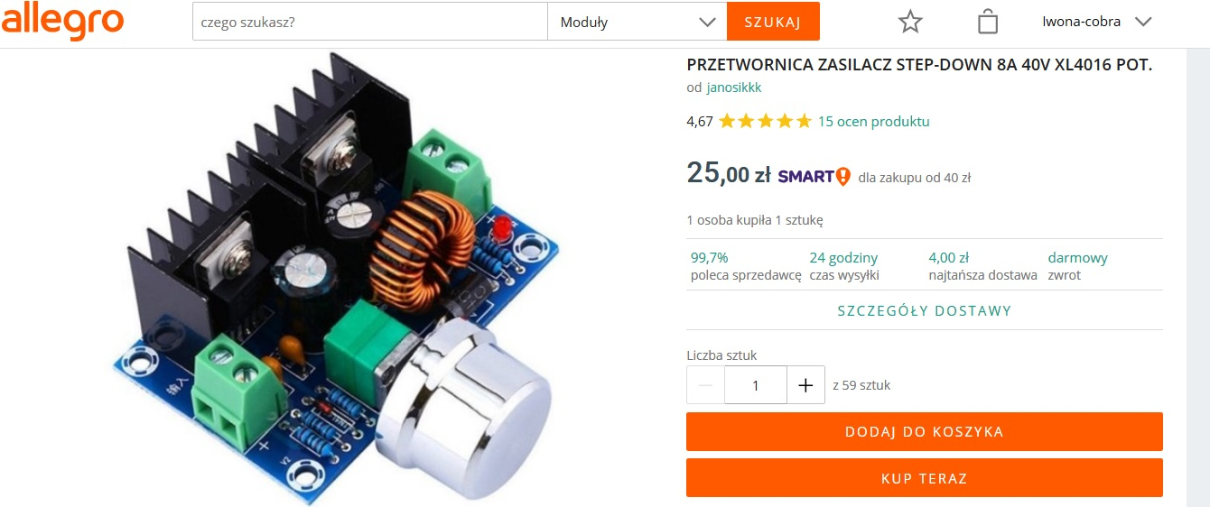

    Musi być elegancko? (oryginalnie) Tzn i tak nie elegancko bo grzanie powietrza nie jest eleganckie.
    Może podmienić na małą przetwornicę dc-dc step down?
    Te 2-3V można sobie zbić na diodach a przetwornicę wsadzić w puszkę (ew. EMI)

    kris86k
    Czy możesz podać symbol takiej przetwornicy?
