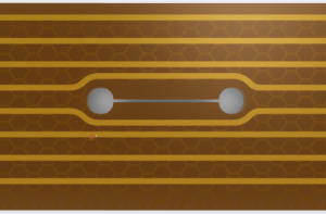

Oprócz preferowanych miejsc gięcia laminatu na zdjęciu powyżej po lewej stronie widzimy preferowane ułożenie ścieżek na laminacie typu flex. W przypadku prowadzenia ścieżek na takim laminacie sugerowane jest, by wyeliminować wszelkie ostre zakręty ścieżek i prowadzić je możliwie po dużych promieniach gięcia. W ten sposób redukujemy poziom naprężeń w miedzi ścieżek podczas wyginania laminatu.
Nie zmieniaj nagle szerokości
Za każdym razem, gdy ścieżka łączy się z padami, szczególnie gdy jest ich więcej w jednej linii – jak pokazano na obrazku po prawej stronie u góry – naprężenia koncentrują się wzdłuż jednej linii, co doprowadza do powstania słabego miejsca na PCB. Podobnie dzieje się, jeżeli ścieżka z innych powodów nagle zmienia szerokość.
Jeżeli takie miejsce nie będzie dodatkowo usztywnione, to istnieje wysokie ryzyko, że laminat lub ścieżka pęknie w tym miejscu. Aby tego uniknąć, zamiast nagłego zwężenia na ścieżce, należy zrealizować tam gładkie przejście, jak pokazano na obrazku po prawej stronie (poniżej). Łatwo to osiągnąć, wykonując dla wszystkich padów i przelotek tzw. teardrops, czyli ‘łezki’. Wiele programów może automatycznie wygenerować takie zmniejszające naprężenia gładkie przejścia.

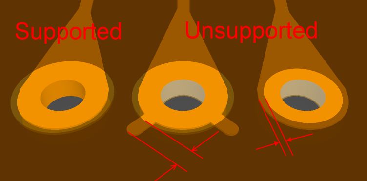

Dodawaj wsparcie dla padów
Miedź na obwodzie elastycznym trzyma się dużo słabiej niż na laminacie szkło-epoksydowym, w związki z tym bardziej prawdopodobne jest oderwanie się jej od podłoża poliimidowego, z powodu powtarzających się naprężeń związane z zginaniem. Dlatego szczególnie ważne jest zapewnienie wsparcia dla odsłoniętych powierzchni miedzi, takich jak przelotki i pola lutownicze.
Przelotki są z natury wspierane, ponieważ obustronne pola z metalizację we wnętrzu z otworami przelotowymi oferuje odpowiednie mechaniczne umocowanie w elastycznej warstwie laminatu. Z tego powodu (jak również z powodu wysokiej rozszerzalności laminatu w osi Z) wielu producentów zaleca stosowanie metalizacji przelotek w laminatach o grubości do 1,5 milsa – istotnie mniej niż w sztywnym laminacie.
Pola lutownicze, zwłaszcza te do montażu powierzchniowego, ale także te dla elementów THT, które nie posiadają metalizacji, są o wiele bardziej zagrożone oderwaniem się, gdyż nic oprócz kleju nie trzyma ich na laminacie. W ich przypadku korzystne jest dodatkowe ‘kotwiczenie’ pól na projekcie. Na rysunku powyżej widzimy jedną z metod takiego kotwiczenia pola lutowniczego dla elementu przewlekanego z pomocą wystających z pola wąsów, które wychodzą pod warstwę pokrywającą laminat.
W przypadku pól lutowniczych dla elementów SMD, realizacja tego rodzaju kotwiczenia jest niezwykle istotna, ponieważ są one najbardziej narażone na oderwanie się od laminatu – elementy te są sztywne, a laminat, na którym się znajdują oczywiście elastyczny. W przypadku jego zgięcia, PCB może się wygiąć, ale pole lutownicze pozostać na pinie…
Na rysunku po lewej stronie pokazano przykładowy sposób kotwiczenia pola dla elementów SMD – wystarczy delikatnie poszerzyć pady tak, by wystawały poza obrys stop-maski (maski dla warstwy antylutowniczej, a w przypadku laminatu flex górnej warstwy ochronnej). W ten sposób formowane są wąsy, kotwiczące pad na PCB. Na rysunku po lewej stronie, poniżej, widzimy porównanie typowych pól lutowniczych dla elementu z poszerzonymi polami dla takiego samego elementu, ale montowanego na laminacie typu flex. Niestety redukuje to maksymalną gęstość upakowania elementów na tego rodzaju płytce drukowanej, ale tak czy inaczej na elastycznym podłożu nie można elementów umieszczać zbyt gęsto, więc zasadniczo nie jest to istotnym problemem dla projektu.
