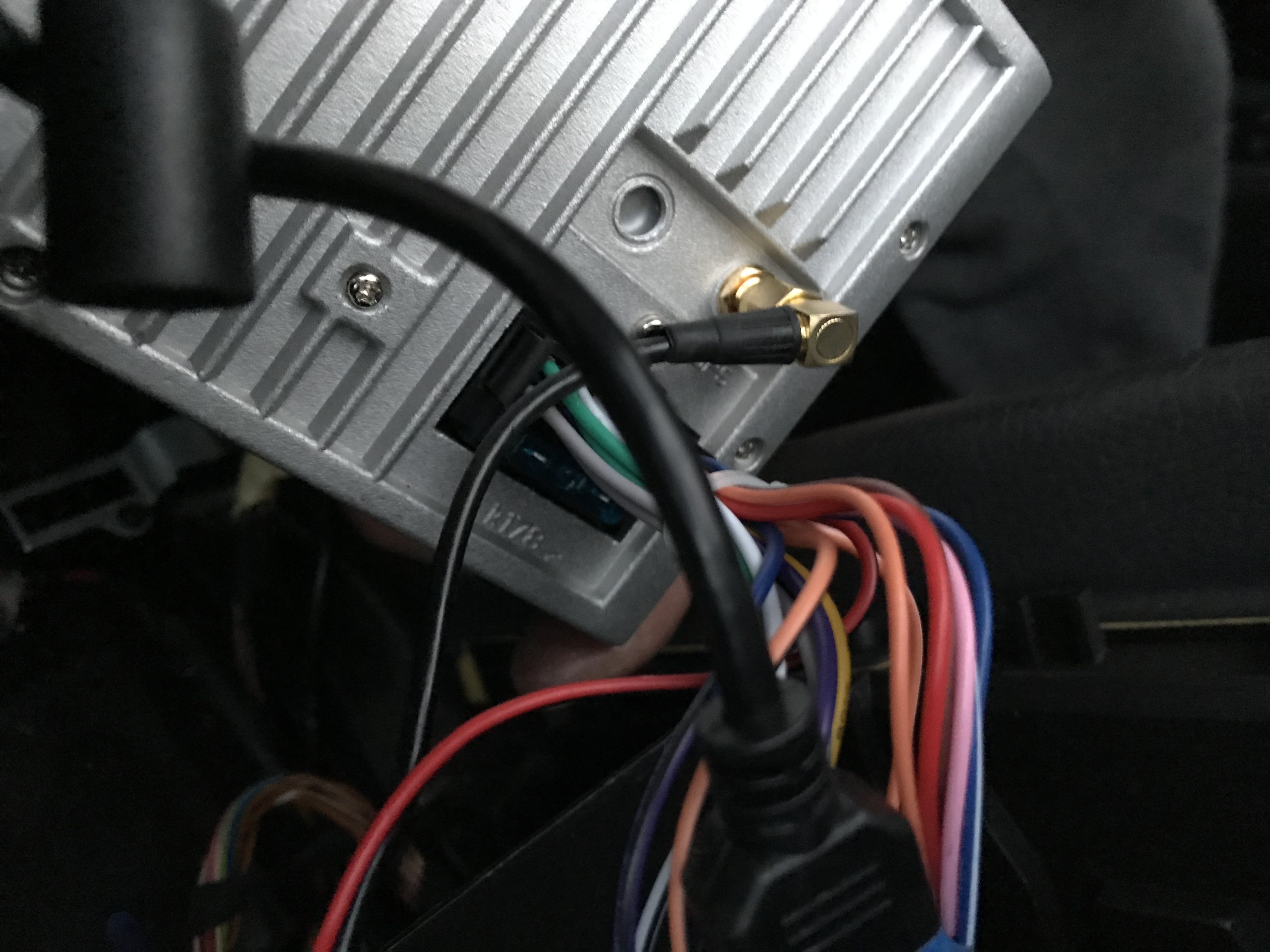

    Do czego mogę podłączyć rca.
    Planuje podłączyć wzmacniać i tube basowaz

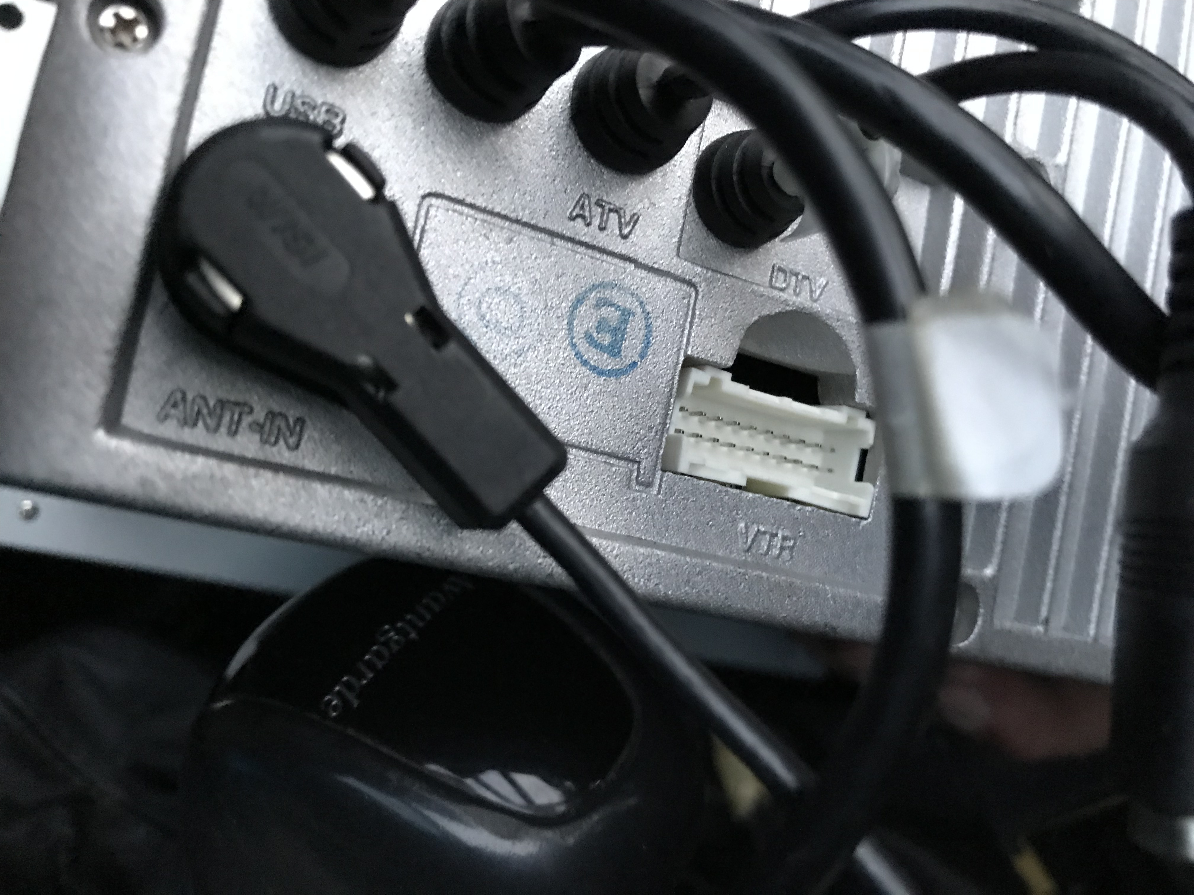

    Okazało się ze w radiu nie mam wyjścia rca.
    Do czego mogę dorobić wyjście rca oraz co to jest to VTR ? Radio Android w209 7” - Do czego podłączyć Rca Radio Android w209 7” - Do czego podłączyć Rca Radio Android w209 7” - Do czego podłączyć Rca

    Z potencjometru głośności pobierzesz sygnały na wzmacniacz, zalecam przez jakiś bufor

    Kup wzmacniacz z wejsciem HiInput i podlacz z wyjsc glosnikowych...czyli tak jak w instrukcji wzmacniacza.
