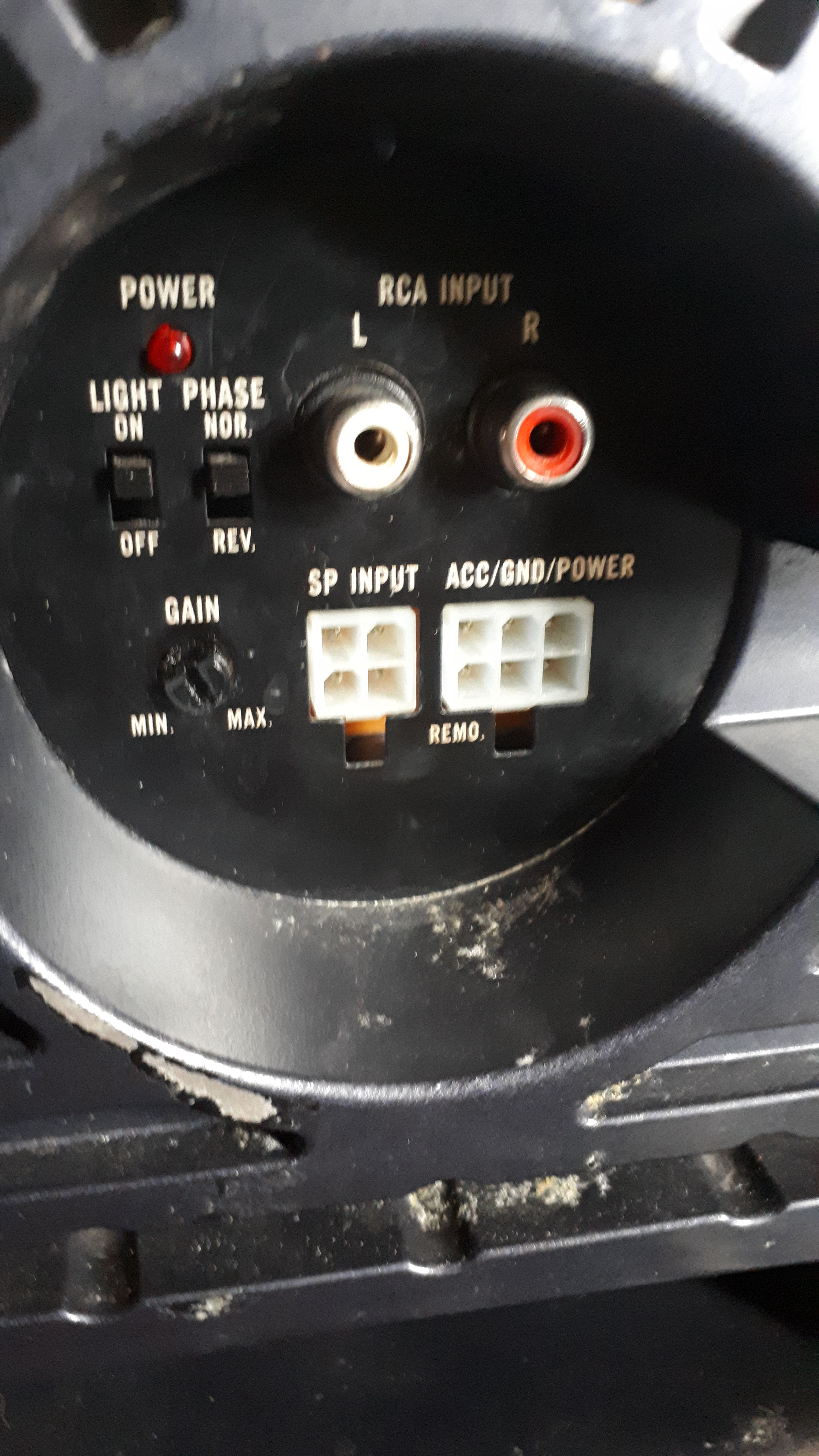

Ma ktoś jakiś schemat lub link jak podłączyć tubę samochodową?

    Opis masz na obudowie ale czy kostki do wpiecia masz?
  • #3 18044028
    pietr1980
    Wlasnie ze nie mam i tu jest problem
    Witam. Dopasowalem kostki tylko jak teraz mam podpiac plus i mase bo nie mam pojecia z tymi oznaczeniami
    #6 18049951
    MietekFighter
    GND - masa
    POWER - zasilanie +
    ACC - zasilanie + po zapłonie
    REMO. - remote z radia
    sygnał audio podłączasz do RCA Input a SP Input zostawiasz
