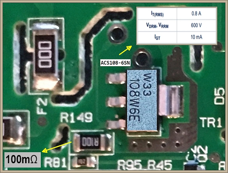

#1 18069433 04 Lip 2019 15:25 bubu64 bubu64 Poziom 22 #1 18069433 04 Lip 2019 15:25 Witam kolegów. Może ktoś pomoże zidentyfikować spalone elementy TR1 i R149. Zamieszczam fotki modułu. Załączniki: IMG_20190704_150848.jpg Download (4.52 MB) IMG_20190704_150641.jpg Download (4.31 MB)
#2 18094396 19 Lip 2019 16:15 zpx zpx Poziom 16 Pomocny post? (0) #2 18094396 19 Lip 2019 16:15 Nie wiem na pewno - ale to powinien być np. Z0103MN lub Z0109MN - nie są trudne do zdobycia. Możliwe, że to nie jest triak, tylko klucz elektroniczny np. ACS108 - też łatwy do zdobycia. Ceny poniżej 2zł.
Pomocny post #3 18109841 11 Sie 2019 20:58 TONI_2003 TONI_2003 Moderator Pomocny post? (+2) Pomocny post #3 18109841 11 Sie 2019 20:58 bubu64 napisał: zidentyfikować spalone elementy TR1 i R149Zatem dla potomności 108W6S = ACS108-6SN (0.8A/600V overvoltage protected AC switch (ACS™)), a rezystor R149 = 100mΩ
#4 18119541 17 Sie 2019 05:49 bubu64 bubu64 Poziom 22 Autor tematu Pomocny post? (0) #4 18119541 17 Sie 2019 05:49 Dziękuję, a już straciłem nadzieję
