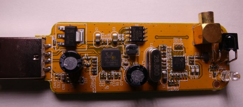

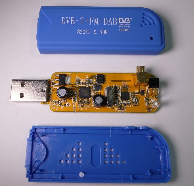

    Wnętrze niebieskiego jest super proste:
    Porównanie dwóch odbiorników RTL-SDR
    Na płytce znajdziecie układy R820T2, RTL832U, eeprom 24C02, rezonator kwarcowy 28.8MHz, odbiornik IR, stabilizator 3.3V.
    Zbliżenie na PCB:
    Porównanie dwóch odbiorników RTL-SDR Porównanie dwóch odbiorników RTL-SDR

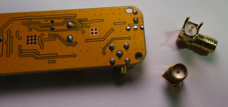

    Złącze jest dość nietypowe, ale być może jest szansa na wymianę i zastosowanie złącza SMA:

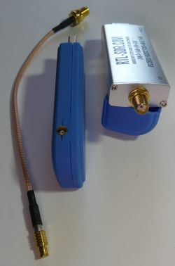

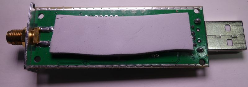

    W srebrnym dysponujemy złączem SMA i sztywną metalową obudową, odprowadzającą ciepło, w niebieskim zastosujemy przejściówkę do SMA:

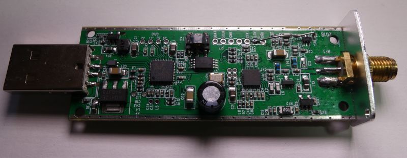

    Zaglądamy do wnętrza srebrnego, płytka wygląda inaczej, w obwodach wejściowych widać więcej elementów, główne podzespoły pozostają te same. Producent wspomina o lepszej stabilności TCXO, elementy przeciwzakłóceniowe, oraz możliwość odbioru w paśmie KF (0.5-24MHz). Koszt ~22$.
    Więcej o wprowadzonych modyfikacjach: https://www.rtl-sdr.com/buy-rtl-sdr-dvb-t-dongles/

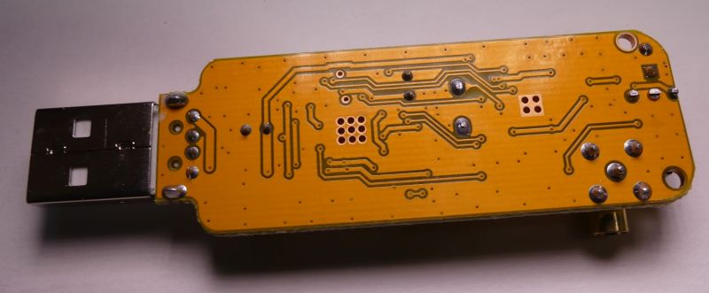

    Podobnie jak w niebieskim po drugiej stronie PCB nie znajdziemy elementów SMD, jest tam masa odprowadzająca ciepło:

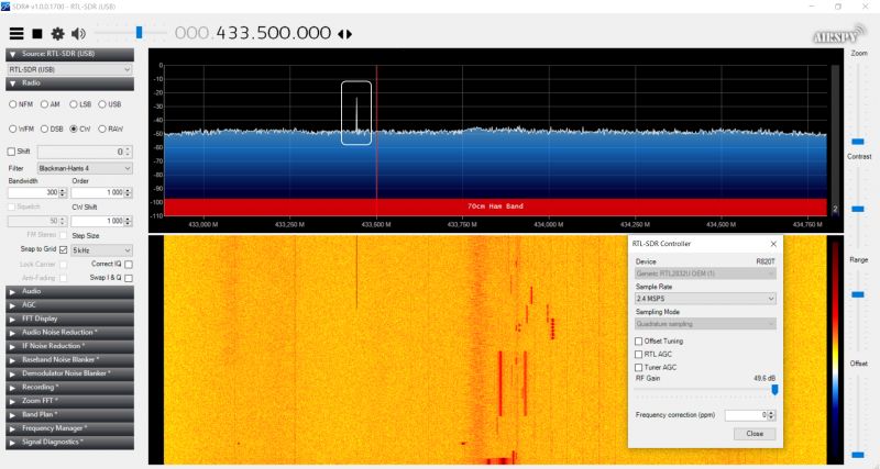

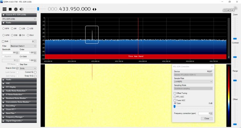

    Z pomocą znajomego krótkofalowca sprawdziliśmy czułość odbiorników z wykorzystaniem anteny na pasmo 70cm na dachu samochodu i "bikonów" o znikomej mocy (sygnał pilota do bramy generował silniejszy sygnał).
    Niebieski wzmocnienie 0dB pasmo 433MHz:

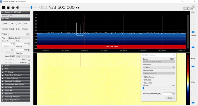

    Srebrny wzmocnienie 0dB pasmo 433MHz:
    Poziom sygnału ~30, czułość srebrnego nieco mniejsza być może bardziej rozbudowane układy wejściowe mają wpływ na czułość, albo jest to rozrzut pojedynczych egzemplarzy. Oddalamy beacon i zwiększamy wzmocnienie.

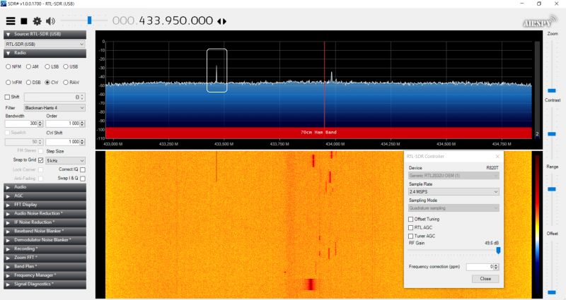

    Niebieski wzmocnienie MAX pasmo 433MHz:

    Pojawiły się inne sygnały (piloty i stacje pogodowe), niebieski nadal dysponuje większą czułością.

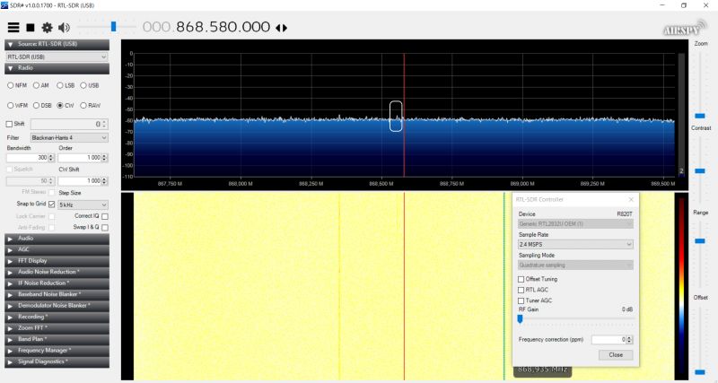

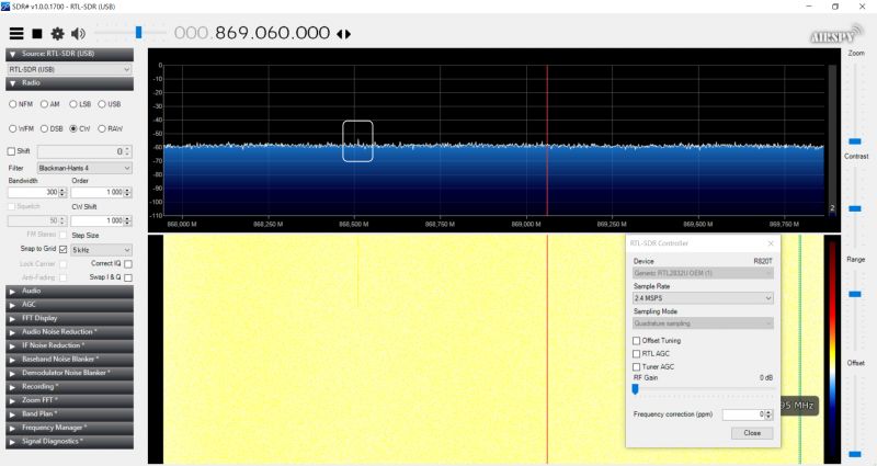

    Zmieniamy pasmo na 868MHz przybliżamy się do źródła sygnału i zmniejszamy wzmocnienie.
    Niebieski wzmocnienie 0dB pasmo 868MHz:
    Srebrny wzmocnienie 0dB pasmo 868MHz:

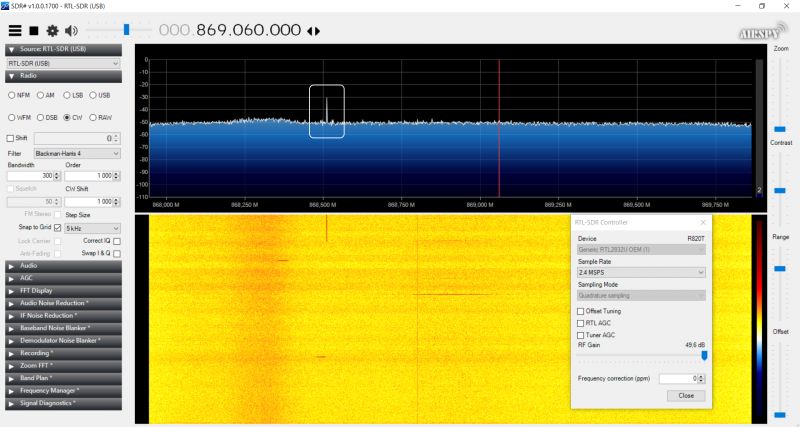

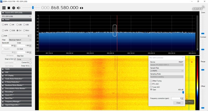

    Widoczny jest ślad sygnału, zwiększamy odległość i wzmocnienie.
    Niebieski wzmocnienie MAX pasmo 868MHz:
    Srebrny wzmocnienie MAX pasmo 868MHz:
    Niebieski lepsza czułość.

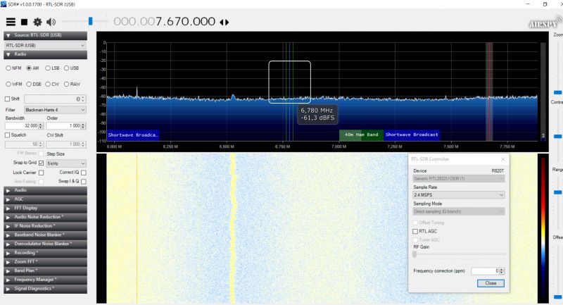

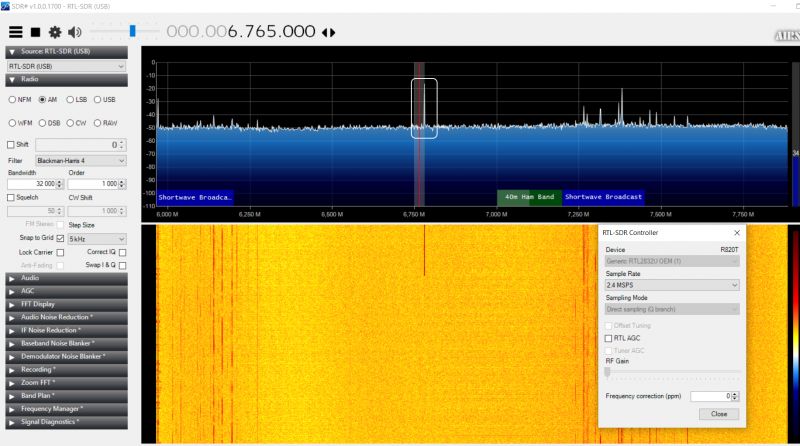

    Sprawdźmy możliwość odbioru srebrnego w paśmie KF, częstotliwość testowa ~6MHz, zmieniamy antenę na magnetyczną do CB, zmieniamy próbkowanie na bezpośrednie - kanał Q.
    Srebrny 6MHz:
    Niebieski brak odbioru:
    Srebrny odbierał wiele rozgłośni średniofalowych z poza Polski, jednak nie udało się odebrać beaconów KF https://www.ncdxf.org/beacon/index.html#Schedule być może potrzebna jest lepsza propagacja lub antena?

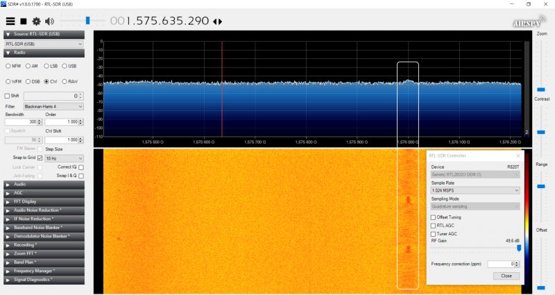

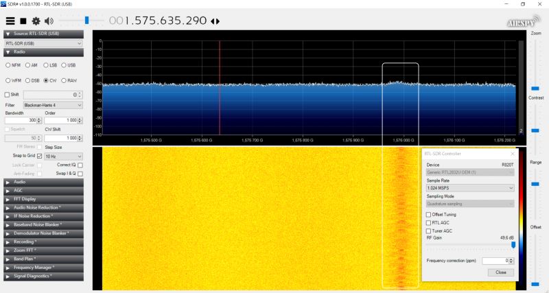

    Nie jestem pewny, ale być może udało się odebrać sygnał z satelitów GNS:
    Niebieski 1.5GHz:
    Srebrny 1.5GHz:
    Mam zbyt małą wiedzę i dostępność narzędzi aby dokładnie ocenić różnice między dwoma odbiornikami, ale uważam że nawet podstawowa wersja "niebieska" za ~40zł może przydać się każdemu. Możemy sprawdzić czy piloty RF wysyłają sygnał, ocenić jakie zakłócenia generowane są przez układ, natomiast krótkofalowcy otrzymują uniwersalny odbiornik SDR do wstępnej obserwacji pasma i wielu modulacjach do wyboru. Wersja "srebrna" ma wygodne złącze SMA i ponoć większą stabilność wzorca częstotliwości, jest gotowa na odbiór KF, testowany egzemplarz miał nieco mniejszą czułość niż "niebieski".

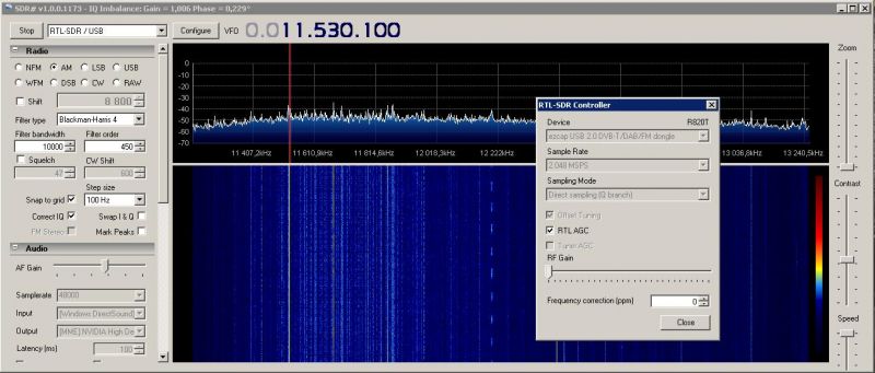

    Jak zakupię srebrnego to może w końcu pobawię się w strojenie toru p.cz w radioodbiornikach FM.
    Mój "niebieski" działa znośnie poniżej 27MHz ale spada wzmocnienie. Poniżej 20MHz absolutna cisza.
    Muszę przenieść częstotliwość generatora w ECH81 bliżej 20MHz (obecnie 30MHz) to przestanie zatykać RTL-SDR. Nie mniej jednak dało się blisko tak silnego sygnału wydobyć 225kHz czyli Polskie Radio Program I.
    Nie ma takiej możliwości, zwłaszcza jak wybrano Direct Sampling (Q Branch). Wejścia QP i QN RTL nie są w ogóle podłączone do układu tunera R820. Wyprowadzone są jako pady do podłączenia baluna RF, wtedy odbiór kf jest możliwy.
    Odbiór na 1mb przewodu DY.
    Tu trochę informacji nt. metalowego: https://www.radio-sklep.pl/pl/p/RTL-SDR-V3-R820T2-RTL2832U/2885
    I jeszcze: https://www.rtl-sdr.com/wp-content/uploads/2018/02/RTL-SDR-Blog-V3-Datasheet.pdf
    Z tego co widać ma oddzielny tor do Direct Sampling i dodatkowe filtry.

    pawelr98
    miszczo997 napisał:
    Rozwiniesz?
    Możliwość odbioru niższych częstotliwości umożliwia analizę tego co wypada z filtra p.cz. 10.7MHz (powszechnie stosowana wartość) wypada poniżej dolnej granicy odbierania zwykłego RTL-SDR.
    "Srebrny" i ogólnie każdy RTL-SDR z bezpośrednim próbkowaniem schodzi na tyle nisko że można nawet by stroić p.cz w odbiornikach AM (455/465kHz).
    Do tego oczywiście można by się bawić w strojenie heterodyn w różnego rodzaju radioodbiornikach niższych częstotliwości.
    RTL-SDR to prawdziwy scyzoryk szwajcarski jeśli chodzi o technikę w.cz.
    Niska cena sprawia iż każdy może teraz bawić się w technikę w.cz bez konieczności dłubania "na ślepo" albo kupowania częstościomierzy/oscyloskopów.
    Oczywiście one mają swoje zastosowania ale kosztują znacznie więcej.

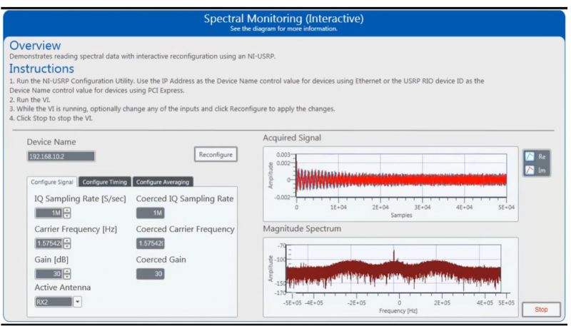

    Niebieski ma PCB 2 warstwowe, srebrny trudno określić, najprawdopodobniej 2 ale może to być też 4.
    Sygnał z GNSS ciężko powiedzieć czy to jego ślad, podobny sygnał w innej lokalizacji odebrałem tutaj: https://www.elektroda.pl/rtvforum/topic3234338.html testując SDR NI USRP-2920:

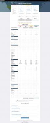

    Jakie profity obecnie daje udostępnianie danych dla FlightRadar24?
  • #13 18049055
    TechEkspert
    Redaktor
    Wartość najwyższego planu jest dość spora, udział w społecznościowym dostarczaniu danych do projektu też fajna sprawa podobnie jak w blitzortung.
    Czy gniazdo antenowe w niebieskim do MCX żeńskiej?
    Czy wymieniałeś je może na SMA? Lutownicą umiem się posługiwać, ale nigdy nie wymieniałem gniazd antenowych i martwi mnie 5 punktów lutowniczych + duża pojemność cieplna elementu (może być problem z odlutowaniem).
  • #20 18053020
    piotrva
    Tak, te niebieskie mają gniazdo MCX. Jak możemy sobie pozwolić na nieco strat to można kupić adapter MCX na SMA.
    A do wylutowania tego to trzeba uważać, żeby nie odlutować innych elementów, szczególnie jak operujemy HOTem.
