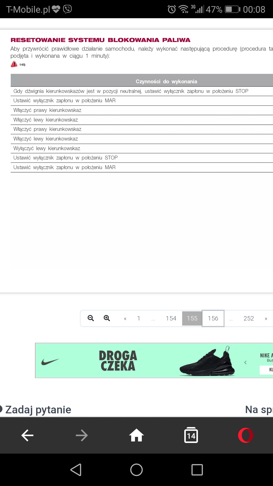

    Witam auto jak w temacie po kolizji nie odpala po przekręceniu kluczyka wyświetla się FPS ON, auto kreci ale nie odpala, brak zasilania pompy paliwa, w sterowniku suknia to blad P1946, czy da się odpalic auta bez wizyty w ASO

    Fiat Tipo 2018 nie odpala po kolizji, FPS ON, błąd P1946 - jak uruchomić?
  • #3 18045653
    looco5
    Próbowałem już tak niestety brak reakcji
    #4 18045680
    zjo
    P1946 to wg Google to błąd wentylatora chłodnicy. Nic tam się nie rozłączyło?
  • #5 18045753
    looco5
    Sprawdzę, mogło się rozłączyć gdyż po kolizji silnik samoczynnie opuścił autko...
