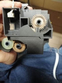

    Trafiły do mnie dwie drukarki Kyocera P2135 z identycznymi problemami. Uszkodzony piec.
    -uszkodzony wałek teflonowy
    -uszkodzone panewki
    -uszkodzona zębatka 302F925080 (brązowa, przenosząca obciążenie ze sprzęgła do pieca
    -w jednej również uszkodzona zębatka sprzęgła
    -w obu wywalony bezpiecznik termiczny
    Ok. Naprawiłem,
    Wymieniłem
    -wałek grzejny - zamienny
    -zębatki - zamienne, częściowo oryginały
    -termik - naprawiony
    -smarowanie - SMAR DO PANEWEK WAŁKA DOCISKOWEGO na panewkach oraz na zębatkach częściowo ten sam a na pozostałych to co było
    Po tygodniu wróciła do mnie jedna zerwaną zębatką przy sprzęgle 302F925080 a druga już czeka u klienta bo twierdzi, że jest to samo.

    Wałki ukręcają się w tych piecach, to standard.Gdyby użytkownik zgłosił wcześniej podejrzane dźwięki, to serwis znalazłby nadpęknięty wałek i wymienił razem z tulejkami A tak wałek ukręca się, zadzior blokuje go na panewce a maszyna kręci napędem. Co puści...........zębatka.
    Wałki zamienne są różne,jedne zacinają kartki inne nie utrwalają poprawnie.Najlepszym rozwiązaniem jest wymiana całego modułu FK.
    Na jakim tonerze pracuje drukarka.Zauważyłem u zależność między badziewnym tonerem a niszczeniem fuserów. Słaby toner obkleja wałki powodując zwiększony opór dla napędu, odkłada się nagarem na termostacie i rysuje wałki. Jakie masz tonery w tych drukarkach?

    Na obu podobno zmienili na ActiveJet - taki do mnie przyszedł. Wałki czyste, niepooklejane. Na odrywakach czysto. Brak zbryleń toneru w urządzeniu. W miarę czysto na torze papieru.
    Teraz wałki nie są poukręcane. Panewki też nie mają oznak hamowania. Wszystko poza uszkodzonymi zębatkami przy sprzęgle wygląda dobrze. Brak pomysłów.
  • Poziom 27  
    Wymieniaj wałek razem z panewkami. Panewki tylko oryginalne, wałek może być zamiennik.
    Specjalista KYOCERA
    musisz zwrócić uwagę na model zębatki i wałka. Kyocera poprawiła oba właśnie z uwagi na pękanie wałka grzejnego i jego zębatki.

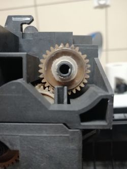

    Dotarła do mnie druga drukarka. Pieca nie można ruszyć. Wszystko stoi. Zębatki poruszają się bardzo opornie. Panewki na wałku mają strasznie duży opór. Są posmarowane smarem wysokotemperaturowym- przy ostatniej wizycie.
    Tu natknęło mnie i pytanie za 100 pkt do osób, które naprawiały tego rodzaju piece: czy w miejscu styku panewek z wałkiem metalowym powinno stosować się smar wysokotemperaturowy? Ja zastosowałem dedykowany do zastosowań wysokotemperaturowych i to jest chyba przyczyna. Na moje - przeczy to trochę prawą fizyki - ale powinno się puścić to połączenie chyba na sucho.

    Nie wolno tego smarować ponieważ smar miesza się z opiłkami i powoduje klejenie się wszystkiego.
  • Poziom 12  
    Wyczyszczę i złożę. Myślę, że rzeczywiście będzie to najlepsze co można w tym przypadku zrobić. Za jakiś czas dam znać czy wróciły do mnie te drukarki. Oby nie.
