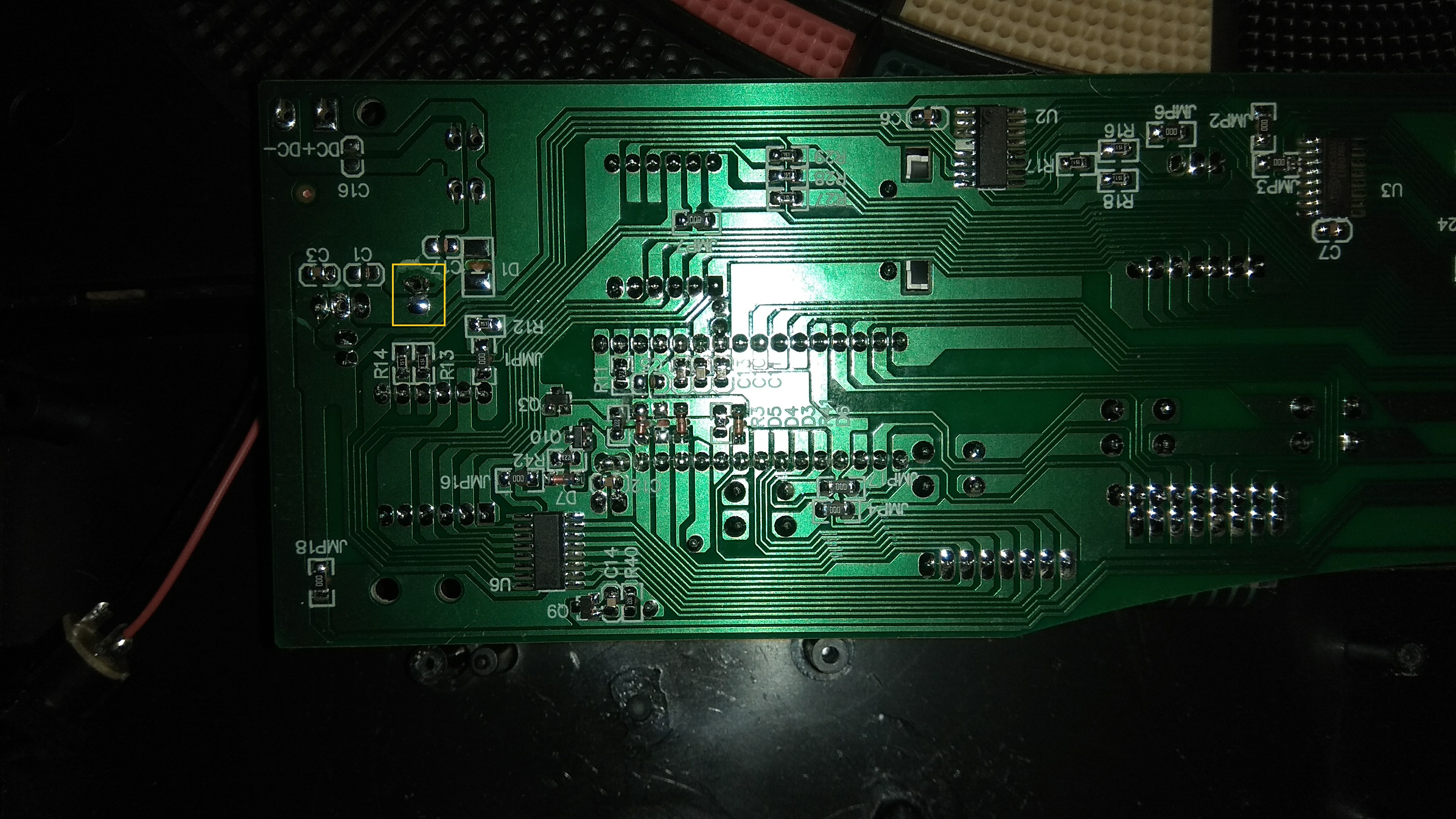

    Szukam płytki od darta MALATEC 6161 AP-500 do prównania czy znalezienia elementów (zdj.) . Nie mogłem nic znaleźć, coś do porównania.
    Mam problem z wyświetlaczem segmentowym, lewy nie wyświetla poprawnie "G" choć wszystkie segmenty działają, prawy oraz głośniczek w ogóle nie trybi . Płytka wygląda dziwnie; dlaczego zasilanie jest w zaznaczonym miejscu skoro na płycie jak byk jest z góry oznaczone oraz brakuje elem. gdzie już nałożono klej c1 d1 czy to mozliwe. Czy to scalak zepsuty, jakieś sugestie?

    Zasilanie jest w innymi miejscu bo chińczyk zaoszczędził na garstce elementów i ominął zabezpieczenie zmiany polaryzacji zasilania.
