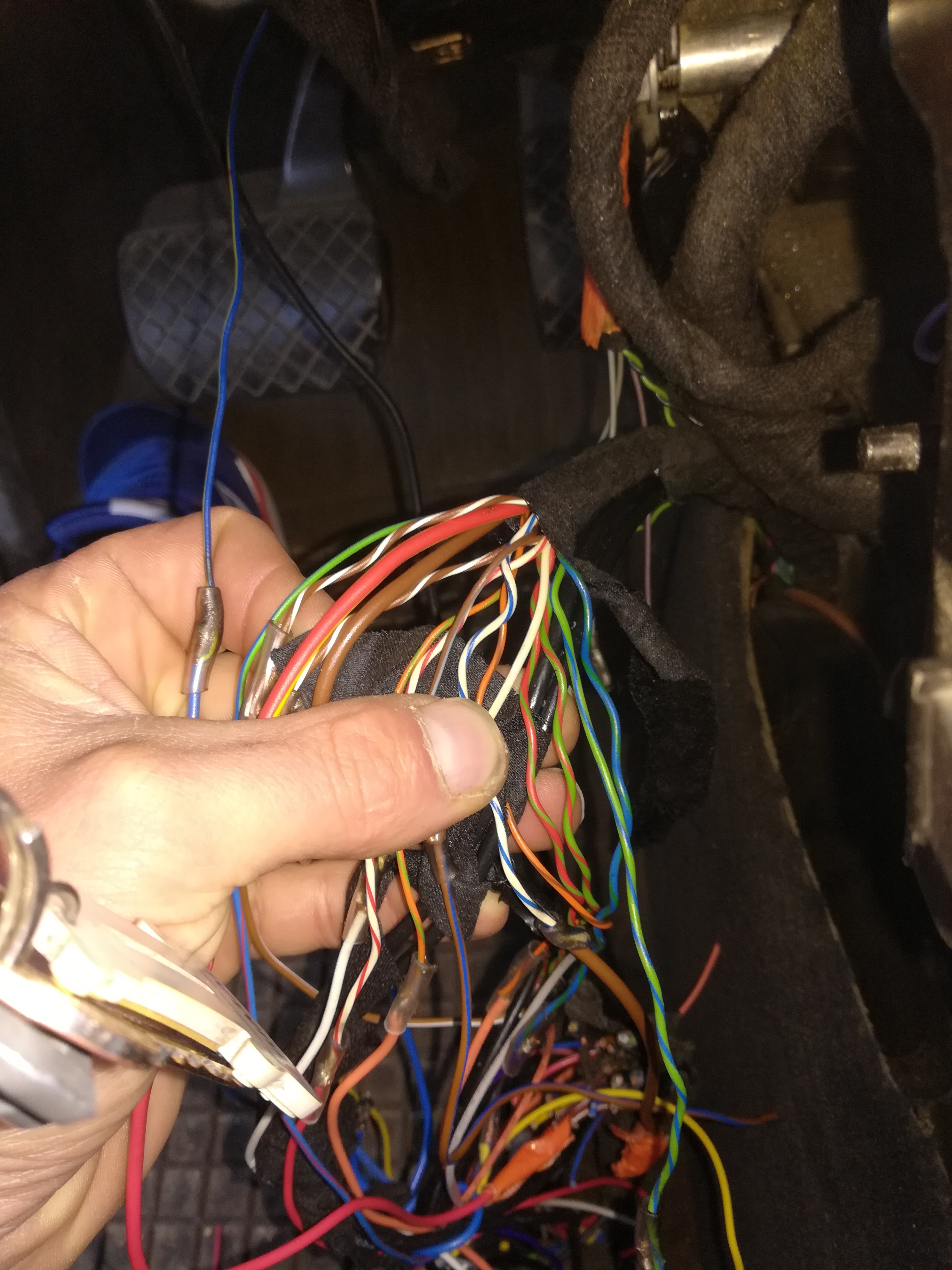

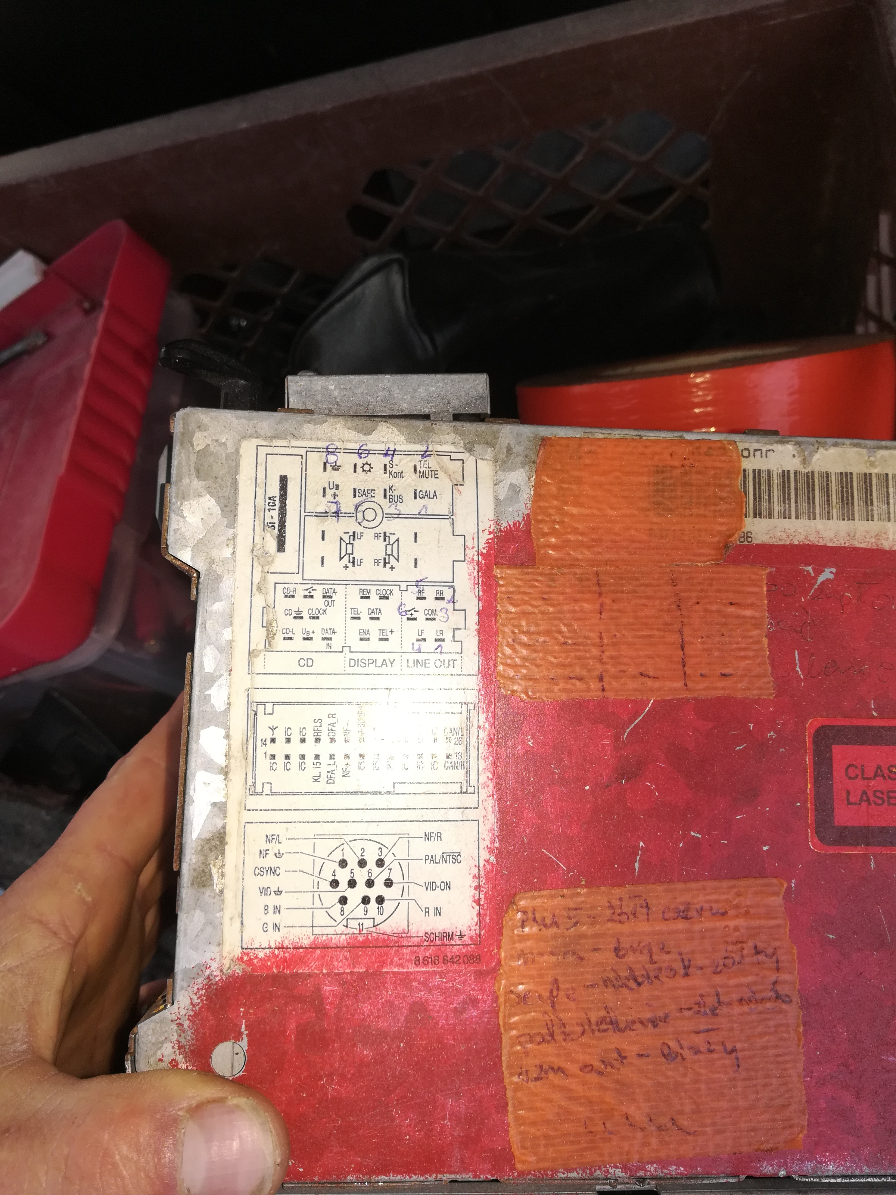

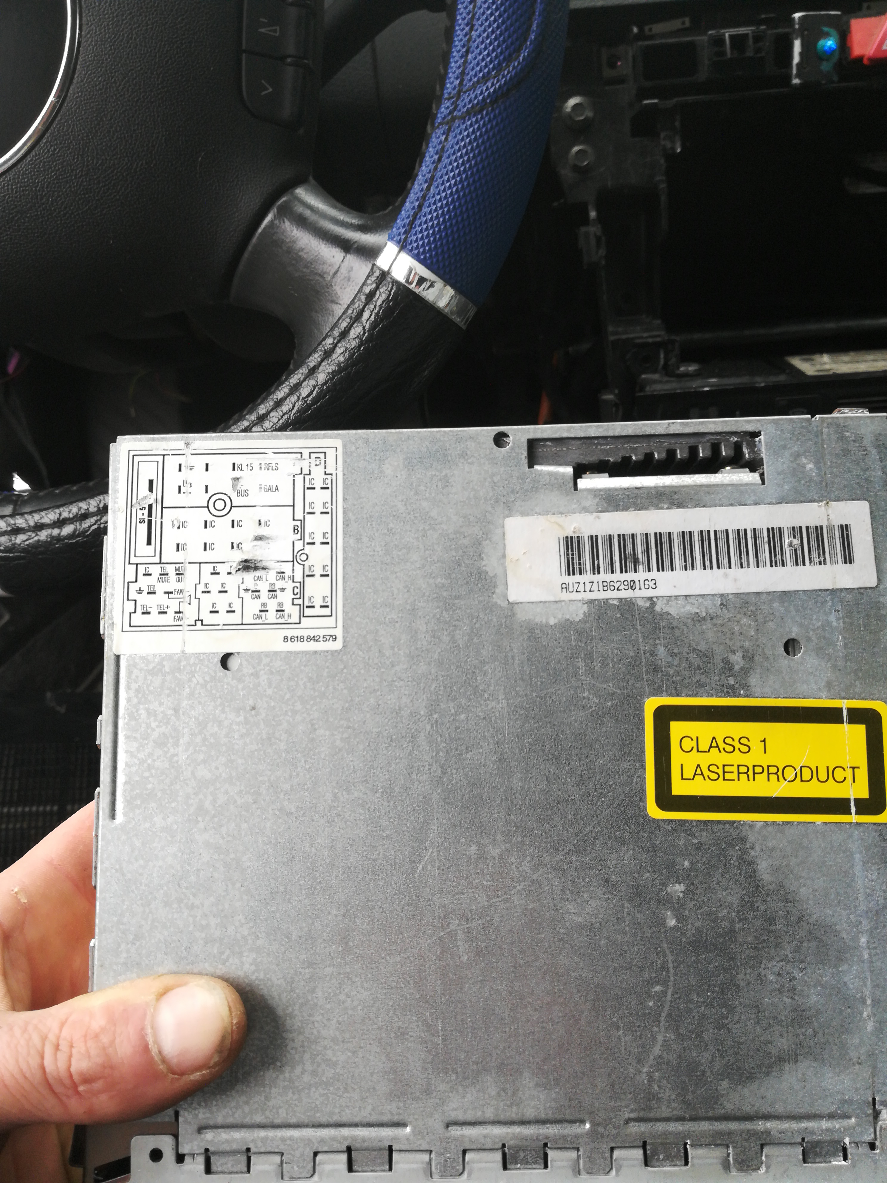

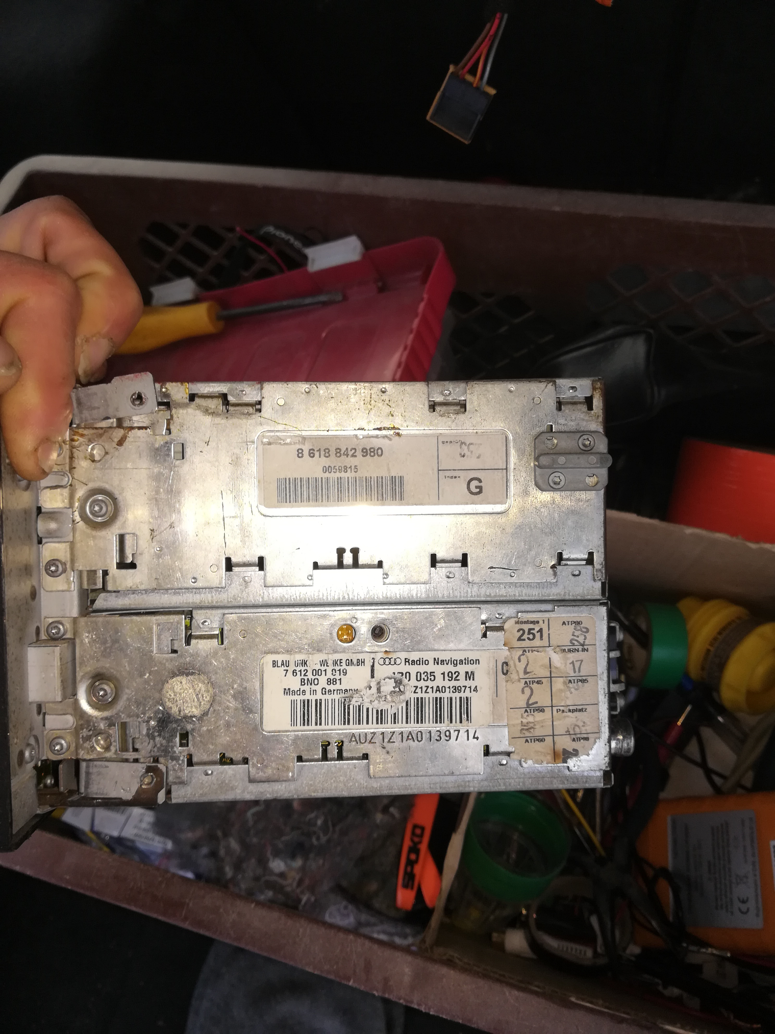

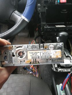

    Witam szukam kogoś kto mógłby mi opisać kolory moich kabli komuś tak zależało na kostkach że tak powiem je upie.... Szukałem na forach i nigdzie nie mogę znaleźć dokładnie tych samych kolorow kabli posiadam audi a6c5 2,5tdi z 2003polifcie oto zdjęcia moich kabli i radia jakie mam z góry dzięki za pomoc Identyfikacja kolorów kabli do radia w Audi A6 C5 2003 polift - zdjęcia kabli Identyfikacja kolorów kabli do radia w Audi A6 C5 2003 polift - zdjęcia kabli Identyfikacja kolorów kabli do radia w Audi A6 C5 2003 polift - zdjęcia kabli Identyfikacja kolorów kabli do radia w Audi A6 C5 2003 polift - zdjęcia kabli Identyfikacja kolorów kabli do radia w Audi A6 C5 2003 polift - zdjęcia kabli

    Co by nie było to tego radia które masz na foto to tam nie założysz.
    A6 c5 2003r ma instalacje na canie ( pomarańczowy z zielonym i pom z brazowym ) a ta navi jest pod analog.

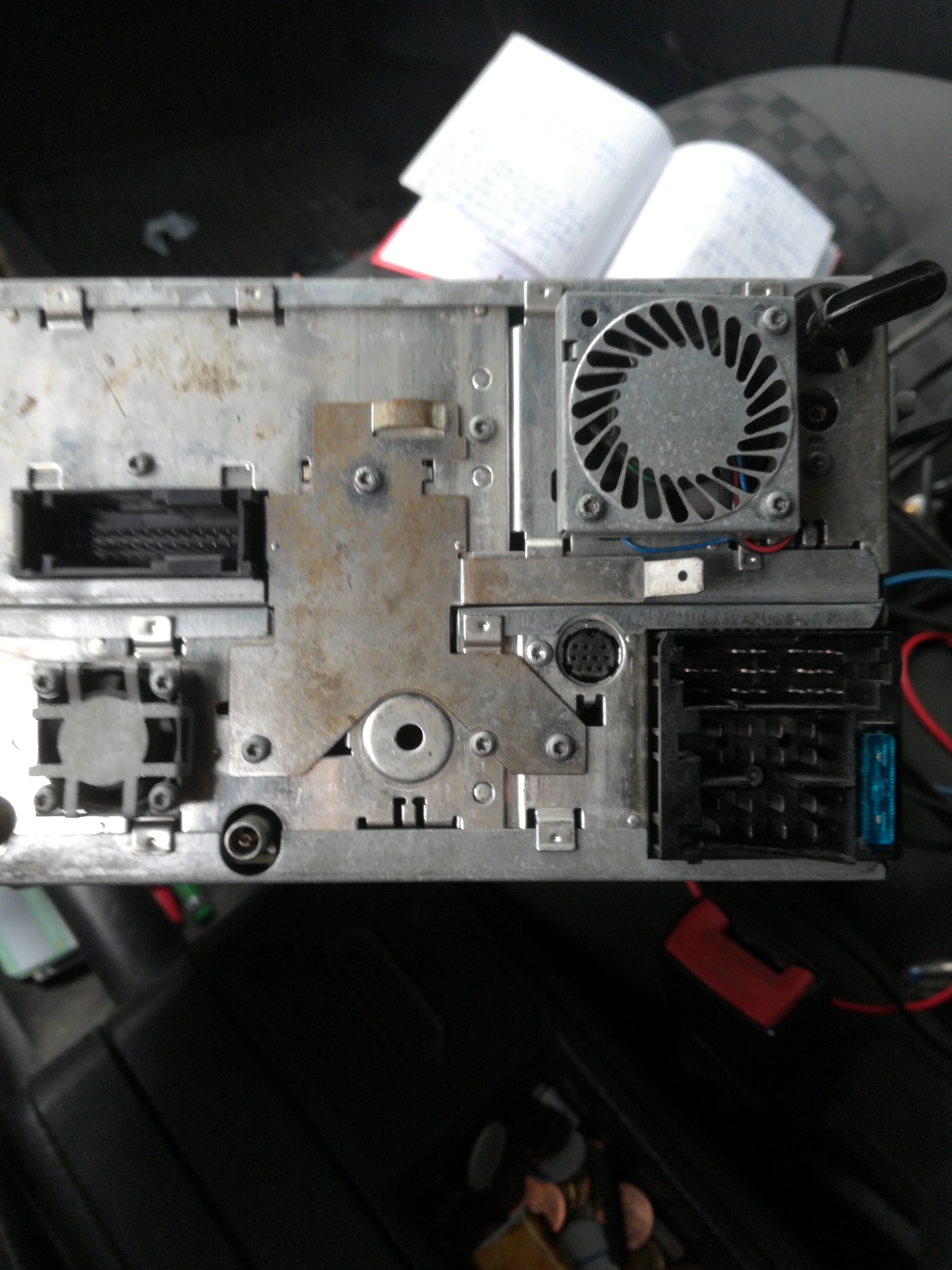

    Mam jeszcze ta 26 pionowa kostkę i co lepsze że wszystko tu działało i na zegara i pilot do Navi przy ręcznym od tyłu mam takie wejścia na kostkiIdentyfikacja kolorów kabli do radia w Audi A6 C5 2003 polift - zdjęcia kabli

    SZYMON BYDGOSZCZ
    Czyli w aucie była navi z czytnikiem w bagażniku i wyświetlaniem na zegarach w fis.
    Działało czy tylko grało ?
    Głos mógł byc ale z działaniem słabo bo nie widzę nawet kabla od anteny gps ( który teraz jest podłączony do czytnika w bagżniku).

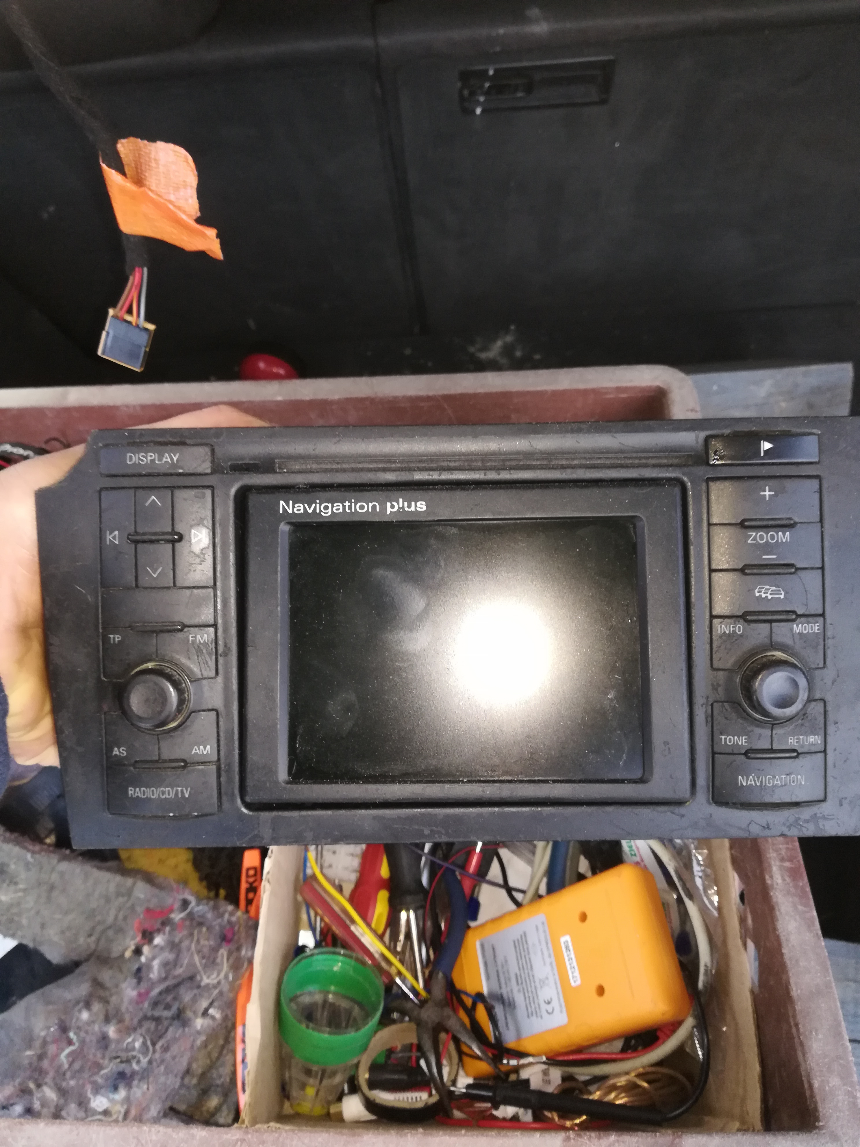

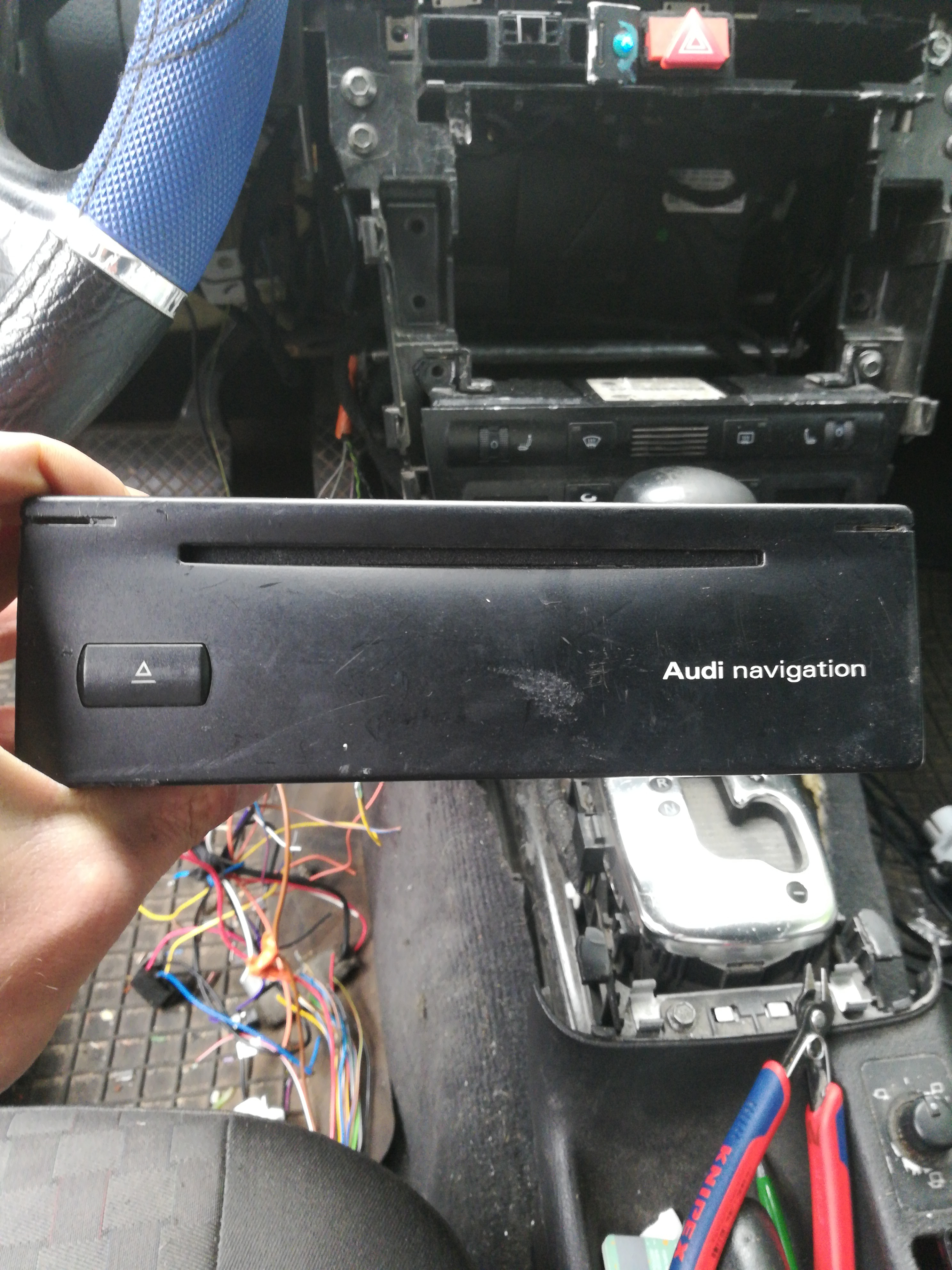

    Dokładnie to bylo zamontowane w nadkolu I też wiazka kabli które poizolowalem każdy osobno Identyfikacja kolorów kabli do radia w Audi A6 C5 2003 polift - zdjęcia kabli Identyfikacja kolorów kabli do radia w Audi A6 C5 2003 polift - zdjęcia kabli Identyfikacja kolorów kabli do radia w Audi A6 C5 2003 polift - zdjęcia kabli Identyfikacja kolorów kabli do radia w Audi A6 C5 2003 polift - zdjęcia kabli

    Czyli w aucie było małe radio 1 din a ktoś przerobił konsolę na radio z navi 2 din.
    Lub było radio 2 din SYMPHONY ale na 100 % nie było radia z navi z 1 postu.

    Bardzo to możliwe wiem że wszystko było ok tylko zmieniarką cd nie było auto zostawiłem bratu jak za granicę jechałem wróciłem i w takim stanie je zastałem a wiem że grało i działało wszystko dlatego próbuje to sam poskładać no jak nie dam rady to poszukam jakiegoś elektryka dobrego
