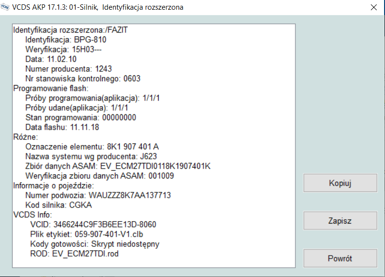

    Witam, otóż ostatnio borykam się z telepaniem samochodu na biegu jałowym. Wtryski wymienione, pompa sprawdzona, jednak wartości korekt jak się nie zmieniły tak się nie zmieniły.
    Przykuło mojej uwadze data flashu, mimo że nic nie było wgrywane. Co to może oznaczać?
    Ogólnie mam taki pomysł, żeby oddać do elektronika samochód, aby zresetował mi mapę silnika. Podejrzewam, że sterownik powoduje nieprawidłową pracę silnika.
    Samochód jest po chipie, ale w roku 2016.
    Audi A4 B8 2.7 190, po mapie na 235

    to nie data operacji programowania, tylko zatwierdzenia wersji. Można ODIS podnieść soft , miałem takie A4 kiedyś i choć sam w to nie wierzyłem ,wyrównało bieg jałowy na wyższym sofcie...

    Ok, więc wszystko w temacie.
