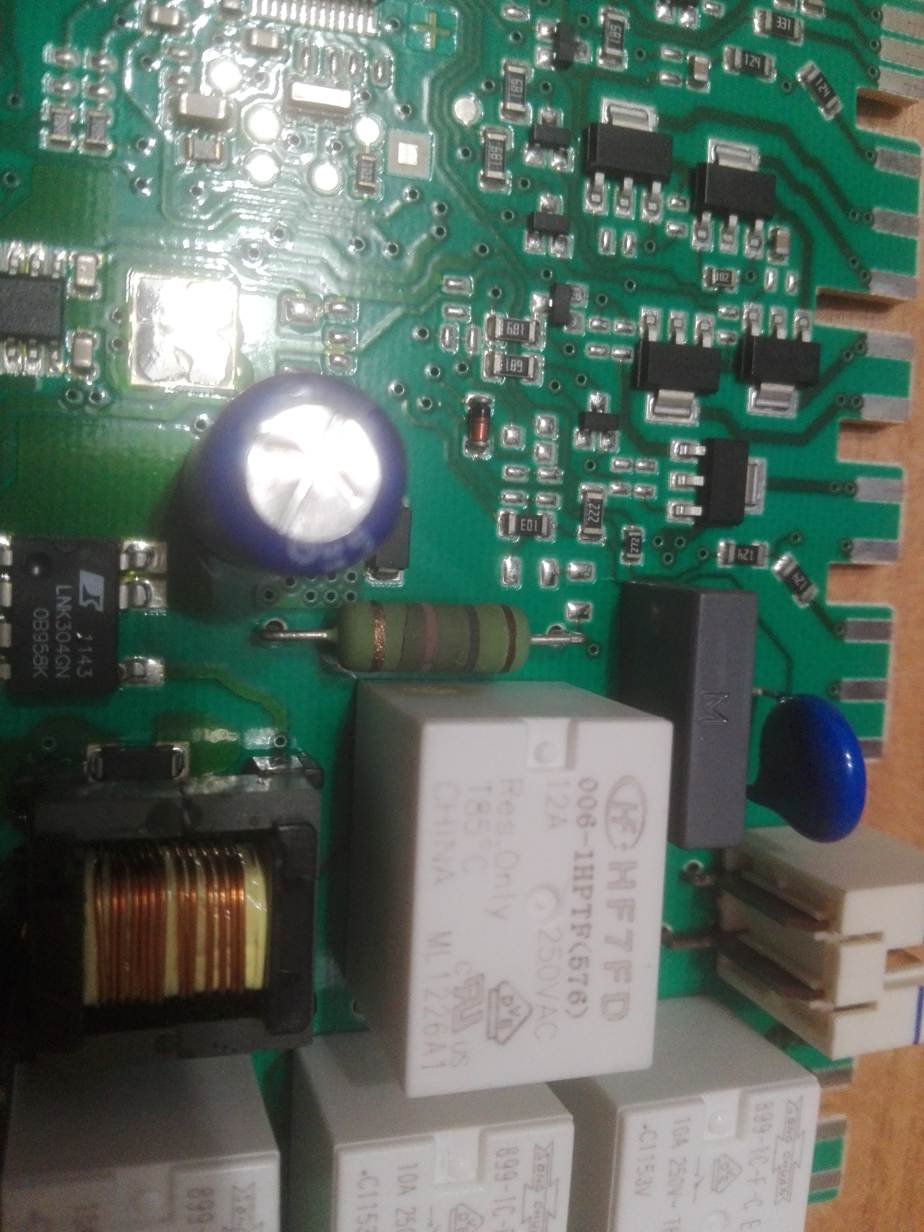

[Rozwiązano] Zmywarka Siemens SE64N369EU/39 - jaki to rezystor zabezpieczający?
bubu64 06 Lip 2019 14:07 1545 5
  • #2 18047334
    maniek475
    Poziom 25  
    Tak 100Ω + LNK304GN do wymiany.
  • #3 18049869
    bubu64
    Zmywarka odżyła, ale nie działa prawidłowo. Nabiera i wypompowuje wodę bez końca. Wie ktoś na co jeszcze zwrócić uwagę?
    #4 18051413
    alekt77
    Pokazuje jakiś błąd?
    Zobacz temat: :arrow: Link
    Zmierz napięcia przy stabilizatorze 5V (ma być ok. 7V i 5V).
    Sprawdź przekaźnik obok "piszczka".
  • #5 18052415
    bubu64
    Dzięki za link:)
    Wymiana ULN2003, tego obok procesora pomogła i zmywarka śmiga jak nowa.
