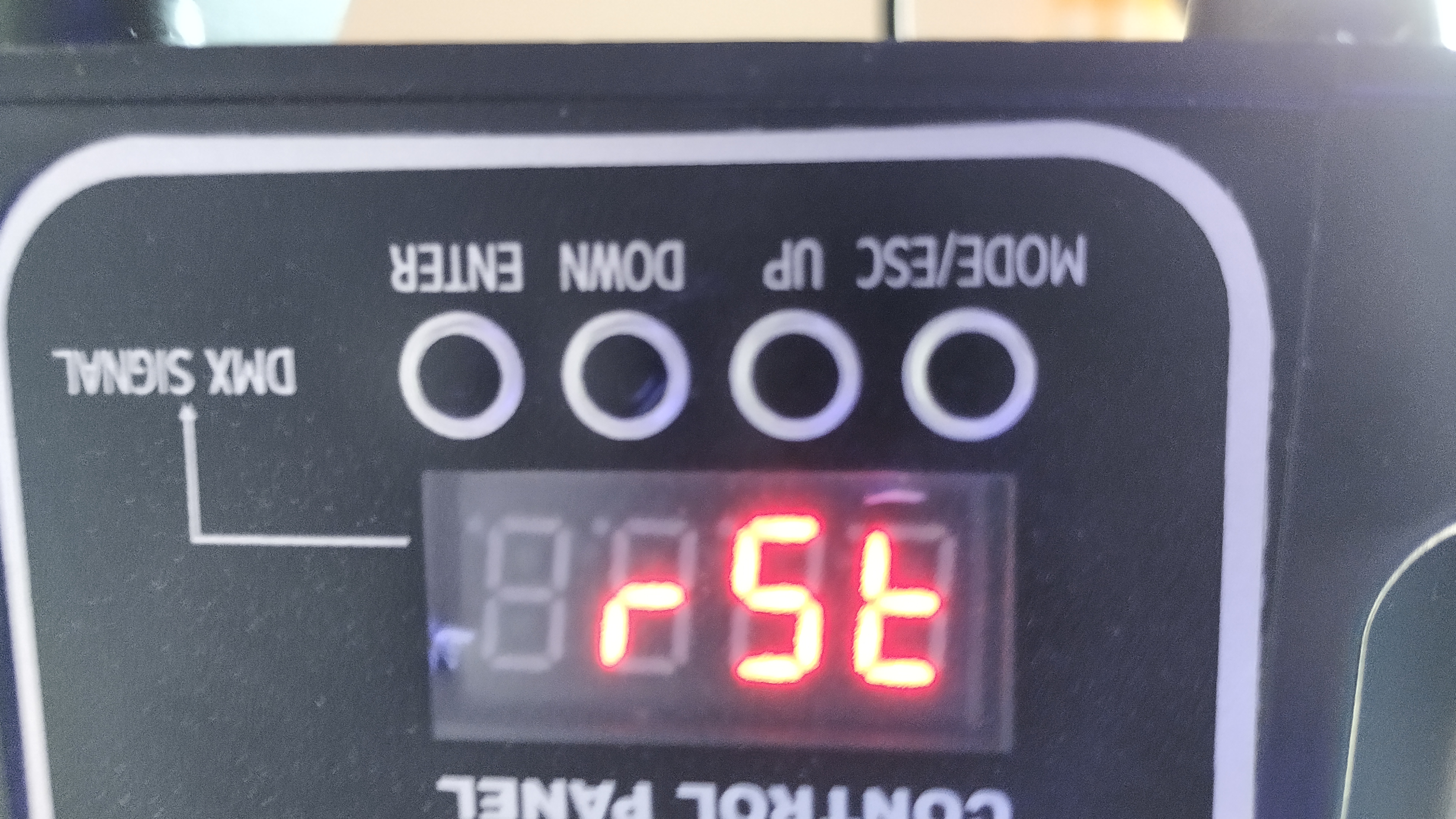

    Witam, po zaprogramowaniu ruchomej głowicy w DMX co jakiś czas wyskakuje ten komunikat lampa wtedy przestaje działać i zachwile ponownie dziala
    Jak rozwiązać ten problem

    A nie ma przypadkiem resetu z poziomu sterownika DMX? Wiele urządzeń ma tak, że jeden z kanałów jest wykorzystywany do resetu, zazwyczaj w skrajnych maksymalnych wartościach.
    Pewnie przez przypadek takie polecenie znalazło się z programie, który stworzyłeś.
    W instrukcji obsługi głowy powinieneś mieć listę i opis funkcji oraz odpowiadające im wartości kanałów.
