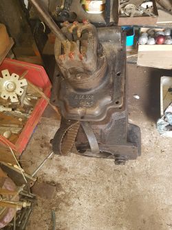

Witam czy ktoś pomoże rozwiązać zagadkę od czego ta skrzynia

    Czyżby radziecki UAZ lub GAZ ? Od czoła wygląda podobnie.
  • #3 18048588
    anchilos
    Aż tyle biegów?

    Niech kolega podeśle więcej fotek z kilku płaszczyzn, więcej będzie widać wtedy coś ustalimy. Podane przeze mnie wyżej marki są bardzo popularne w pojazdach typu SAM. Skrzynie miały blokadę mechanizmu różnicowego w zależności na wspólnym drążku lub oddzielnym. Mogę się mylić ale wygląda znajomo.

    To ani GAZ, ani UAZ - nie widziałeś ani jednej, ani drugiej.
    Reduktor - sprzęganie obydwu napędów, nie żadną blokadę. Ani jeden, ani drugi nie miał 5 biegów.
    Trzeba by rozszyfrować, czyje to logo te "ZMG 1" - jakaś polska wydumka, typu ciągnik sadowniczy itp.

    Kolega ma racje nie popatrzyłem dobrze na znaczek i faktycznie ZMG to Zakład Metalowy Mirosław Głowa

    Teraz są foty i więcej widać wiec to jakiś traktor lub koparka. Możliwe że układ biegów 4+2.

    Te dodatkowe wajchy włączały reduktor do jazdy terenowej i zapinały napęd przedniego mostu. Blokada to zupełnie co innego. Na tej skrzyni biegi są opisane - jest 5 do przodu w dziwnym układzie, wykluczającym raczej jakikolwiek samochód, i jeden do tyłu - litera "W" jak "wsteczny" i logo wskazują jakiegoś polskiego producenta. Tak że idź może pobaw się swoim "VIS-em", zamiast wypisywać bzdury.
    zworys napisał:
    Taki układ prowadzenia dźwigni raczej można było spotkać w dawnych spychaczach czy koparkach...
    Dokładnie to to będzie ciągnik gąsienicowy "MAZUR" - któraś z jego wersji.

    Te stylizowane ZMG, to Zakłady Mechaniczne Gorzów Wlkp! A skrzynia konkretnie pochodzi z Mazur D-40, bądź D-50.

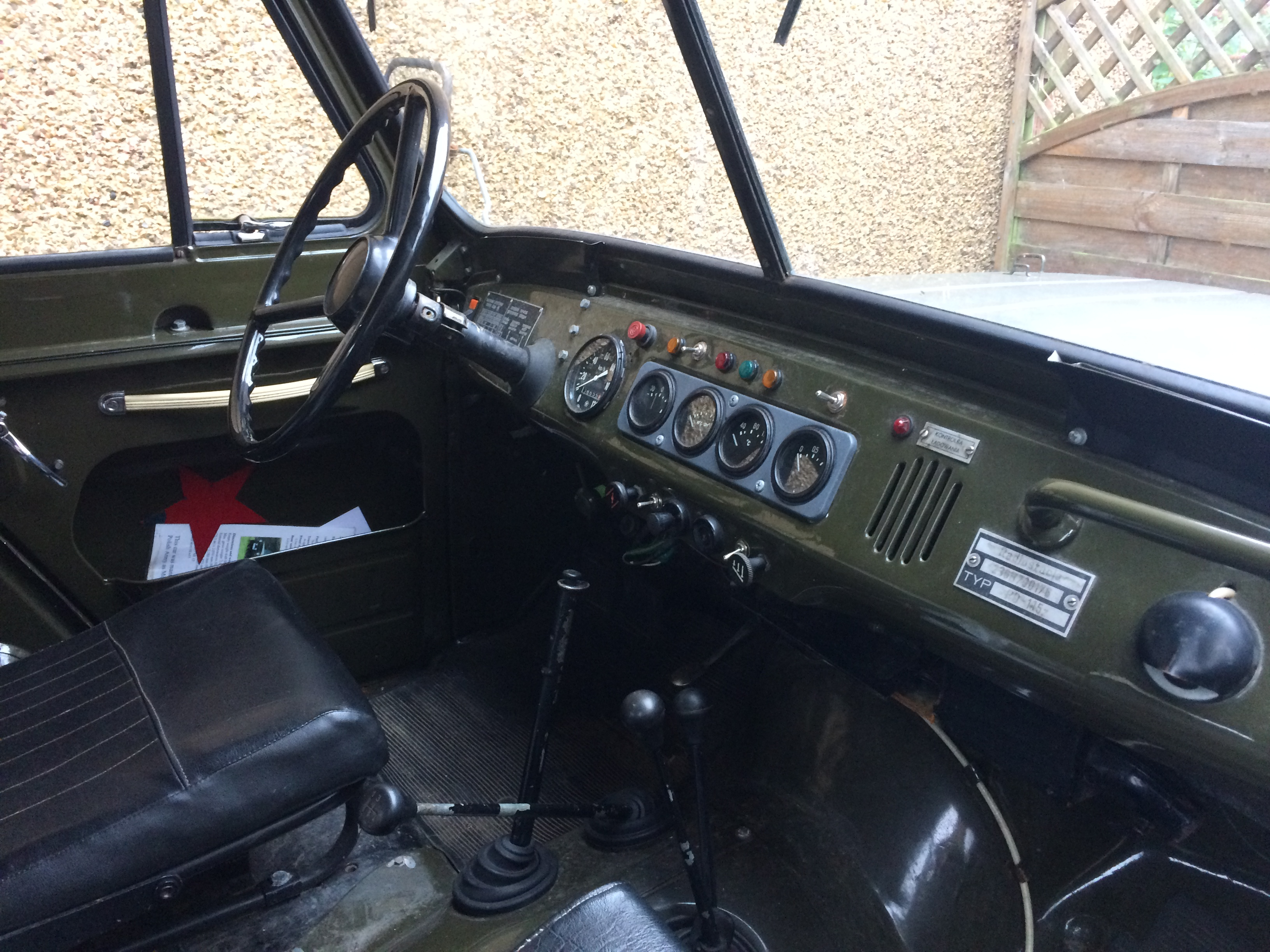

    Wnętrze UAZa wygląda tak:
    Wajchy to Biegi, ręczny, włączanie przedniego napędu oraz reduktor.
    GAZ 69 od UAZ'a 469 różnił się silnikiem (górnozaworowy w UAZie - od Wołgi 21), czterobiegowa skrzynia biegów (zsynchronizowany tylko 3 i 4; drugi trzeba było wrzucać umiejętnie), oraz skrzynia rozdzielczą - W GAZie napęd na tył zawsze szedł przez przekładnie (większą lub mniejszą), w UAZie tylko przy włączonym reduktorze.

    Z Mazura D 50 spychacza gąsienicowego . Jak coś to odkupię ta skrzynie 787209298

    Dziękuję za rozwiązanie zagadki skrzynia jeździ w ciagniku z silnikiem es15 dlugi czas z tatą zastanawialiśmy się od czego ktoś założył taką skrzynię jest mega mocna.
