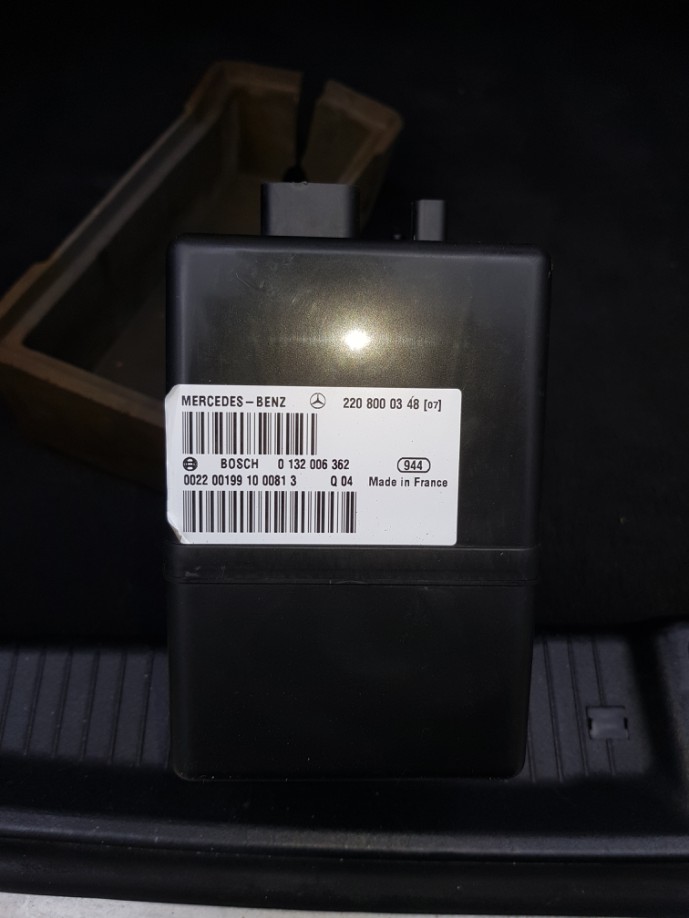

    Dzień dobry
    Mam problem z centralnym zamkiem, otóż nie reaguje na pilot, kartę oraz na guzik na konsoli.
    Drzwi/bagażnik otworzyć można jedynie grotem kluczyka. Starałem się rozwiązać ten problem samodzielnie, jedynie analizując podobne tematy do mojego. Niestety bezskutecznie.
    W pierwszej kolejności sprawdziłem bezpieczniki pod siedzeniem pasażera (tył z prawej strony) żaden z bezpieczników nie był przepalony.
    W następnym etapie dostałem się bezpośrednio do pompki zamka centralnego. Po kliknięciu j.w wymieniłem, pompka się załącza- pracuje nieprzerwanie kilkanaście sekund po czym się wyłącza.
    Wiele osób wskazywało na spalony silnik pompki. Rozebrałem więc obudowę- w mojej ocenie silnik oraz cały układ scalony bez widocznego uszkodzenia.
    Silnik załącza się i pracuje bez żadnego problemu.
    Dociekanie co jest przyczyną problemu skończyłem na tym etapie. Tym samym bez utwierdzenia mnie w przekonaniu co od zasadności wymiany całej pompki ciężko mi działać dalej.
    Liczę na pomoc bardziej doświadczonych osób w tym temacie :)
    Z góry dziękuję za wszelkie sugestie.
    Być może to dla lepszego zobrazowania zamieszczam zdjęcie numerów pompki jak również nagranie przedstawiającą jej pracę po naciśnięciu guzika na pilocie.

    Silnik może się obracać a czy pompka wytwarza podciśnienie lub pompuje?
  • #3 18049733
    pioart
    Albo pompka uszkodzona, albo co bardziej prawdopodobne nieszczelność w układzie. Pompka załącza się na określony czas potem się rozłącza po maksymalnym wyliczonym czasie przed którym powinno nastąpić zamknięcie lub otwarcie pojazdu.

    piotrekwoj1 Też tak myślałem ale nie wiem w jaki sposób mam to realnie sprawdzić? Czytałem że wakuometrem ale taki sprzęt też swoje kosztuje, tylko żeby wiedzieć gdzie leży problem. Masz jakiś sprawdzony patent jak można to w miarę tanio sprawdzić?

    Podłączyć pod Star Diagnosis, tester sam pokaże, na której sekcji pompka wykryła nieszczelność, albo jaki jest inny powód wyłączenia układu.
