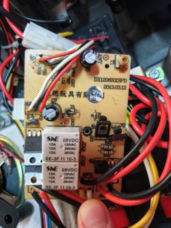

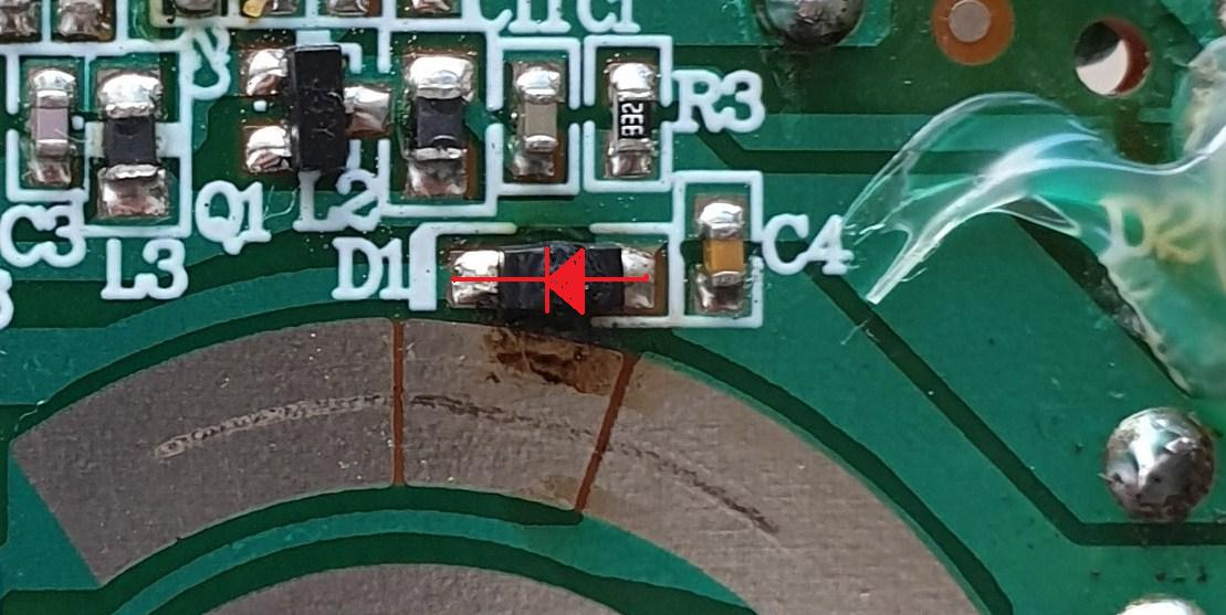

    Witam, posiadam autko do wożenia dziecka w którym padł pilot. Autko to DX1206Link. Potrzebuje pomocy w znalezieniu pilota lub informacji czy można zainstalować inną płytkę z pilotem.
    To jest chyba odbiornik sygnału pilota Gdzie kupić/zamienić pilot do autka dziecięcego DX1206?
    Pozdawiam

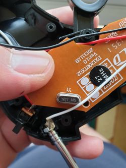

    Dziękuję za odpowiedź, pilot jest na 27 MHz i kilka takich już sprawdziłem niestety bez powodzenia ( piloty były z zabawek oraz jeden z innego auta).
    Gdzie kupić/zamienić pilot do autka dziecięcego DX1206?[/url]
    #4 18051450
    wojtek 9007

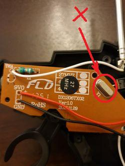

    Witam - skąd pewność że pilot jest uszkodzony , może odbiornik jest uszkodzony ?
    Proszę przeczytać symbol / napis na elemencie ( kwarcu ) oznaczonym X .

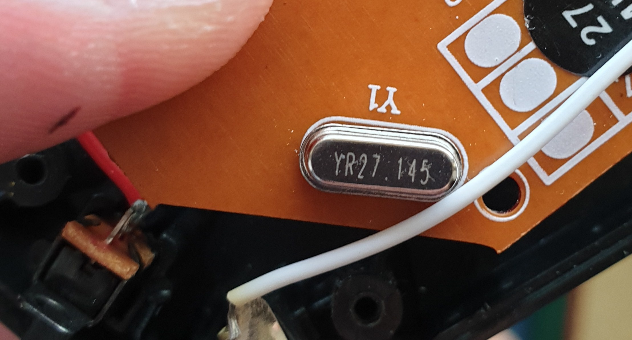

    100% pewności nie mam ale to z pilota było czuć jak by się w nim coś spaliło.
    YR27. 145 jest napisane na tym kwarcu
    #6 18051495
    wojtek 9007

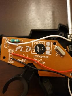

    Witam - to jest kwarc ( rezonator ) 27,145 MHz , proszę zamieścić fotkę od strony elementów.

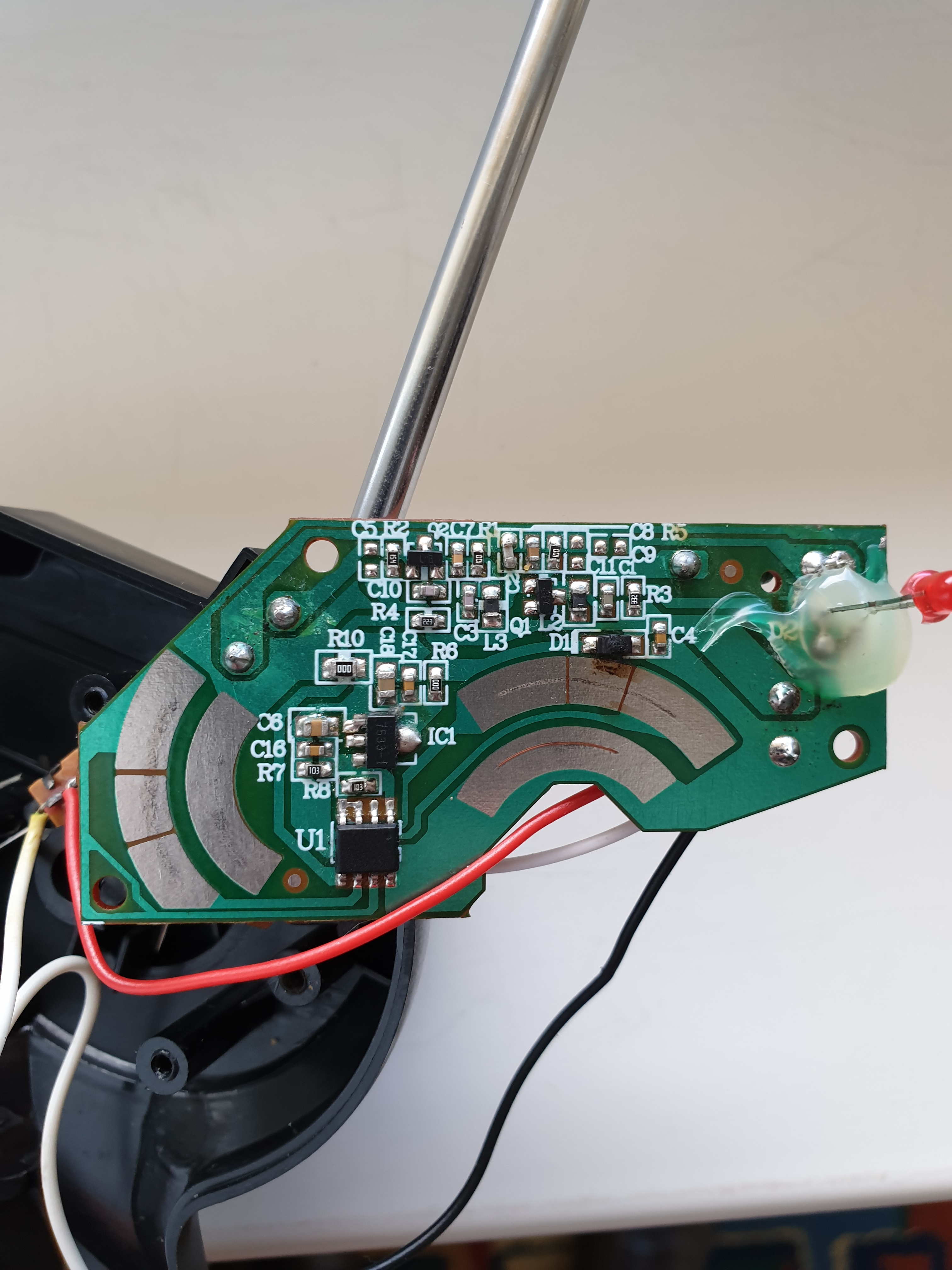

    #8 18051521
    music
    Dioda D1 wygląda na "usmazoną"
    #9 18052182
    wojtek 9007
    Witam - music - ma rację dioda wygląda na uszkodzoną ( proszę ją sprawdzić multimetrem )
    i ewentualnie wymienić .

    Witam, faktycznie to było spalone :) Niestety wymiana nie rozwiązała problemu w 100% bo jak otrzymałem obudowę ukazało się, że urwany jest plastik, który odpowiada za skręcanie. Może zamiast się bawić w dopasowywanie pilota lepiej kupić taki zestaw ? Link
  • #11 18073620
    wojtek 9007
    Witam - tak można .
