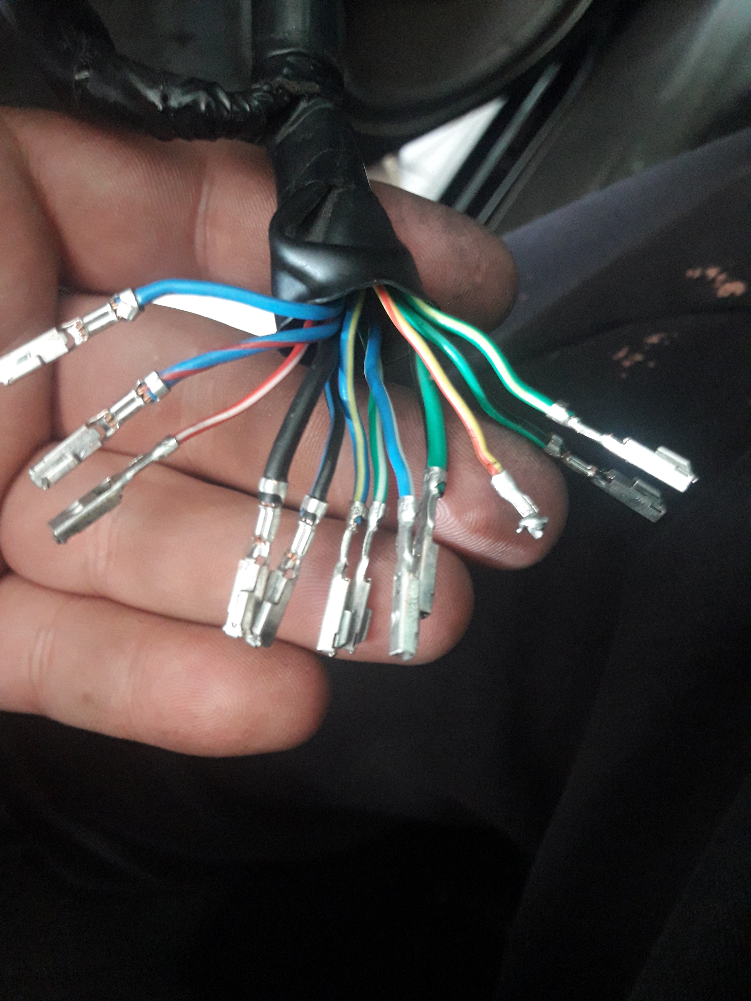

    Witam mam problem z przelacznikiem szyb demontowalem boczek i musiałem wypisać kostkę z przełącznika szyb ale wypiely mi się wszystkie piny zamiast cala wtyczka i nie wiem jak to złożyć. Znalazłem na forum schematy ale oczywiście mam inne kable niż inni bo mam np czerwono żółty czerwono białe itd na zdjęciach widać. Prosiłbym o pomoc. Jak podłączyć piny w przełączniku szyb Subaru Forester 2006?

    Na podstawie schematu można sprawdzić kolejno przewody z samemu sobie rozpisać połączenie.
    Power Wind...System.pdf Download (63.1 kB)
    Dla przykładu:
    Wtyczka D7, pin 1 i 2 są podłączone do silniczka. Możesz więc sprawdzić ich kolory i już podłączyć.
    Pin 4 i 5, to masa, łatwo sprawdzić miernikiem i kolejny wykluczony.
    Pin 13, to zasilanie po stacyjce.
    Pozostałe przewody łączą się z włącznikami i silnikami pozostałych drzwi - też łatwo miernikiem sprawdzić.

    Właśnie te schematy widziałem lecz nie umiem ich odczytać robię to pierwszy raz. Jakby ktoś umial mi to rozpisać kolorami kabli bylbym wdzieczny. Jakie kolory to np 1 i 2? Bo z tego co wyczytałem 1 to niebieski A 2 to niebieski z czerwonym paskiem lecz ja nie mam takiego kabla, mam jedynie niebieski z 2 paskami
    Udało mi się z tego schematu zrobić prawie wszystko dobrze lecz coś poszło nie tak ponieważ jedna szyba z przodu u pasażera się nie otwiera i nie zamyka... I teraz nie mam pojęcia które to kable. Skąd mogę się dowiedzieć ktore to kable wie ktoś?

    U pasażera? Nie nie działa także sprawdzałem. Jutro sprawdzę 6 i 7 i dam znak jeśli rozwiąże ten problem i napisze kolejność oraz kolory dla kogoś kto też będzie szukał.

    Mam to:) dziekuje Kolego drivermsg za liczną pomoc. Nie musiałem rozkręca boczku pasażera po prostu styk musiałem przeczyscic A mianowicie podaje rozwiazanie na przyszłość jakby ktoś miał z tym problem. Podaje kolejność:
    1-niebieski
    2-niebieski-2czerwone paski
    3- pusty
    4- pusty
    5-czarny gruby(masa)
    6-niebieski-zolty
    7-niebieski-czarny
    8-czerwony-2 białe paski
    9-czerwony-2 żółte paski
    10-zielony-2 czarne paski
    11-zielony-2 żółte paski
    12-pusty
    13-gruby zielony-2 czarne paski
    14-pusty
    15-zielony-2 białe paski
    16-niebieski-2biale paski
