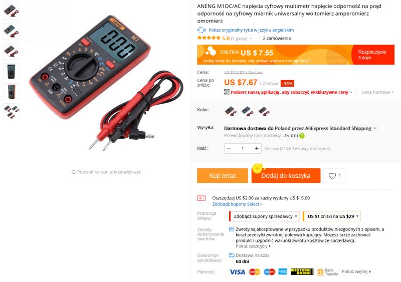

    Czas na screenshota z aukcji:
    Kolejny Aneng, tym razem M1 - Test / Recenzja / Opis
    Jak widać możemy nabyć to maleństwo za nie całe trzydzieści polskich złotych. Jest to zatem najtańszy z do tej pory prezentowanych ANENG'ów

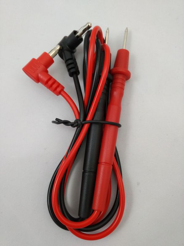

    Multimetr otrzymujemy w kartonowym pudełku i dodatkowo jest zafoliowany (nie mam pojęcia po co, torebka z folii bąbelkowej lepiej się sprawdza), w zestawie znajdziemy też instrukcję obsługi oraz bardzo marnej jakości przewody pomiarowe.
    Na szczęście, przewodów akurat mam pod dostatkiem.

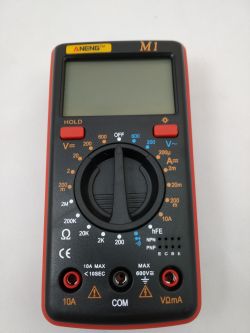

    Sam miernik prezentuje się tak:
    Kolejny Aneng, tym razem M1 - Test / Recenzja / Opis Kolejny Aneng, tym razem M1 - Test / Recenzja / Opis Kolejny Aneng, tym razem M1 - Test / Recenzja / Opis Kolejny Aneng, tym razem M1 - Test / Recenzja / Opis
    Nie pomyślałem, żeby zrobić zdjęcie z obiektem porównawczym typu karta kredytowa, ale jest to ten sam rozmiar co prezentowany jakiś czas temu AN8009

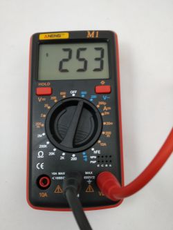

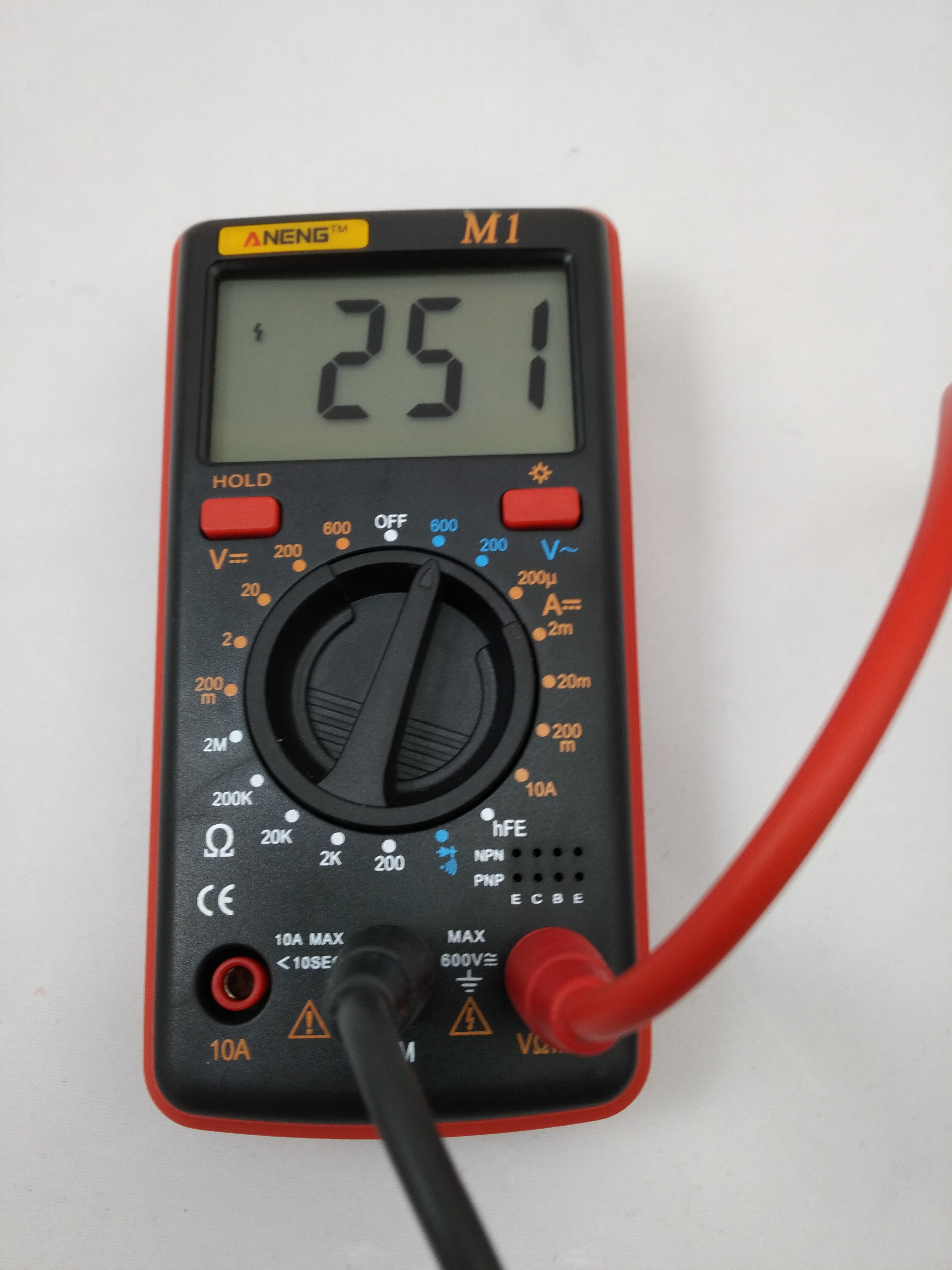

    Sprawdźmy zatem jak nowy zakup radzi sobie z pomiarem napięcia w sieci:
    Tutaj nie jest dobrze, nie dość, że pomiar jest zawyżony, to jeszcze "skacze jak szalony". Kolejny minus.

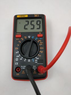

    A co z pomiarem napięcia wzorcowego? Sprawdźmy (kolejno 2,5V; 5V; 7,5V oraz 10V):
    Nie jest bardzo źle, ale powinno być lepiej.

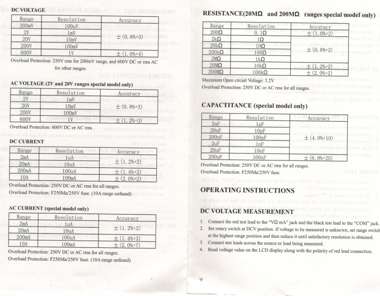

    Załączam skan instrukcji obsługi:
    Jak na mierniczek za tak małe pieniądze, ten ANENG sprawdził się całkiem nieźle, ale ma kilka wad, które ciężko uzasadnić ceną:

    Trochę nie rozumiem tego testu.
    Zdjęcia pomiaru rezystancji, większość w zakresię tolerancji 1% nie wliczając w ogóle deklarowanej dokładności urządzenia, brak punktu odniesienia w postaci pomiaru urządzeniem o większej dokładności, i jedyny komentarz:
    Mogłoby być lepiej, ale nie ma tragedii (…)
    Dalej napięcie z sieci; nie wiadomo w zasadzie jakie jest w rzeczywistośći, bo punktu odniesienia brak, ale dostajemy komentarz:
    Potem napięcie wzorcowe (tolerancja?), pomiary w z dokładością do 0,1%
    Laikiem jestem, poproszę o naprostowanie mnie w moich wątpliwościach :)
