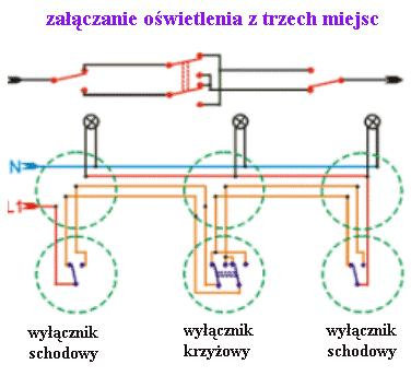

#1 18050174 08 Lip 2019 13:11 Dragon921021 Dragon921021 Poziom 2 #1 18050174 08 Lip 2019 13:11 Można prosić o jakiś schemat
Pomocny post #2 18050194 08 Lip 2019 13:19 Zutket Zutket Poziom 36 Pomocny post? (+4) Pomocny post #2 18050194 08 Lip 2019 13:19 Proszę bardzo. Schemat poglądowy, wymaga dołożenia jeszcze jednego wyłącznika krzyżowego, ale to już nie problem.
#3 18050782 08 Lip 2019 19:04 AdamC AdamC Poziom 29 Pomocny post? (0) #3 18050782 08 Lip 2019 19:04 Można też inaczej, potrzeba mniej przewodów za to potrzebny przekaźnik bistabilny. Fotka przekaźnika w wykonaniu dopuszkowym. Załączniki: shopping.png Download (6.45 KB) BIS ogolny.gif Download (4.07 KB)
