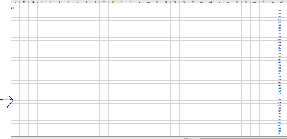

    Wartość z C15 pierwszego pliku ma być kopiowana do L2 pliku drugiego.
    Wartości z B23:B52 pierwszego pliku maja być kopiowane do AP2:AP.
    Następnie:
    Nowe wartości B23:B52 maja być skopiowane pod te wcześniej wklejone w kolumnie AP.
    A nowa wartość C15 ma być w tym samym wierszu co zaczynają się nowe wartości (wklejone) do drugiego pliku. I taką pętle potrzebuje żeby ciągle sie dodawało.
    Posyłam obrazek, o co chodzi.
    Kolumna AI to tak jakby kolumna L, tylko jest między nimi taki odstep że musialem wybrać dla podglądu inna kolumne.
    Czyli tu widać trzy ciągi danych bo trzy wartości w kolumnie AI

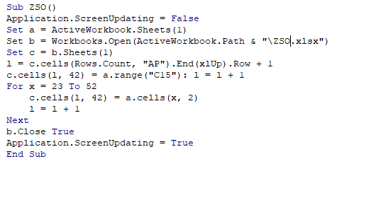

    A więc tak powinien wyglądać kod po zmianie? Bo dalej coś nie działa, błędu nie wywala ale nie kopiuje.

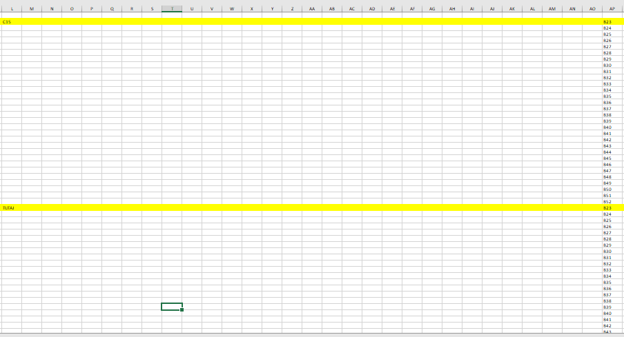

    Pozmieniałem trochę ten kod bez pętli i działa, ale komórke C15 kopiuje tylko do jednego miejsca L2 a miało też kopiować w ten sam wiersz co nowy ciąg liczb w kolumnie L. Mowa o tabeli w pliku docelowym.
    Zaznaczyłem na screenie gdzie w tym wypadku powinien być też skopiowany tekst z komórki C15 z pierwszego pliku.

    Chodzi dokładnie o to, aby to co jest w L2 było też na początku nowego ciągu liczb tylko w kolumnie L.
    I tak jak jest na screenie, czyli żadnych odstępów między danymi w AP.

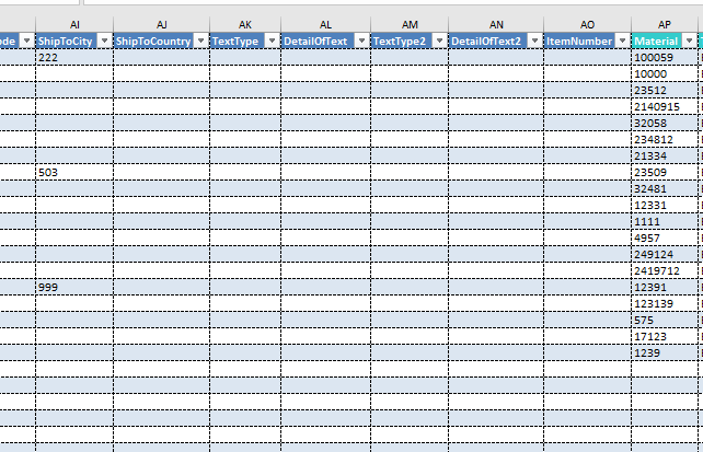

    tylko dlaczego gdy mam nagłówki tabeli w wierszu pierwszym to nie działa? główkuje nad tym i nie wiem o co chodzi.

    Mowa o tabeli w pliku docelowym. Komórka AP2 nie jest kopiowana tylko do kolumny AP mają być kopiowane komórki B23:B52 rozpoczynając wklejanie do komórki AP2.

    Bardzo bym chciał... Ogólnie dobrze jest ten kod napisany tylko jak jest tekst/liczby w AP1. A jak jest to już nagłówek tabeli to nic nie wskakuje do kolumny AP.
    Może przerobienie kodu tak, że wklejanie zaczyna się w AP2 by pomogło? a potem jeden ciąg liczb pod drugim.
