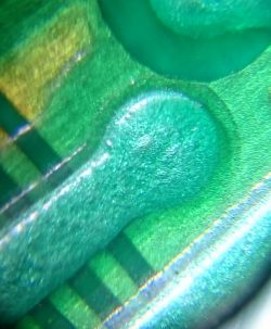

    Dzień dobry,
    Od pewnego czasu w moim focusie II 1.6 tdci pojawił się znany problem zimnych lutów na płytce licznika. Kilkakrotnie przelutowywałem luty, nawet gdy wyglądały już dobrze lecz problem wcześniej czy później wracał. Ostatnim razem zauważyłem głębokie zarysowanie płytki. Jest to płytka jednostronna dwuwarstwowa i rysa przechodzi przez obie warstwy płytki. Na dołączonej fotce fragment tych ścieżek:
    Ford Focus II 1.6tdci - uszkodzenie płytki licznika Ford Focus II 1.6tdci - uszkodzenie płytki licznika
    - tego z rysą niestety nie mam uwiecznionego. Czy można jakoś naprawić te porysowane miejsca? Podejrzewam, że stąd właśnie biorą się błędy szyny CAN i "dyskoteka" na zegarach.... Z pojedyncza warstwą nie ma kłopotu ale tu jest normalna ścieżka miedziana i na niej naniesiona warstwa ścieżek, nie wiem, z jakiegoś przewodzącego kleju? Czy te zgrubienia na wierzchnich, zielonych ścieżkach to łączenie warstw? Jestem amatorem w takich sprawach więc proszę o wyrozumiałość i pomoc.
    Czasem lepiej zlecić naprawę profesjonaliście, wtedy nie ma takich problemów.
    Po pierwsze pokaż jak polutowałeś złącze.
    Pokaż też które ścieżki są porysowane bo skąd mamy wiedzieć czy ma to znaczenie czy nie. Zmierz też czy jest zwarcie w miejscu tej rysy.

    A wykwitów na przelotkach nie ma?Jaki producent nie visteon czasem?Walka z wiatrakami.Jak masz czarne wykwity wszystkie do połatania.

    Brak wykwitów, płytka czysta. Model tego visteona to PWB12146. Chodziło mi raczej o sposób postępowania z takimi dwuwarstwowymi płytkami bo nie miałem z nimi jeszcze styczności. Czy można zmyć część tej wierzchniej ścieżki w miejscu rysy dla wyeliminowania potencjalnego zwarcia i zrobić obejście, jeśli tak to czym? Ze ścieżkami miedzianymi wiem jak postępować - to tutaj to dla mnie nowość. Ewentualne zdjęcia zamieszczę po kolejnym demontażu licznika.

    Też naprawiam te liczniki ale jakie to ma w tej chwili znaczenie.
    https://totaltronics.com/instrument-cluster-r...ord/ford-focus-mk2-instrument-cluster-repair/
    Pomogę i publicznie, nie trzeba pw ale muszę znać odpowiedzi na zadane przeze mnie w poście #2 pytania. Szklaną kulę ktoś pożyczył i nie oddał.
    Jeśli uda Ci się zmyć to daj znać czym, może się kiedyś przyda.
    Po co to zmywać? Wystarczy przeciąć.
    Dlaczego piszesz o "potencjalnym" zwarciu, nie potrafisz zmierzyć multimetrem czy zwarcie jest, czy nie?
    Nadal nie wiemy o których ścieżkach piszesz więc potencjalnie ta dyskusja nie ma sensu.

    Co do "szklanej kuli" i zgadywania co płytkę boli to wyraźnie napisałem, że zdjęcia po "kolejnym demontażu licznika" z czego wynika, że licznik jest zamontowany w samochodzie i jeździ. Piszę o potencjalnym zwarciu bo po ponownej dyskotece rozebrałem go w warunkach polowych ze śrubokrętem i dwoma łyżeczkami czym raczej pomiarów nie wykonam
    Zamykam temat bo robi się z niego dyskusja na temat kosztów płytek oraz giełda ofert naprawy a o postępowaniu z dwuwarstwowa jednostronna płytką nie dowiedziałem się nic. Nie wiem czy te wierzchnie ścieżki mogę lutować, czy łączyć jakimś metalicznym klejem przewodzącym, nie wiem czy okrągłe punkty/zgrubienia ścieżek to "przelotki" do spodniej warstwy. Liczyłem, że uzyskam od Was takie informacje zanim znowu rozbiorę licznik i sam to pomierzę. Mimo wszystko dziękuję za chęć pomocy. Pozdrawiam

    Pamiętaj, że my tego urządzenia nie widzimy, więc wiemy mniej od Ciebie. Najpierw dokonaj pomiarów a potem pisz na forum, inaczej się nie da żeby to miało jakiś sens.
    Ja też nie wiem. Zrobiłem kilkaset takich liczników i nigdy nie musiałem się nad takimi rzeczami zastanawiać. Tylko raz trafiło mi się zwarcie na 2 warstwach. Gdyby to było przerwanie, zrobiłbym obejście zamiast zastanawiać się czym kleić ścieżkę, po co sobie utrudniać życie?
