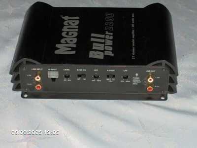

    witam. poszukuje instrukcji obsługi do tego modelu wzmacniacz a konkretniej chodzi mi o to w jaki sposób podłączyć głośniki przez tą kostkę z tyłu wzmaka.
    patrząc od lewej mamy 2 czuncze i to wiadomo natomiast kostka ma 6 wejść a dwa głośniki mają 4 wejścia i tu się zaczynają schody.
    proszę o podpowiedź które wejście jest na lewy a które na prawy głośnik. z góry dziękuję i pozdrawiam!!!

    A napisz co nad nimi pisze bo tak jakoś mnie się wydaje, że Hi Input i jest to wejście wysokiego poziomu.

    witam a jeśli jest to wyjście wysokiego poziomu to czy nie mogę podłączyć się bezpośrednio z kostki radia do kostki tego wejścia na wzmacniaczu?

    Najpierw odpowiedz na pytanie. Jeżeli to Hi Input to podłączasz tu wyjście głośnikowe z radia. Alternatywa dla braku cinchy wyjściowych w radiu.

    Poniżej oznaczenie + zdjęcie podłączenia HI INPUT w Magnacie 2200
    Jeżeli posiadasz org wtyczke to :
    1.szaro-czarny: (-) prawy kanal glosnikowy
    3.szary: (+) prawy kanal glosnikowy
    4.bialoczrny:(-) lewy kanal glosnikowy
    6.bialy : (+) lewy kanal glosnikowy
    5.czarny: uzieiemienie
    2.niepodlaczony

    witam - tak jest to Hi Input. dziękuję bardzo za pomoc Panu który ładnie opisał zdjęcie wzmacniacza. tylko tyle potrzebowałem. naprawdę super.

    witam. i kolejny problem z tym wzmaciaczem.
    proszę o podpowiedź do czego służy ten uziom (widzoczny i opisany na fotce)
    podłączyłem wszystko zgodnie z opisem pomijając uziom i troche świszczy mi w głośnikach co nigdy mi się z tym wzmacniaczem nie zdarzała a mam go już ładnych kilka latek
    kable mam dość dobr i grube. przy podłączaniu pominełem tylko ten uziom czy to może być przyczyną - gdzie go podłączyć?????.

    Chodzi Ci o wyprowadzenie nr 5? jak tak podłącz go do masy radia.
