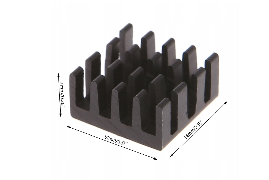

Czy instalacja radiatorów na dławikach sekcji zasilania ma jakikolwiek sens?
Piterixos 09 Lip 2019 23:17 360 7
  • #1 18053073
    Piterixos
    Chodzi o takie malutkie radiatory
    Czy to w jakikolwiek sposób zwiększyłoby możliwości sekcji zasilania?

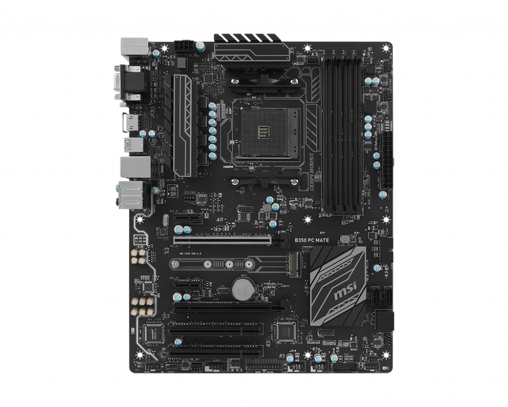

    Posiadam płytę MSI B350 PC mate i w przyszłości planuję instalację R9 3900x, wiem że jest to w pełni wykonalne na podstawie tego artykułu https://www.techpowerup.com/review/amd-ryzen-9-3900x-tested-on-cheap-b350-motherboard/, ale zastanawiam się czy nie dałoby się jeszcze sytuacji poprawić takimi dodatkowymi radiatorami (w planach mam też ustawienie wentylatorów tak by dmuchały na sekcję).
    Czy takie radiatory mogły by się stykać, czy doprowadziłoby to do zwarcia? Czy mogłyby się stykać z kondensatorami sekcji? Chciałbym poznać odpowiedzi na te pytania nawet jeśli odpowiedź na główne pytanie jest przecząca :)

    Ja wiem, że montuje się na mosfet (przy okazji, czy takie rozwiązanie jak to na zdjęciu byłoby lepsze niż aluminiowy blok na mojej płycie?) ale zastanawia mnie czy obniżenie temperatury dławików by miało jakikolwiek efekt i np pozwoliłoby na uniknięcie throttlingu, czy też może one mogą się nagrzewać niemal do woli?

    Piterixos
    Nie wiem czy mam powód, żeby chcieć, stąd dodatkowe pytanie czy miałoby to sens. Zasugerowałem się miedzią oraz tym, że powierzchniowo nie wypadają chyba najgorzej, chociaż teraz mam wątpliwości czy to by wystarczyło by zrekompensować rozmiar oryginalnego radiatora.
  • #7 18064451
    iksdelelel
    Poziom 6  
    Jak dla mnie pomysł nie ma sensu

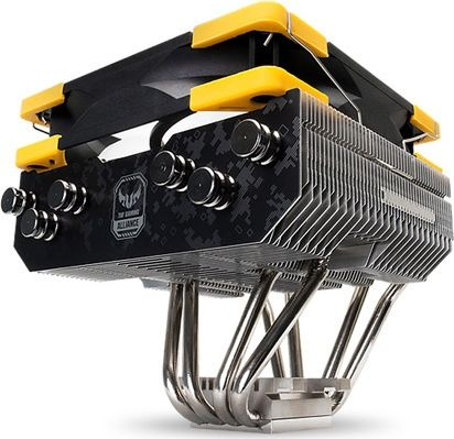

  • #8 18067738
    Ogr-odnik
    Lepiej w takich sytuacjach kupić chłodzenie horyzontalne na CPU.
    Kierunek powietrza pozwala na dodatkowe owiewanie radiatora sekcji zasilania oraz z drugiej strony pamięci.
