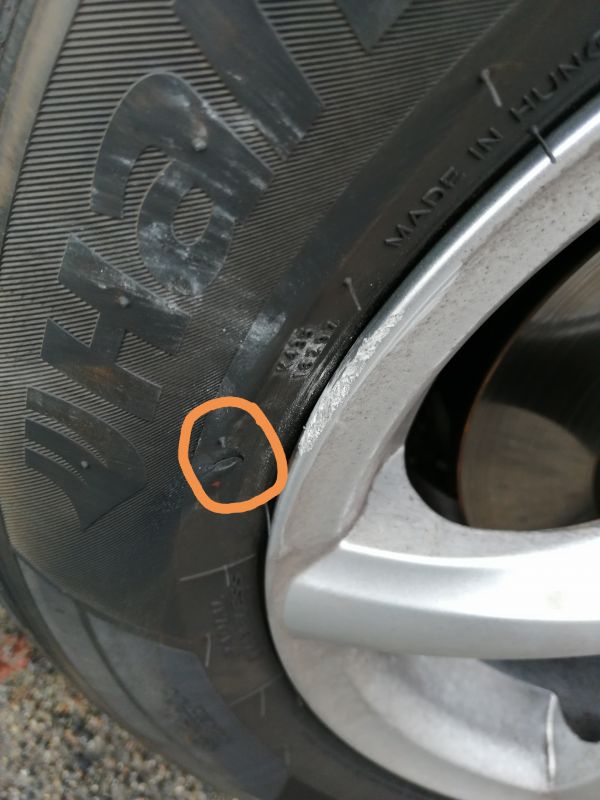

    Witam. Wczoraj się zagapiłem i najechałem lekko na krawężnik. Mam pytanie czy na takiej oponie można jeździć śmiało? Do wulkanizatora będę miał czas w sobotę aby podjechać. Czy można jeździć na oponie uszkodzonej przez krawężnik? Czy można jeździć na oponie uszkodzonej przez krawężnik?

    tak na szybko wyglada na starcie powierzchniowe, obejzyj dokladnie, jezeli nie naruszyles struktury to do soboty bez forsowania wytrzyma.
    Czy wymienic? niech sie wypowie specjalista w zakladzie, ze zdjecia nie da sie tego wywnioskowac. Z drugiej strony to twoje bezpieczenstwo wiec czy warto to juz twoja decyzja.
    Swoja droga co to za kraweznik ze tak wyrwal ?

    Swoją drogą na autostradę, to bym się bał jechać. Po mieście (spokojnie) raczej wytrzyma jak kolega wyżej pisał.

    Akurat zagapiłem się na rowerzyste i pach w skrętnym kołem w krawężnik. Po autostradach i obwodnicach to praktycznie nie jeżdżę. Jedynie do pracy z 5km i gdzieś do sklepu maksymalnie 10km

    Spokojnie, z umiarem możesz jeździć. W sobotę, jak piszesz wstąp do dobrego gumiarza, to otrzymasz fachową opinię. Ze zdjęcia nie da się ocenić głębokości uszkodzeń.

    Gdyby była konieczność naprawy bocznej części opony. Poszukaj na Googlach jest firma z Łodzi co ma możliwość naprawiania takich uszkodzeń. Czasem warto a czasem nie ale warto ich zapytać. W końcu są specjalistami w tej dziedzinie.

    To gdzieś się stało około godziny 19 i narazie do tej godziny nie ma żadnych bąblów i powietrze też nie schodzi.
