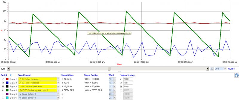

pracuje obecnie nad serwosilnikiem, który podpięty do falownika A1000 nietrzyma stabilnie prędkości. Przy zadanej częstotliwości, różnica występuje do +/- 1Hz. Dodam, że ten problem nie występuje w przypadku silników indukcyjnych klatkowych podpiętych pod ten sam napęd. Problem pojawią się przy biegu jałowym (bez obciązenia) oraz przy sprzężeniu z maszyną roboczą.
Serwosilnik Lenze DFVARS 080-22
Czujnik magnetyczny jako Enkoder
Jakieś sugestie, który by mogł mnie nakierować w dobrym kierunku, aby ten problem rozwiązać? Doczytałem, że serwosilniki są bardzo podatne na inercję (bezłwadność) i źle dobrana powoduje problemy w regulacji. Nie sądze, że to jest problem, bo problem pojawia się bez obciążenia.

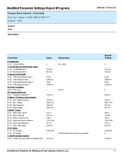

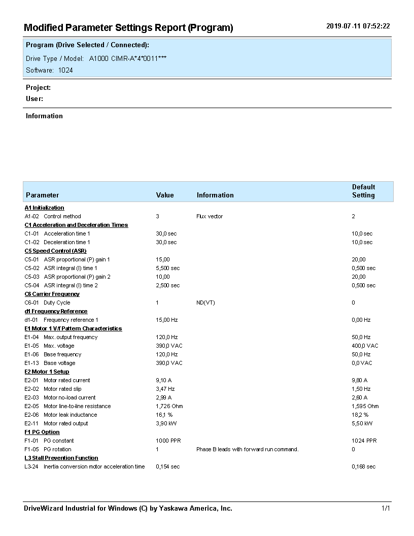

edit1.
Parametry

edit1.
Parametry
