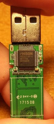

    Rozebrałem go :) Kontroler, pamięć i naklejka, która była na pamięci:
    Pendrive Verbatim STORE ''N'' GO 32 GB (USB 2.0) Flash Pendrive Verbatim STORE ''N'' GO 32 GB (USB 2.0) Flash Pendrive Verbatim STORE ''N'' GO 32 GB (USB 2.0) Flash
    Ps. Wcześniej wkradł się mały błąd z mojej strony. Pendrive jest na USB 2.0....
    Znazłem nawet jego specyfikacje dla zainteresowanych
    Verbatim Store'n' go 32GB
    Kod producenta: 98697
    Podłączenie do komputera: USB 2.0
    Pojemność: 32 GB
    Szybkość odczytu [MB/s]: 10
    Szybkość zapisu [MB/s]: 4
    Co za szit....

    Flash ID : 983C98B37671, obydwa programy pokazują to samo, ale patrząc po forum takie coś jak w Twoim przypadku miało już miejsce.... TUTAJ i TUTAJ
