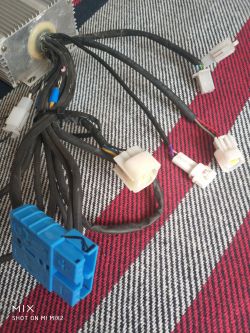

    Jakiś czas temu kupiłem sterownik od skutera elektrycznego i chciałem go podłączyć do hulajnogi elektrycznej . Sprzedający zapewniał mnie ,że ma schemat gdzie co podłączyć... a po zakupie ,gdy paczka przyszła do mnie okazało się że sam nie wiem nic. I tutaj moja prośba czy byście mi pomogli rozszyfrować jaki kabel jest od czego i jak to podłączyć aby nic nie uszkodzić ;(

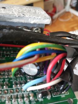

    Na sterowniku jest napisane tylko 48 V/50 A . Więc rozkręciłem obudowę i na układzie który nim zarządza jest napisane DL2501F.
    Oto kilka zdjęć, a także miejsca, w których prowadzą kable:
    - gruba niebieska wtyczka obstawiam ,że to jest do akumulatora .na płytce podpisane DC + , DC -
    -co to kabli do silnika to wiem żółty , zielony, niebieski
    - wtyczka z kablem czerwonym, czarny ,szarym ( na szarym na płytce napisane speed ) , więc obstawiam manetka do gazu
    - no i ostatnio wtyczkę którą wiem to od czujnika hall
    - kolejna wtyczka kabel czerwono-biały i filetowy (czerwono-biały na płytce idzie do napisu LOCK ,a fioletowy do napisu LBRE )
    - kolejne dwie wtyczki są obok siebie .jedna wtyczka ma dwa kable czerwony i czarny ,a druga trzy kable jasno niebieski, żółto-zielony i zielony.Czerwony kabel od tej pierwszej wtyczki idzie do napisu DC + tam gdzie jest przylutowany przewód + od akumulatora ,a czarny na płytce jest przylutowany do GND . Druga wtyczka z jasno niebieski kablem przylutowana jest do napisu REMO
    - Jest jeszcze wtyczka z kablem czarnym i białym , ale to jest pewnie tryb samo nauka
    - i ostatnie dwa kable bez wtyczki różowy i czarny .Różowy jest przylutowany na płytce do napisu HBRE a czary do GND.
    Jak myślicie gdzie może być stacyjka ? ma ten sterownik wyjście na ładowarkę ? szukałem w internecie jakiegoś schematu ....nic nie ma ....masakra ... już sam nie wiem co robić. Jeśli w złym miejscu wkleiłem temat proszę o przeniesienie .

    Witam ponownie mniej więcej udało mi się rozgryź co gdzie podłączyć ,ale mam kolejny problem z tym sterownikiem .Po podłączeniu akumulatora 48 V na tą niebieską kostkę w ogolę zero reakcji od strony sterownika . Podłączyłem miernik pod wyjście na manetkę gazu do plusa i minusa by sprawdzić czy idzie 5 V i nic nie pokazuję jak by sterownik był uszkodzony. Jest jakiś w miarę prosty sposób by sprawdzić czy sterownik nie jest uszkodzony ? od czego mógłbym zacząć pomiary ?

    Może być tak, że załącza zasilanie silnika od pewnej prędkości wstępnej, np. 3km/h
  • #6 19076420
    Pontikos
    Zwykle kontroler uruchamia się po podaniu napięcia Vcc na przewod KEY - to w przypadku gdy jest to kontroler z wyświetlaczem/stacyjką.
    - hbre - high brake - hamulec z halotronem
    - lobre - low brake - hamulec zwarciowy
    - thl - throttle - manetka gazu
    - Vcc - napięcie zasilania
    - key - stacyjka
