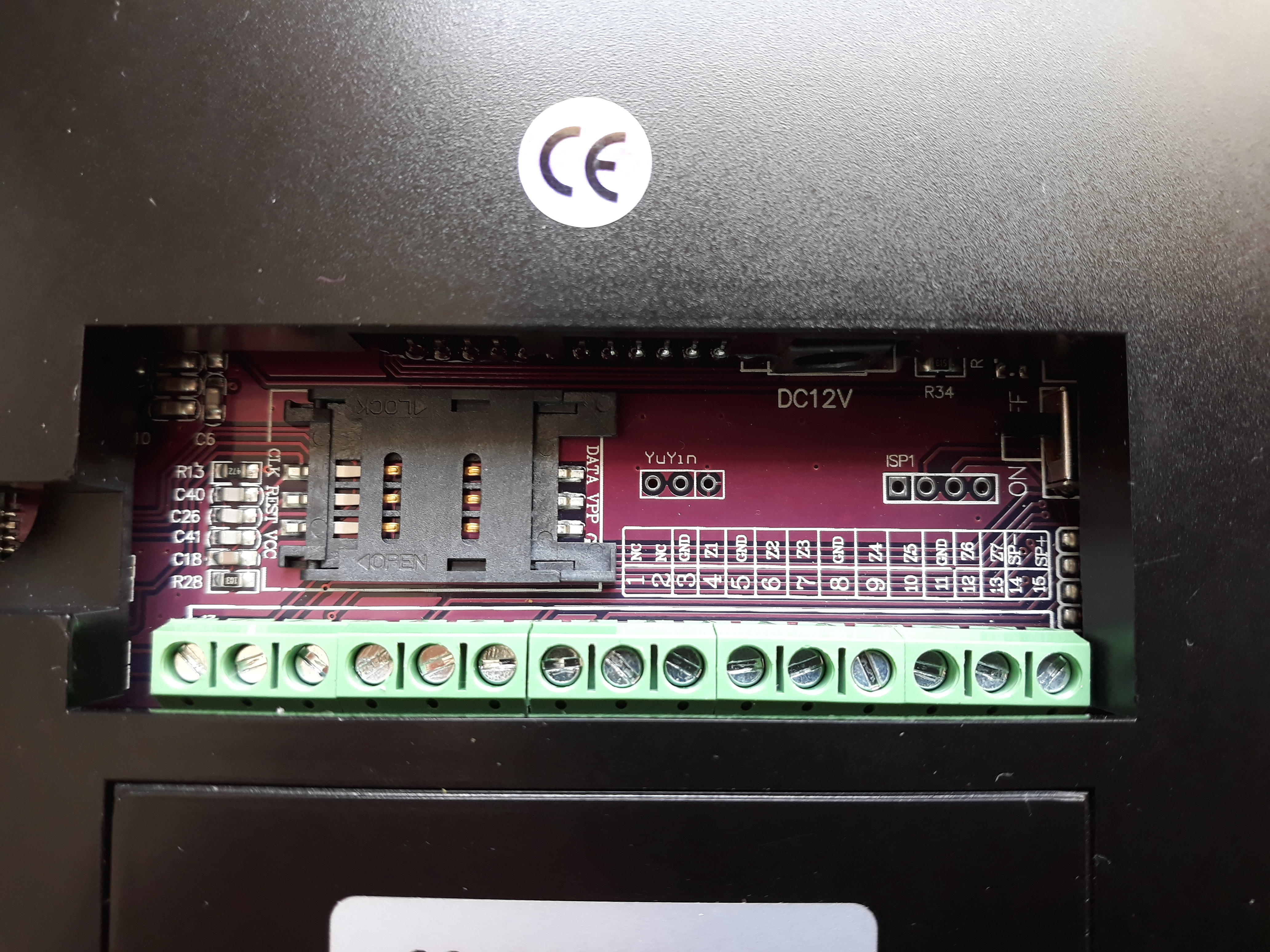

    Witam zakupiłem alarm GSM na dzialeczke rod. Czytam próbuje niestety bez rezultatu jeśli chodzi o podłączenie czujki pir. Czy ktoś pomoże ? Alarm GSM emasstif g2b podłączenie czujki Alarm GSM emasstif g2b podłączenie czujki Alarm GSM emasstif g2b podłączenie czujki Alarm GSM emasstif g2b podłączenie czujki

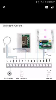

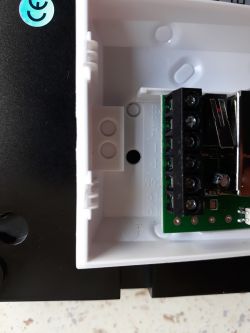

    Według mnie:
    anti-tamper do centrali 1 i 2 (NC)
    NC z czujki do Z np Z1
    - COM czujki do GND centrali
    SP- i SP+ to pewnie sygnalizator - sprawdź jaką wydajność prądową mają styki SP i ile prądu bierze sygnalizator, jeśli więcej niż pozwalają na to styki to potrzebujesz przekaźnik,
    prawdopodobnie musisz w jakiś sposób skonfigurować nie wykorzystane wejścia Z w centralce (jako nie wykorzystane)

    Brak w tym wynalazku ("centrali") wyjścia zasilania dla czujki.
    Na tym forum możemy porozmawiać o systemach alarmowych, a nie o chińskich zabawkach. Szkoda nerwów i pieniędzy na takie pseudoprodukty.

    Ja bym wyrzucił, ale jeżeli na siłę chcesz to spiąć, a bell nie jest sterowany minusem, jak pisał @suworow to znajdź na płycie "ścieżkę zasilającą" (szukaj największego elektrolita) i wlutuj przetwornicę step up ustawioną na 12V na out. To oczywiście rzeźbienie w ... no nie powiem czym i możesz zjarać "centralę" bo nikt tak na prawdę nie ma pojęcia jaki prąd można pobrać z tego miejsca.
    I umówmy się, to jest sprzęt z Chin, z nad żółtej rzeki Cziqulin. Zabawka, a nie centrala. A powyższe dywagacje to czysto hobbystyczna zabawa.

    Sprawa raczej się wyjaśniła Pan Chinczyk przysłał instrukcję. Byc może komuś się przyda zamiast wyrzucać te zabawkę chińską. Alarm GSM emasstif g2b podłączenie czujki
  • #9
    juan cabrillo
    Level 20  
    Podłączenie czujek do linii jest standardowe w tej klasie urządzeń, ale to nadal nie wyjaśnia skąd wziąć 12V do zasilania czujek - tego nie ma w opisie. Wynalazek ma zasilanie podtrzymujące/bateryjne? Jakie to napięcie? Nawet, jeśliby wziąć zasilanie czujek bezpośrednio z gniazda zasilacza - jest dość łatwo dostępne, to co w przypadku braku zasilania 230V?
    I już całkowita dla mnie niespodzianka: wynalazek obsługuje NC!

    Pytałeś na pw czy można zasilić czujkę z zasilacza centrali. Jeżeli to zasilacz DC o napięciu zgodnym z napięciem zasilania czujki to czemu nie. Czujka pobiera zazwyczaj około 10mA więc chyba nie powinna stanowić tu nadmiernego obciążenia :)
    Mówisz że coś się wyjaśniło. Moim zdaniem średnio. Tyle to było wiadomo i bez tej "instrukcji". Jeżeli wejścia centralki są rzeczywiście NC tak jak jest to opisane, to nadal nie wiemy jak je aktywować i jak ustawić im chociażby typ reakcji. Potrzebna jest instrukcja programowania.
    Zresztą o tym już wspominali koledzy.
    Problemem nie jest to jak podłączyć styki alarmowe czujki tylko pozostałe rzeczy, w tym oprogramowanie np wejścia sabotażu pod które należy podłączyć styki sabotażu czujki.

    Udało się. Coś chodzi. Nadmienię jeszcze raz alarm został zakupiony na działkę rod na której rośnie czosnek pomidory wiśnie itd jest domek a może i bardziej altana . Bardziej chodzi o odstraszanie i ewentualne powiadomienia na SMS . Tak wiem można kupić lepszy alarm za np 1000 zł ale powtarzam jest to dzialka rod .

    Tak czujka wywoluje alarmy syrena się załącza. Po odlaczeniu zasilacza czujka nie chodzi ( brak prądu który jest pobierany z zasilacza ) za to czujka bezprzewodowa uruchamia syrene zasilana z bateri z ,, centrali ,, . Temat raczej przynajmniej dla mnie rozwiązany. Jakąś tam funkcje spełnia. Za 120zl na działkę powinno wystarczyć. Dziękuję za pomoc wszystkim.
