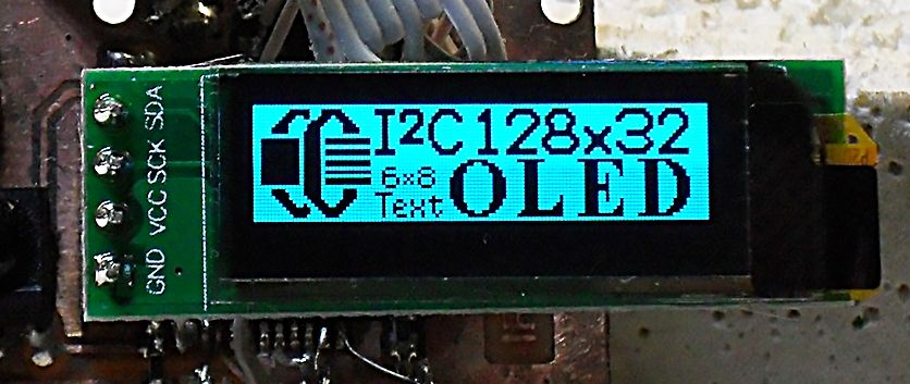

    Czy ktoś z szanownych kolegów uruchamiał w bascom-ie
    lcd 128X32 OLDE 0.91" SSD1306 ?
    Próbowałem na bibliotece ssd1306 i sh1106 ale bez rezultatów.
    Jeśli ktoś ma z tym doświadczenia poproszę o radę.

    Udało Ci się odpalić ten wyświetlacz? Od wczoraj wieczora walcze z tym samym. Mam tylko krzaki na ekranie przy obsłudze za pomocą biblioteki. Mam najnowszą jaka się ukazała (2079), ale bez sukcesów.
    Odpalałem przykładowe dema dla tego wyświetlacza z niemieckiego forum i wszystko chodzi pięknie, ale dema nie wykorzystują tej biblioteki, więc z nią musi być jakiś problem.

    Wyświetlacz 0.91 cala udało mi się uruchomić na bibliotekach:
    $lib "i2c_twi.lbx"
    $lib "glcdSSD1306-I2C.lib"
    Ten 1,2 cala chodził na jakiejś innej, ale teraz nie pamiętam na której.
    Te biblioteki to w sumie podstawa podstaw. W zasadzie tylko wyświetlanie tekstu działało zadowalająco.
    Poniżej procedura inicjacyjna wyświetlacza "podsłuchana" z tej właśnie biblioteki za pomocą analizatora:
    Kod: VB.net
    Zaloguj się, aby zobaczyć kod
    Wszystko testowałem na M328 na arduino.
    Powodzenia ;)

    This small nice display works fine with glcdSSD1306-I2C.lib, but needs to be triggered to "COM remap mode" (otherwise, the even lines of text or images will be ignored). It can be made simple.
    Dopisz te sześc linijek wysyłanych po Ikwadracie pod konfiguracją wyświetlacza:

    ja zacząłem od grzebania w bibliotece (ona jest robiona pod 128x64) i pozmieniałem kilka parametrów zgodnie z ustawieniami z demówki pod 128x32. Niby już coś tam można było przeczytać, ale niekoniecznie to co miał wyświetlić, tylko sam jakiś niejasny komunikat podał.
    Zaraz spróbuje z dopisaniem tego co podrzuciłeś.

    No niestety, coś tylko mignie na wyświetlaczu i znika od razu. Nawet nie wiem czy poprawnie się wyświetla. Reaguje na reset Atmegi, głównie ponownym mignięciem :)
  • #8 18450019
    Exciter
    Wielkie dzięki!!! Śmiga jak ta lala!!! (tylko trzeba pamiętać, żeby zmienić sobie procka i porty na których idzie I2C ;) )

    Ja to ogarnąłem czymś wygrzebanym z neta.
    ' Demo for SSD1306 128x32 Pixel
    ' Hardware: http://www.adafruit.com/category/63_98
    ' use 512 Byte Frame Buffer
    ' Spi Mode
