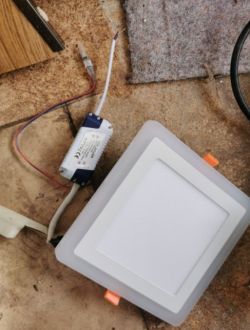

    W skrócie to wygląda tak, lampa LED, pilot i zasilacz
    Podłączenie LED 12 volt 220 w kamperze -

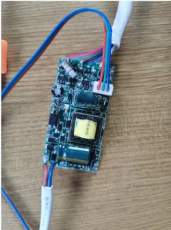

    W środku wygląda tak

    LED wygląda tak:

  • Poziom 42  
    Zamiast używać tej nieznanej przejściówki, proponowałbym podłączenie zasilacza tej lampy, i pomiar napięcia na kondensatorze za przetwornicą. To ten z napisem 100uF 50V. A nuż jest tam właśnie 12V, więc teoretycznie możnaby się tam podłączyć przewodami i zasilić urządzenie pomijając fabryczną przetwornicę.

  • Poziom 17  
    Z opisu na lampie wychodzi że jest tam źródło światła białego 12W i RGB 6W. Czyli 3 przewody od sterowania kolorem, jeden wspólny i jeden od białego. Jeśli chcesz możesz podłączyć zakupiony sterownik z 4 przewodami i nie będziesz miał sterowania białym kolorem, przerobić oryginalny sterownik lub kupić nowy, odpowiedni sterownik.

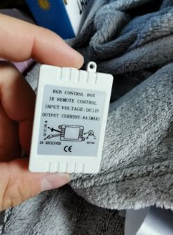

  • Poziom 11  
    Kupiłem sobie sterownik RGBW ktory powinien działać pod 12 volt - a nie działa. Wcześniej jeszcze dla pewności sprawdziłem te ledy pod 220 ze sterownikiem który dali w opakowaniu - działa. Oto zakupiony sterownik
    Rozkręciłem LED aby sprawdzić gdzie są plusy i minusy
    Podłączyłem pod te luty bezpośrednio +- z zasilacza 12 volt - na sekundę pojawia się ledwo zauważalne światło - tak samo gdy podłącze pod RGB - które potrzebuje tylko 6 volt - przy 12 tez świeci się przez chwilkę ledwo zauważalnie. Nie wiem w czym może byc problem :( Ale walczę z tym już kilka dni. Ma ktos jakiś pomysł?
