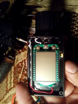

    Witam, proszę o pomoc man hulajnogę 36V i dziwną rzecz, gdy podpinam baterie do sterownika to na mierniku podłączonym do akumulatora nie pokazuje napięcia po odłączeniu znów jest napięcie podczas podpinania wali dużą iskrą i topi plastik wtyczki, ale to podobno normalne. Baterie sprawdzałem na żelazku i podczas podpinania bateria miała 40,06V podgrzała żelazko a napięcie spadło do 40V co jest nie tak, silnik bez szczotkowy z manetki i wyświetlaczem w momencie spięcia
    wszystkich wtyczek działa coś jak by hamulec koło obracam ręcznie jest z takim przeskokiem. Padnięty sterownik chyba tylko czy do odratowania ? Przed końcem sezonu Hulajnoga 36V iskrzy przy podłączaniu baterii - czy sterownik do wymiany? Hulajnoga 36V iskrzy przy podłączaniu baterii - czy sterownik do wymiany? Hulajnoga 36V iskrzy przy podłączaniu baterii - czy sterownik do wymiany? Hulajnoga 36V iskrzy przy podłączaniu baterii - czy sterownik do wymiany?

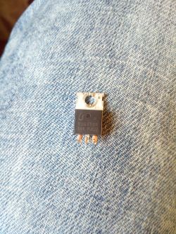

    Nowe fakty okazało się że w sterowniku walnięte 3z6 mosfery mocy wymieniłem wszystko ożyło do momętu pruby ruszenia, szilnik zabuczał i wszystko zgasło :( znowu to samo może wina leży po mojej stronie bo założyłem nieco słabsze dopiero teraz uświadomiłem sobie że nie powinienen iść w tym kierunku . Hulajnoga 36V iskrzy przy podłączaniu baterii - czy sterownik do wymiany?

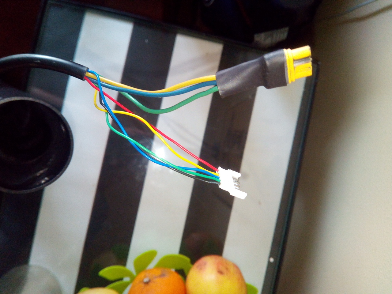

    Może to wystarczy jak nie rozkręce koło jedna wtyczka 5 kabli z tego co kojaże hall druga 3 kable fazy wtyczka 5 kablowa kończy się w kole płytką a wie ktoś może czy taki silnik da się jakoś na krudko podpiąć czy coś żeby sprawdzić czy kręci i czy w jakiś czytelny spisób mógłby ktoś rizpisać mi te kable z góry dziękuje i pozdrawiam Hulajnoga 36V iskrzy przy podłączaniu baterii - czy sterownik do wymiany? Hulajnoga 36V iskrzy przy podłączaniu baterii - czy sterownik do wymiany?

    Stosunkowo prosty sposób na sprawdzenie silnika, ale nie pewny, (PODKREŚLAM!), to: Odłącz przewody silnika od sterownika, zewrzyj wszystkie przewody silnika ze sobą do kupy, upewnij się że są dobrze zwarte, spróbuj pokręcić kołem silnika. Powinieneś mieć na kole wyraźny i stały opór, bez szarpnięć. Teraz możesz zewrzeć jedynie dwa przewody, jakiekolwiek. Pokręć kołem, opór powinien być skokowy, następnie zewrzyj inną parę przewodów, opór powinien być również skokowy ale dokładnie taki sam jak w etapie drugim, na koniec zewrzyj kolejne dwa przewody, ponownie opór skokowy i dokładnie taki sam jak w dwóch poprzednich przypadkach. Tak jak wspomniałem to nie jest 100% pewne sprawdzenie uzwojenia, ale pozwala ocenić czy silnik nie ma przerwanych cewek lub czy coś nie dzieje się z magnesami. W połączeniu z oględzinami uzwojeń daje to już jakiś obraz o stanie silnika.
