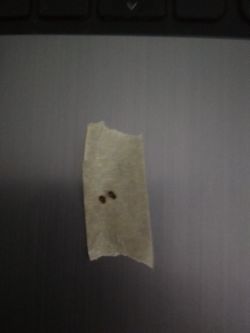

    Witam, od jakiegoś czasu posiadam laser CO2 40W - chińczyk. Ostatnio pojawił się problem z docinaniem sklejki więc postanowiłem skalibrować lustra. Problem pojawił się już na pierwszym lustrze mianowicie nakleiłem taśmę na lustro pierwsze i sama tuba daje dwa ślady jak na załączonym zdjęciu. Czy to wina tuby? Nie przepracowała nawet 20 godzin. Dodam, że chłodzenie jest prawidłowe.

    Do takich tanich chińskich laserów 40W tuby są dawane wybrakowane tuby, chcesz mieć dobry laser 40W to musisz zapłacić 4 - 5 razy więcej.
    A co do lasera to tuba jest wadliwa, i nic z nią już nie dasz rady zrobić

    Jeśli mogę zapytać, czy i jak rozwiązałeś problem dwóch kropek? Kupiłem K40 i mam ten sam problem

    Niestety uszkodzona była tuba i konieczna była jej wymiana.
