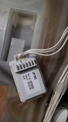

    Zmywarka jak w temacie. Załącza na parę sekund pompę spustową i wyświetla błąd F24. Znalazłem info., że to błąd toru grzania wody najczęściej stycznika grzałki. Grzałka jest ok, stycznik grzałki miał lekko nadpalone styki, które wyczyściłem, ale błąd nie zniknął. Ponieważ zmywarka nie pobiera wody to chciałem zweryfikowować układ kontroli poziomu wody, ale oprócz przepływomierza nie znalazłem hydrostatu ani też czujnika klarowności, a tym samym obecności wody w misie zmywarki.

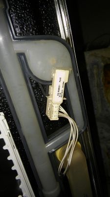

    Natomiast są w niej podzespoły których nie znam. W płaszczu wodnym oprócz przepływomierza kontaktronowego są dwa jednakowe elementy oznaczone ER 003 widoczne na zdjęciach, które dołączam. Elementy te mają po trzy przewody i nie wygląda na to, że oddziaływują z czymś w płaszczu wodnym dlatego nie widzę sensu w ich usytuowaniu. Poza tym jest jeszcze element wyglądający na optyczny czujnik klarowności wody, ale jest umieszczony wysoko na bajpasie kanału wodnego z pompy myjącej do śmigła na samej górze zmywarki. Oznaczony jest MN06065321 i ma sześć przewodów. Jeśli to jest czujnik klarowności wody to czy spełnia też rolę obecności wody tak wysoko poza misą?

    Te dwa na trzy kable to czujnik obrotu śmigła dolnego oraz górnego ten na róże to czujnik zmetnienia wody. Ta wersja nie ma hydrostatu, pompa bldc wykrywa sama opór wodny i włącza grzanie.

    Dzięki abuhamza za informację, bo o czujnikach obrotu ramion nigdy nie słyszałem. Są to zapewne hallotrony? Przepływomierz sprawdzałem tylko magnesem zewnętrznym, czyli tylko czy zwiera styki i jaka jest ich rezystancja.
    Aqua stop czyli microswich pływaka styropianowego sprawdziłem omomierzem, ale nie wiem co masz na myśli żeby sprawdzić elektrycznie pod wodą? Ten czujnik zmętnienia mógłby generować też F24 gdyby był uszkodzony i np. wykazywał duże zmętnienie? Elektrozawór wody wejściowej jest ok .

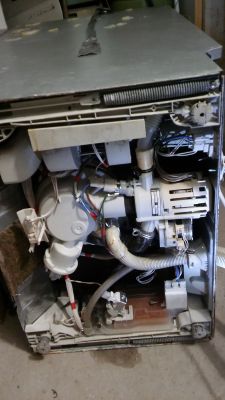

    Wyjęcie pompy to jest parę minut roboty. Z tego co widzę po zdjęciach rozdzielacz już cieknie, tak że i tak nie długo będzie po pompie (mi się nie udało tego uszczelnić).

    :arrow: Abuhamza jaki tam jest silnik pompy myjącej? Widzę tam trochę elektroniki, ale za mało jak na przetwornicę trójfazową. Zastanawiam się czy wziąć się za tą pompę najpierw, czy bardziej prawdo podobne okablowanie lub moduł?
    Zmierzyłem też rezystancję uzwojenia pompy spustowej i jest to 146Ω. Częściowe zwarcie uzwojenia może też dawać info., że jest woda chyba? Podmienię jakąś pompę na boku.
