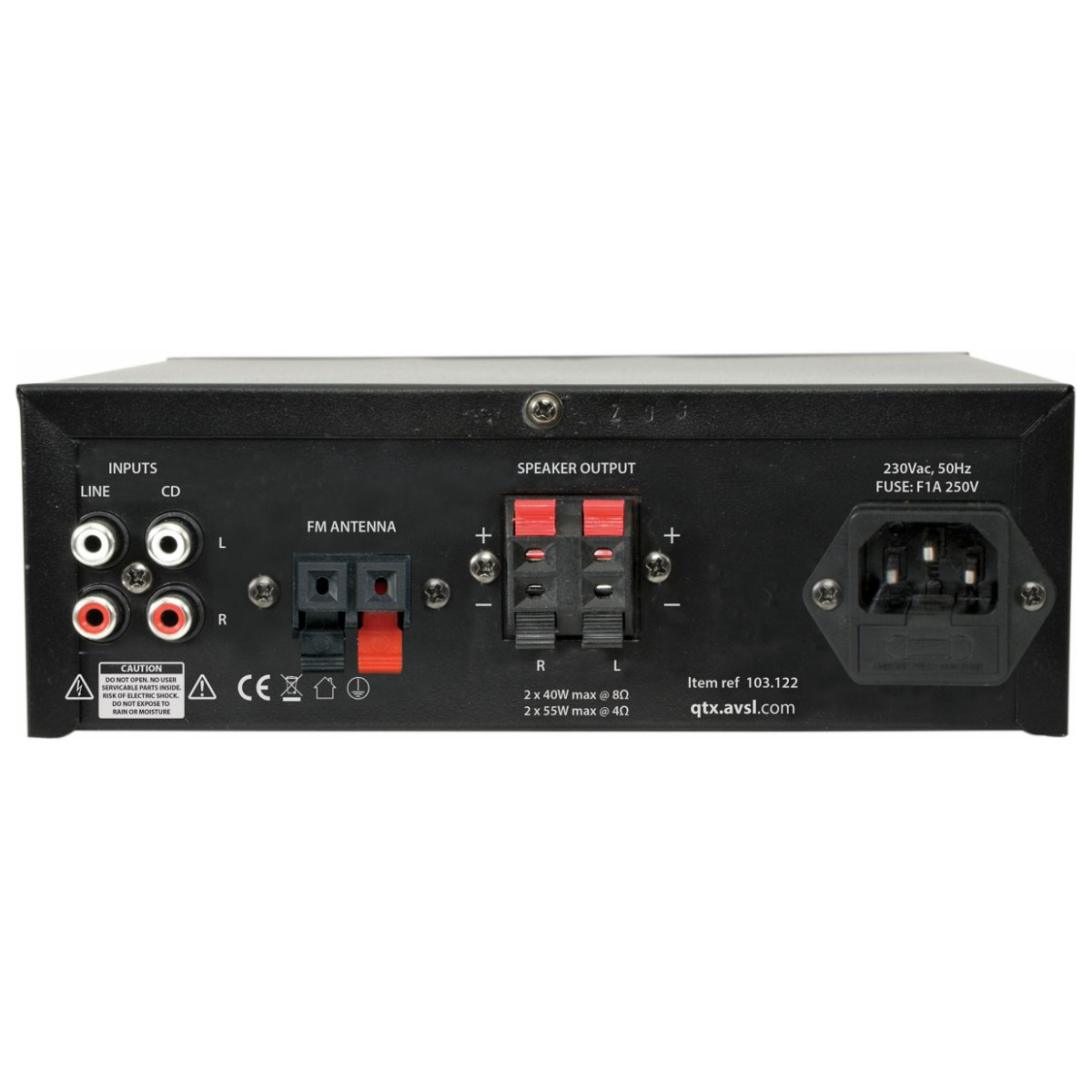

    Witam. Mam problem, zakupilem taki wzmacniacz karaoke z tunerem FM do garazu, podlaczalem kabelek pod plus lub minus w to wyjscie antenowe tez antene samochodowa. Slabiutko sciaga, czy gniazdo nie powinno byc na kabel koncentryk? Co zrobic zeby to fajnie sciagalo stacje, jaki kabel, jaka antena powinna byc do tego?

    Faktycznie dziwne to wejście antenowe. Jakiekolwiek dane powinny być w dokumentacji bo na podstawie tych głośnikowych zacisków trudno cokolwiek wyrokować. Nie wiadomo czy to jest wejście symetryczne czy niesymetryczne ,jak jest impedancja. Ostrożnie można określić że z takim układem były wejścia symetryczne 300 omów ale czy to jest w tym przypadku prawdą ?

    Kupiłem to jako powystawowe bez żadnej dokumentacji. W opakowaniu zastępczym, mogłbym zdjąc obudowę i fotę pstryknąc. Może ktoś mi podpowie coś więcej

    pisalem juz ze podłączalem kawalek kabelka czy tam drutu,w moim pierwszym poscie.... i efekt slabiutki jedna stacje sciaga i to z szumem,moje pyt brzmialo jaka powienienem antene podlaczyc ? czy zewnetrzna radiowa pomoze? jaka zastosowac,czy moze przerobka tunera wzmacniacza u fachowca? prosilbym o czytanie ze zrozumieniem. dzieki za instrukcje ale nie wnosi ona akurat nic w tym temacie

    Tak, zewnętrzna antena może pomóc. Ewentualnym dopasowaniem impedancji się nie przejmuj. Jeśli w okolicy nie ma nadajników, zastosuj antenę o jak największym zysku. Być może z wbudowanym wzmacniaczem antenowym.

    Do Gdańska lub Bydgoszczy podobną odległość mam ok. 80 km wszędzie

    Czyli na kawałku drutu, przy niezbyt czułym odbiorniu, może być kicha.
    Antena zewnętrzna, może nawet ze wzmacniaczem, podłączona kablem koncentrycznym do zacisków antenowych urządzenia.
    Anten takich na rynku jest do wyboru do koloru.
    #11 18099867
    zworys
    https://www.dipol.com.pl/antena_telewizyjno-radiowa_dipol-4-5-12_A0140.htm
    Na przykład taka. Należy przed montażem sprawdzić w jakiej polaryzacji nadawane są programy radiowe i w takiej powiesić antenę. Kierunek wybrać doświadczalnie skąd będzie lepszy odbiór z Gdańska czy Bydgoszczy.
