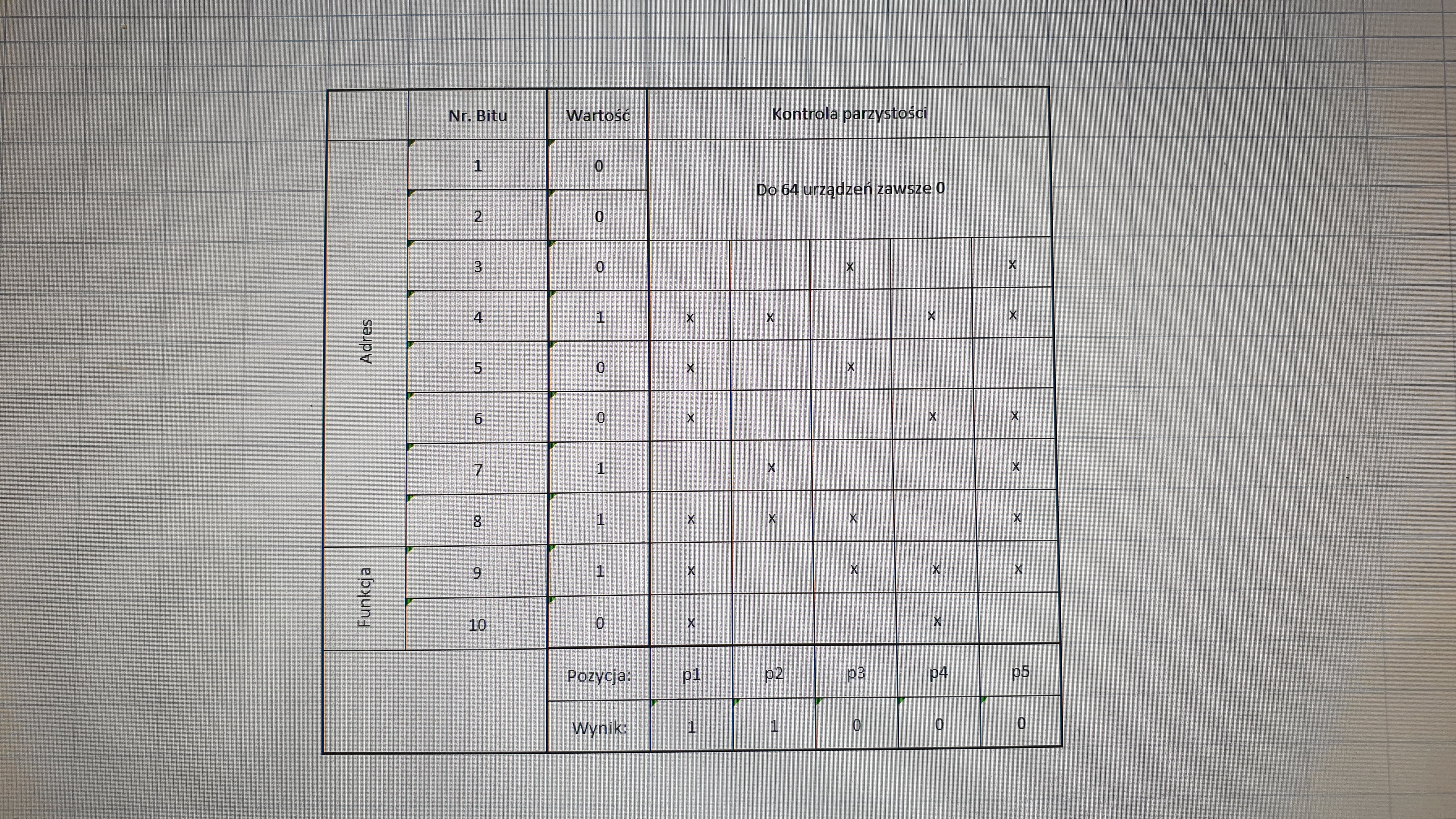

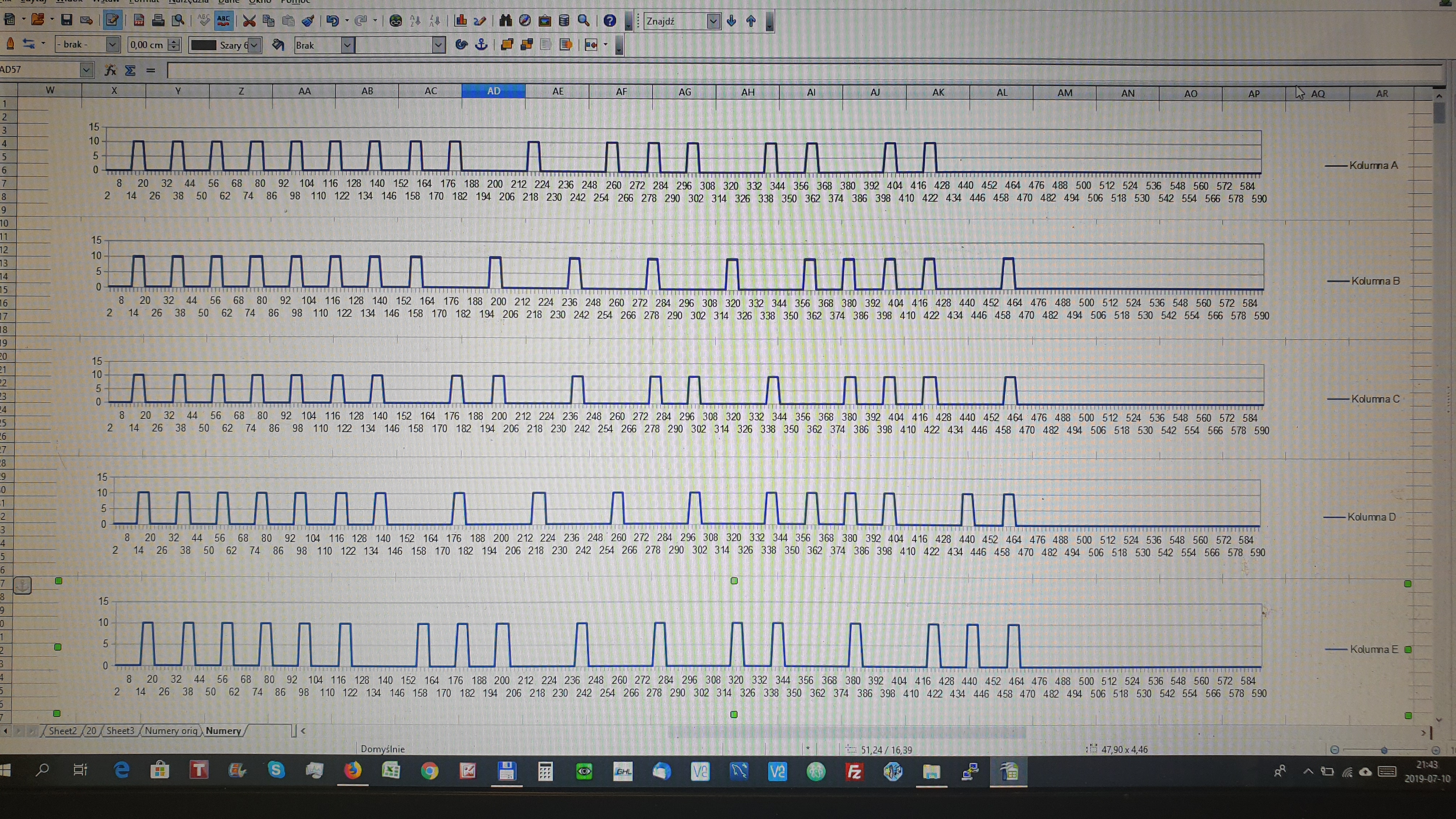

    Czy ktoś już rozpracowywał takie sterowanie? Jest to system pracujący na dwóch liniach, amplituda sygnału 10v, jedno urządzenie sterujące i mozliwość wpięcia 64 urządzeń wykonawczych. Wszystko połączone równolegle. Urzadzenia wykonawcze nie dają sygnału zwrotnego, stad pewnie sterownik wysyła kilka identycznych sygnałów, żeby była gwarancja wykonania. Kod składa się z 16 bitów, pierwsze 8 koduje adres urzadzenia wykonawczego, z tym ze pierwsze ma adres 0000 0000, nastepne 2 bity to funkcja 01, 10, 11, a ostatni prawdopodobnie jest bitem parzystosci. I tyle udalo mi sie rozpracować. Nie mogę wyczaić bitów od 11 do 15. W załączniku wykres, dosc specyficzny system transmisji, moze ktos juz to widział i rozpisane kilka poleceń.
    Aha, bity kodowane są na 0v, 10v rozdziela bity. "Krotkie" zero to 0, "długie" to 1.

    Ok. Po ciężkich ;-) trudach, wielu próbach, temat rozwiązany jesli chodzi o dekodowanie. Jest to coś w stylu kodu Hamminga, ale reguły "firmowe" ;-) . W załączniku wrzuciłem tabelkę.
    Nie zamykam jeszcze tematu, bo moze ktoś ma pomysł na schemacik do Raspberry 3 żeby ogarnął to sterowanie?
    W odbiorniku jest rezonator kwarcowy 8Mhz, a Malina moze pociągnąc na GPIO chyba nawet 17Mhz. Powinno dać radę.
